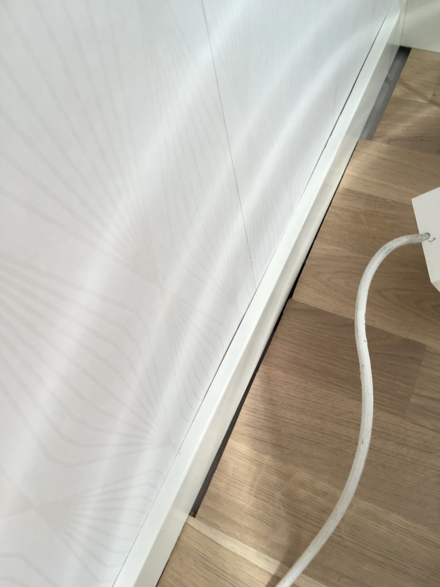

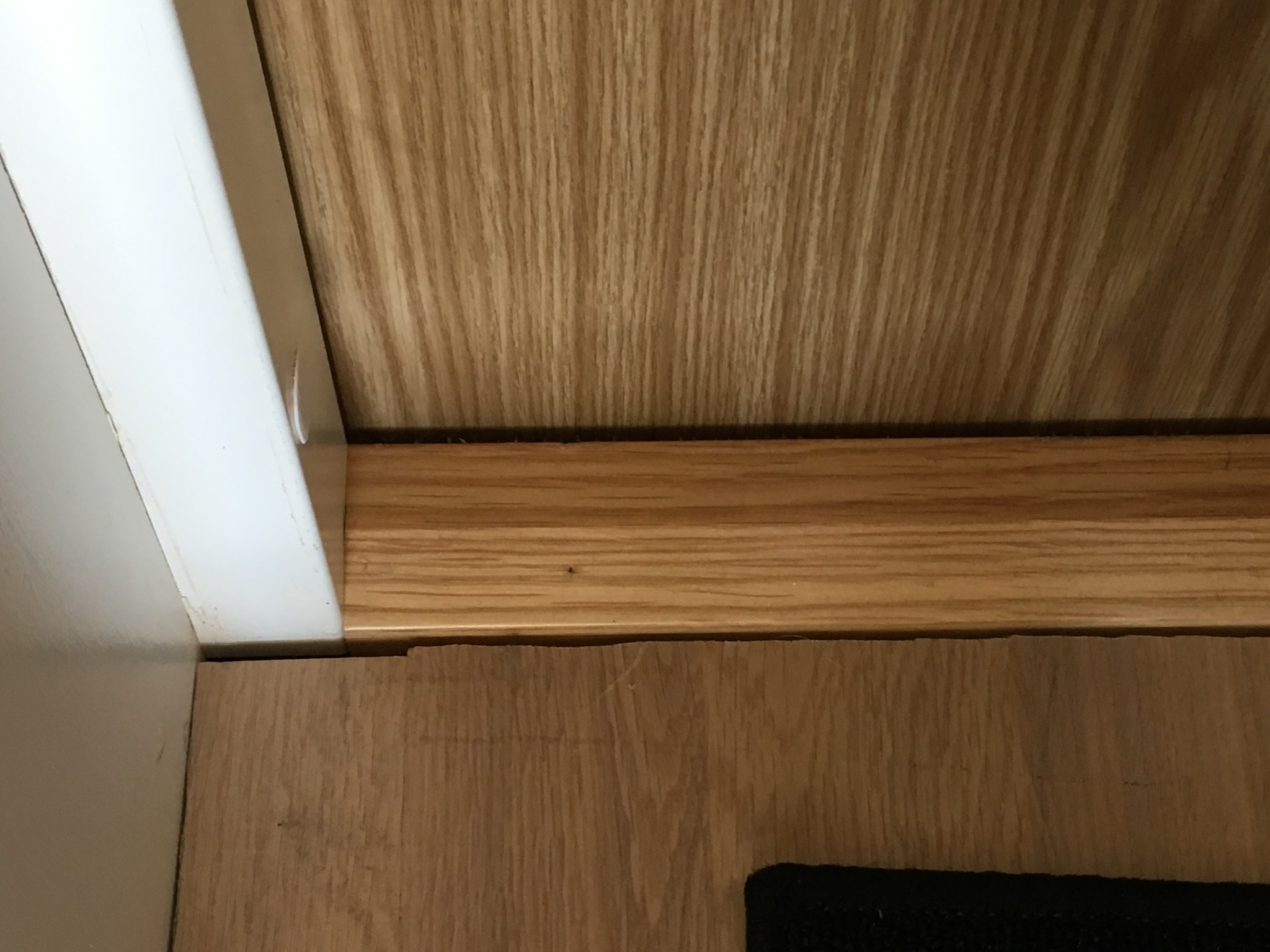

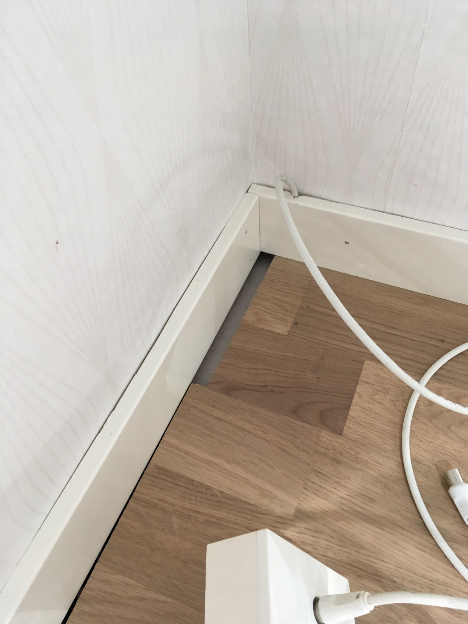

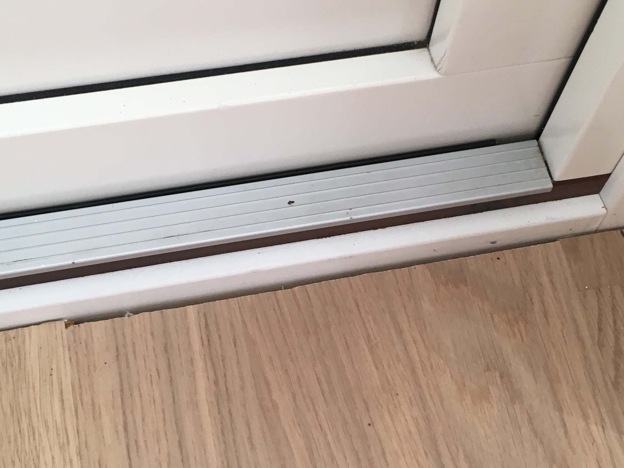

Jag är nyinflyttad i en lägenhet där tidigare ägare påkostat ett dyrt och fint golv, men valt att lägga det själv med bitvis katastrofalt resultat. Se bilder nedan.
Min fråga är hur jag kan åtgärda på bästa sätt? Mot dörrtrösklarna antar jag att det är kvartsstavar som gäller, men hur gör jag vid hörn och golvlister där plankorna helt enkelt är för kort kapade?
Tack på förhand!

Kvartslist där också.

Det är liksom så man gör. Kika runt lite varstans hos bekanta, föräldrar eller andra som renoverat så ser du att det är långt vanligare än du tror.

Ett alternativ till kvartstav kan vara att använda smyglister, det tycker jag ofta blir snyggare.
En annan tjockare golvlist som sväljer mer kan vara en variant.
Känns som att du får använda lite olika dinensioner på lister om du ska täcka allt. Det där hörnet är ju illa med ett stort glapp, en kvartslist som täcker det kommer ju att bli för hög att sätta mot tröskeln på första bilden.
Är du beredd på lite mer jobb så kan du undersöka hur mycket glapp det är i andra änden jämfört med det kassa hörnet. Beroende på golvtyp går det kanske att flytta brädan i längsled för att jämna ut glappen.

Tack för bra input! Ska kika närmare på kvartslisterna helt enkelt. Tack!
