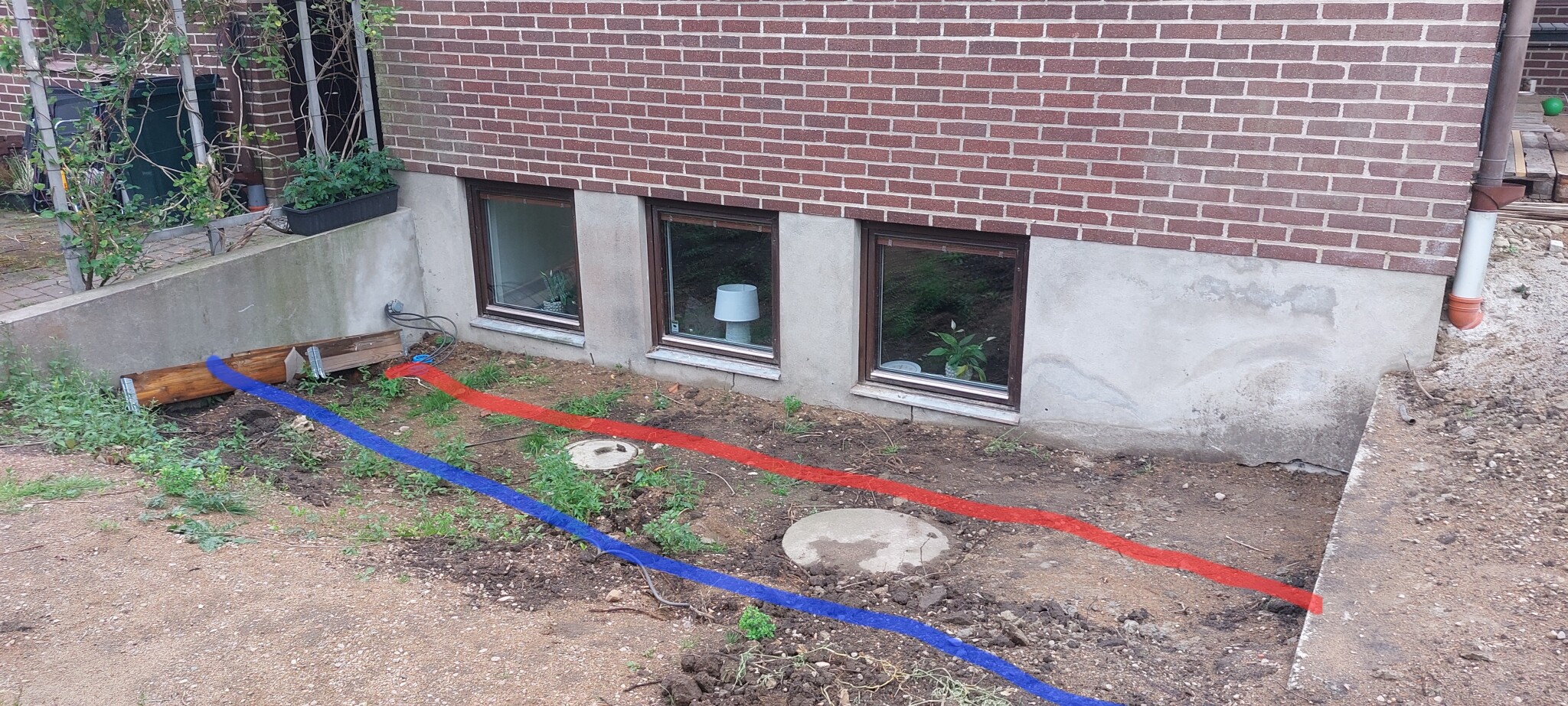

Vi har nyligen flyttat in i en villa som har en sluttning mot gillestugan som vi behöver göra något åt. Huset blev omdränerat för några månader sedan.
Min tanke har varit att bygga på den högra muren så att den kommer i nivå med den vänsta, och att sedan bygga en stödmur utanför brunnarna på den blå linjen och sedan fylla upp marknivån utanför muren. Mellan murarna och huset tänkte vi lägga någon typ av singel.
Killarna från dräneringfirman tyckte att vi borde bygga muren på den röda linjen. Dom menade att det blev för stor yta annars där det kunde samlas vatten på vid skyfall och att det då lätt skulle kunna rinna in.
Nackdelen vi ser med deras lösning är att muren skulle hamna väldigt nära fönsterna och ta all utsikt och mycket av dagsljuset från gillestugan.
Hur hade ni gjort?
Den stora brunnen är till bevattning och den lilla har vi ingen aning om vad den är till för. Den hänger iallafall inte ihop med dräneringen.

Märklig konstruktion… var det verkligen meningen att det skulle vara fönster där? Det räcker med ett ordentligt skyfall eller en snörik vinter så har ni ju vatten direkt mot fönstret.
Jag skulle inte vilja ha en stor grop med lutning mot källarfönster överhuvudtaget. Kan ni inte sänka marknivån längre ut så att det blir avringning bort från huset helt?

Fönsterna har nog varit där sedan huset byggdes 1975.H Harmagedon skrev:Märklig konstruktion… var det verkligen meningen att det skulle vara fönster där? Det räcker med ett ordentligt skyfall eller en snörik vinter så har ni ju vatten direkt mot fönstret.
Före omdräneringen såg slänten likadan ut med enda skillnaden att det det växte något marktäckande där. Det verkar ha funkat i alla år men ska ändå göra något åt det.
Funderar på om man skulle kunna bygga muren där vi vill ha den och sänka marknivån mot muren så att det blir ett litet fall bort från huset. Sen kanske en markränna närmast muren ifall marken inte skulle kunna svälja undan regnet.
Marken innanför kan man kanske lägga dräneringsrör i så att den sväljer regnet lättare?
