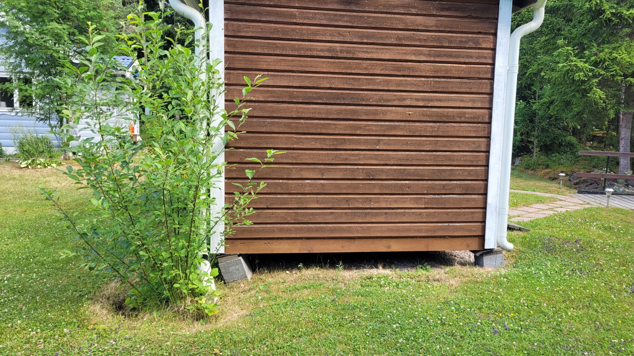

Hej! Vi har en bod som står på något slags fuskplintar som satts dit på 90-talet av tidigare ägare. De lutar nu så pass att vi är oroliga för att boden ska sätta sig på röven nästa gång tjälen går ur marken. Min fråga: går detta att lösa genom att sätta 4 pelardomkrafter runt om, hissa upp tillräckligt mycket, lägga plattor och bockar under och sen göra om och göra rätt? Jag är ute efter enklast och billigast lösning men vill helst inte sabotera boden.

En domkraft och en hög plankstumpar och stockbitar och räcker. Man lufter till exempel 25mm i ett hörn och sätter dit en bräda till och så går man till nästa hörn och lufter 25mm där och så går man runt hela och låter pallningarna växa på höjden.
Att ha en byggnad stående på 4 domkrafter är vingligt och farligt. I stället lyfter man på ett eller två ställen i gången och pallar under ordentligt.

Om ni är två eller flera så behövs nog inte några domkrafter, en tvåtumfyra i full längd blir nog en tillräcklig hävstång för att lyfta ett hörn åt gången.
