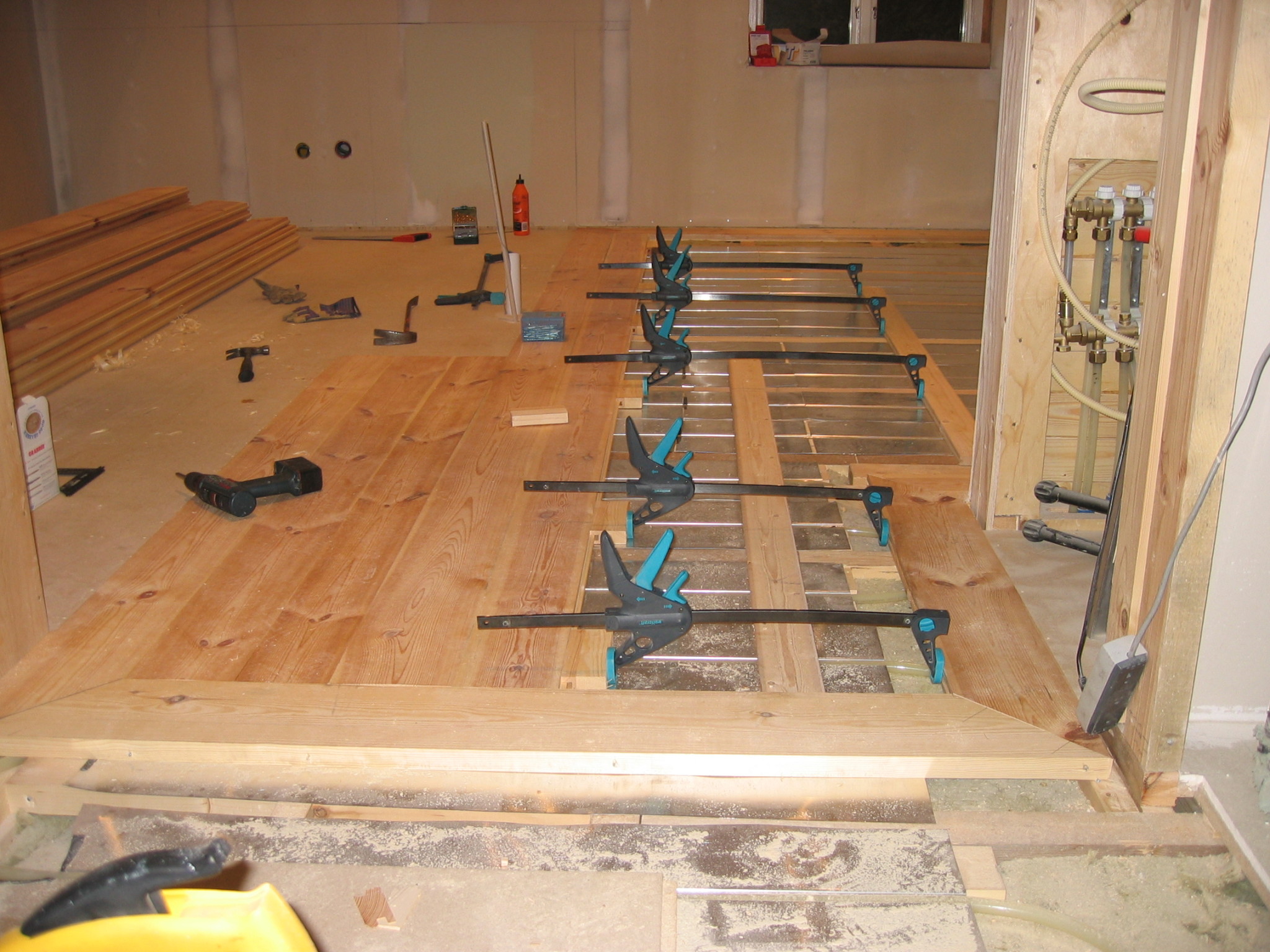

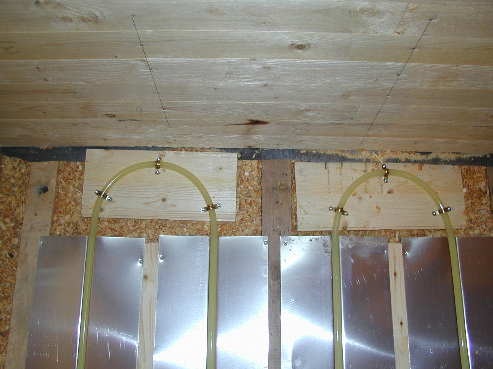

jag har lagt plankgolv direkt på värmeplåten, inte det bäste ur värme synpunkt men det funkar, mitt golv är ca 30 tjockt.
vet inet om det syns men jag la en bräda mellan reglarna och fäste plåten regel på ena sidan och brädan på den andra. Du måste ha rejält med isolering under så det blir tryck mot golvet annars tappar du bort värmen. Jag har på några ställen lagt en stöd mellan reglarna som hjälper till att hålla upp bräden med spänn, skall väl säg att jag har cc60 annars blir det svårt att göra som jag gjorde.
Ok, intressant. Är inte riktigt med hur du menar med plankan. Ligger den längs med regeln, på 60 cc? Eller har du 60 cc och lägger den tvärs över?
Ok, jag fattar. Upplever du att det blev bra kontakt mellan plåtarna och planken? Ångspärr? Knarrskydd?
Ingen ångspärr eller knarrskydd. Skruvade golvplankorna genom not med 58mm skruv, förborrade för att det inte skulle spricka. Planken låg inne i huset kanske tre veckor innan jag la dit dem. Har för mig jag mätte fukthalten till runt 10% men lite osäker det var ett tag sen. Det knäpper i golven ibland men inget knarr, knäppningen kommer av att dom rör sig i sponten så vitt jag kan avgöra.
