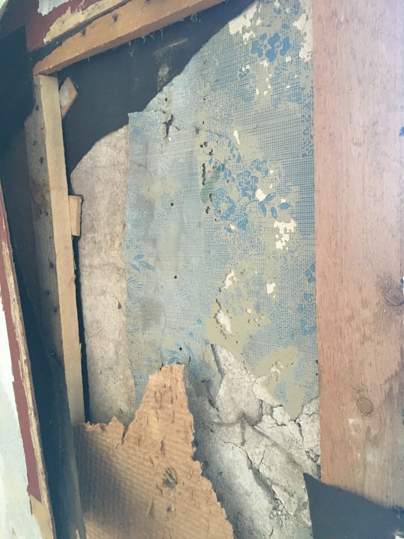

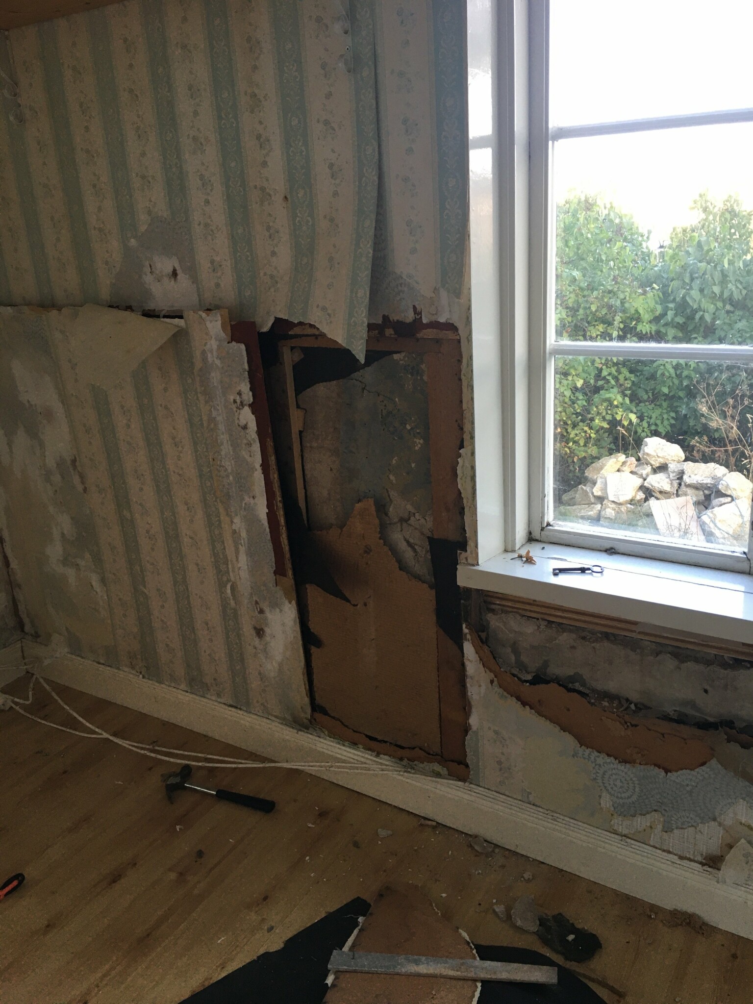

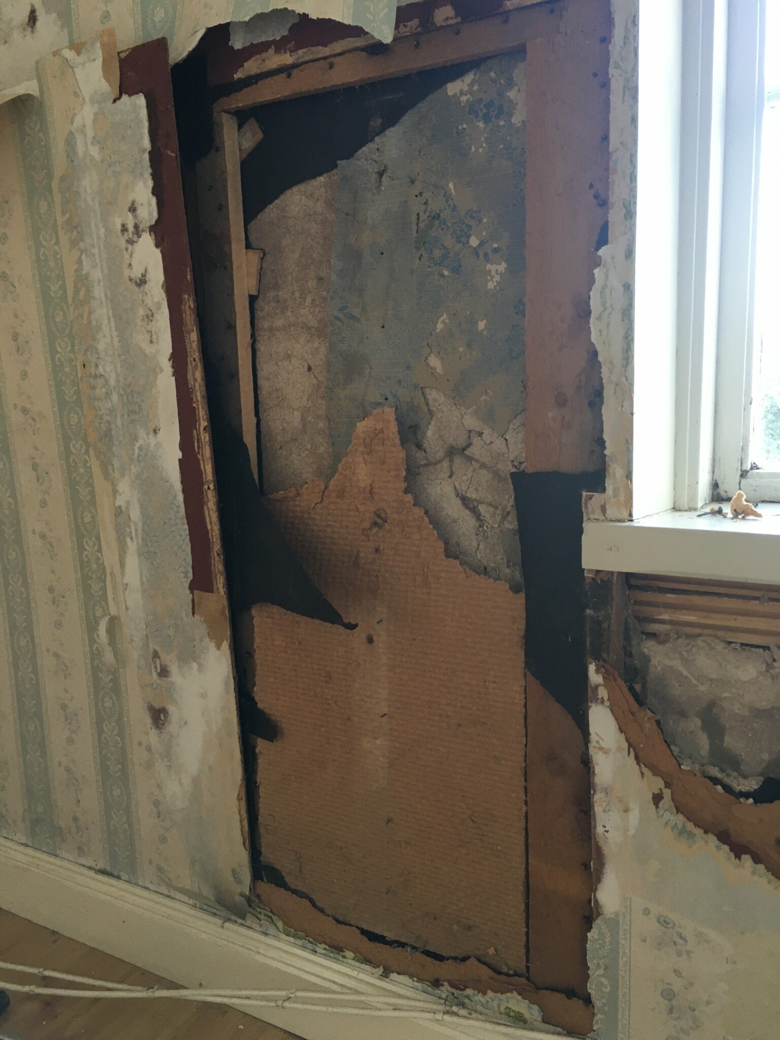

Jag har ett kalkstenshus från slutet av 1800-talet. Tidigare ägare har satt upp skivor på innerväggarna. Jag har börjat bryta upp dessa pga mögellukt. Min fråga är hur jag ska återställa dessa väggar. Vilka möjligheter finns det att isolera innerväggarna i ett kalkstenshus som detta?

Jag har valt att putsa om fasaden för att minimera fukt utifrån. Sedan reglat ut typ 60 mm för att få in lite luftspalt och 45 cm cellulosaisolering med infälld el. Diffusionsöppen duk, osb och gips. Aldrig plast!
Alternativet är knacka rent allt och bara putsa på med kalk och typ vassmatta. Kanske inte så bra isolering, men diffusionsöppet.
