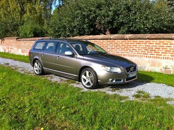

· Halland
· 4 634 inlägg
Summun innefattar ej navi, del är alltid option. Hajfenan på taket är till för GPS-antennen, alla bilar har ett hål i taket för att man skall slippa ha två tak i produktion samt att det blir lättare att eftermontera navi om det finns reserverat utrymme för antennen och ett färdigt hål.
Sedan hålller nya S80 lika bra som de äldre bilarna, det är en skröna att det var bättre förr. Vissa modeller (2.0) har en fyra från Ford som inte håller lika bra som Volvos motorer men resten av bilen är samma. Ni tror väl inte att köparna skulle acceptera en S80 V8 för en halv miljon som håller 20000 mil? Köp bilen med Svensk motor eller diesel så håller den. Om en 945 har gått 96 tusen mil så är det landsväg och då håller alla bilar. Sedan är rostskyddet från och med gamla S80 avsevärt bättre, när såg ni en S80/V70/V60 med rostfläckar senast? Inte ens här i Göteborg rostar dom.
Ang automatlådan så körde en kompis taxi förut och de lådorna höll lätt 40000 mil men då byts oljan regelbundet. På privatkörda bilar anser Volvo att oljan aldrig behöver bytas. Helt galet! Samma låda sitter i Saab 9-5 och där ska oljan bytas var 12000 mil.
