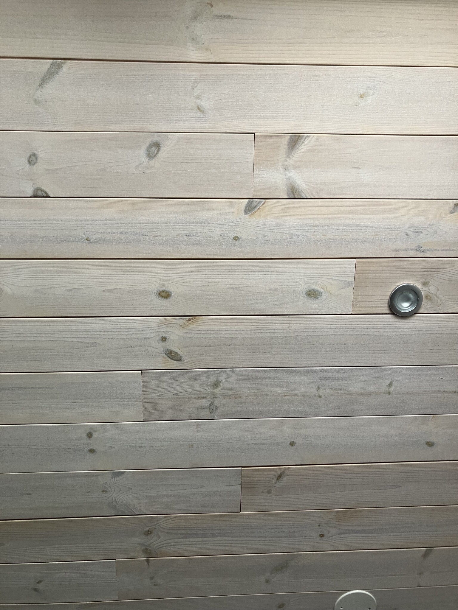

Jag skall göra ett hål i mitt innertak för dra ett ventilationsrör. Taket är på bild och det är av brädor. Men jag ser inga spik eller skruvar så hur är det ihopsatt? Tänker det är någon metod som någon här känner igen? Taket är i en källare
  • Innertak av brädor i källare utan synliga spikar eller skruvar, eventuellt ihopsatt med dold teknik, med en infälld rund lampa eller ventil.

Det mest troliga är att det är skråspikat i sponten (Noten)
Tommy12345302
surris
Spontat och dolt spikat/skruvat
Tommy12345302
Vet du något bra sätt att få isär det utan riva(ha sönder ) för mycket? Jag behöver bara ha upp ett litet hål på 15

Kan du inte borra med hålsåg?

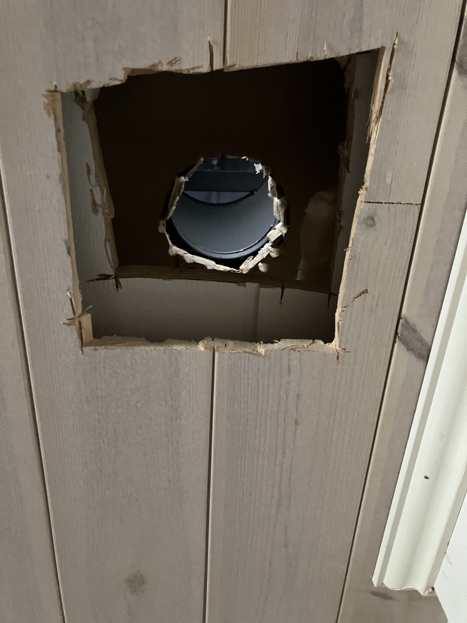

Nu är hålet gjort.
Jag mätte noggrant, började sedan från taket i källaren tills jag kom till golvet.
Gick då upp och borrade ett hål genom golvet för lokalisera att jag var rätt.
Jag låg ca 5 cm fel… men jag kpmmer
Använda flexslsang så det löser sig.
På ren svenska - ett jävla slit, tog 3 timmar men blev bra. Jag mätte innan var reglar borde finnas.
  • Hål genom träpanel med flexslang synlig, skapad för renoveringsprojekt efter mätningar.

Okej, bra jobbat!
Vi verkar dock ha lite olika definitioner av "blev bra". Men så länge det funkar är det väl ok antar jag.
Düsseldorff Düsseldorff skrev:
Okej, bra jobbat!
Kan du utveckla vad som inte är bra ?
