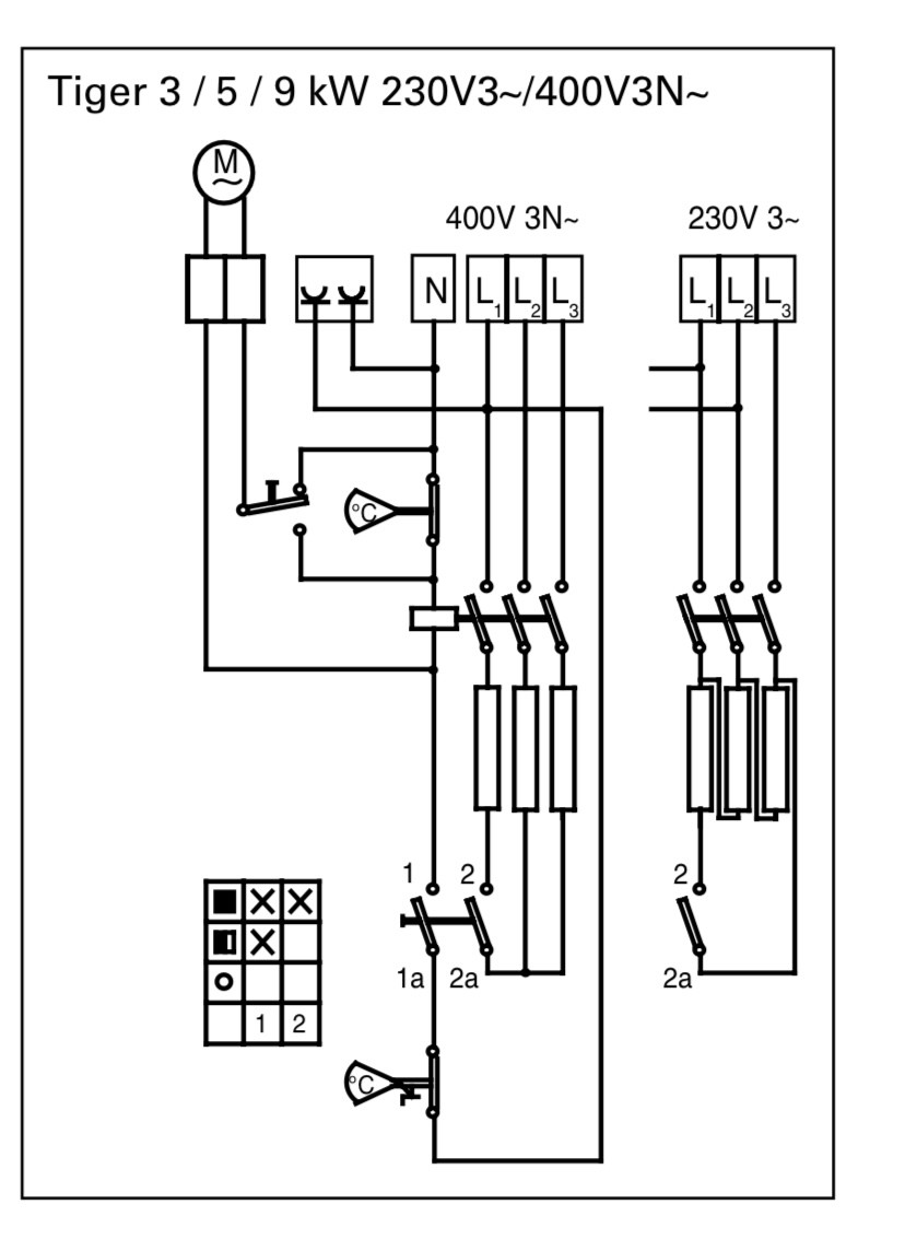

Jag har en Frico P53 trefas byggfläkt. Den har två effektlägen på 2.5 och 5kw. Jag kan välja om termostaten ska styra enbart värmen eller både fläkt och värme Jag är nyfiken på hur faserna belastas vid olika användning.
Är en fas till varje värmeelement och den tredje till fläkten? Eller är det alltid jämn belastning på faserna?
Kopplingsschemat ser ut såhär:
  • Elektriskt kopplingsschema för en apparat med olika effektinställningar, för 230V eller 400V system.
I 2.5 kW-läget så belastar den endast L2 och L3. Två elpatroner blir där seriekopplade över 400 V.
Endast i 5 kW-läget så belastas alla tre faser lika. Där har du en äkta Y-koppling.
Det är ju lite tråkigt. 2.5 kW-läget belastas L2 och L3 nästan lika högt som i 5 kW-läget.
Så om jag förstått det rätt:
2.5kw-läget:
L2 och L3: 2500/2= 1250w vardera
L3: 0w
5kw-läget:
L1, L2 och L3: 5000/3= ~1667w vardera
Vilken fas driver fläkten och vilken effekt kan den tänkas ha?
Enligt kopplingsschemat är det L1 som driver fläkten (och kontaktorn).
...och fläktens effekt är försumbar.
