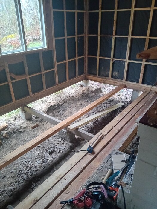

Har grävt ur grunden lite och fick rådet att lägga plast. Låg 6 cm kutterspån i gamla bjälklaget. Inte en tillstymmelse till fuktproblem. Jorden är väldigt sandig så den dränerar nog bra. Huset står på en ås. Jag ska sätta 195 mm reglar och isolera 180mm.
Fick rådet av en äldre byggare att lägga en plast på marken. Tycker alltid plast känns fel, så jag googlade. Och nu vet jag ingenting längre.
Plast, ja eller nej?

Du ska ha dränerande material under och utanför byggnaden och ovanpå det ska du ha byggplast som kan ”förankras” med ett tunt lager grus eller makadam. Plasten under byggnaden är till för att inte all markfukt ska gå upp i trossbotten. Har du plintar, rör och annat som går igenom får du täta efter förmåga kring det. Sen ska det det städas bort allt organiskt som ofta hamnar där under byggets gång, brädlappar, gamla handskar, spån mm. Plasten behöver inte gå speciellt långt utanför byggnaden.
II en öppen plintgrund gör inte plast på marken någon nämnvärd nytta.
Ah, en säger SKA, en annan ingen nytta.... inte lätt att veta vad som är rätt.
Har grävt i 2 dagar nu och det är snustorrt under huset. Dammar om jorden, eller sanden snarare när jag gräver i den. Det har ju stått såhär sen -57 och det ser som sagt fint ut under. Och jag undrar oxå lite över hur mkt nytta det gör när det ändå blåser storm under huset. Än mer nu när jag grävt ur.
Jag har inte korrekt svar på din fråga (håller inne med min egen åsikt)
Däremot undrar jag varför du inte ska isolera ända upp till golvet i det nya golvbjälklaget?

Förmodligen brädor som trossbotten emellan bjälkararna!
En plintgrund ska vara öppen. Luftfuktigheten är alltid exakt samma som utomhus så plast på marken gör ingen nytta.

Klart jag ska 😊

Yep. Med stora glipor. Låg hasselnötter, löv och allt möjligt i golvet

Då föreslår jag att du skruvar trossbottenskivor eller vanliga utskottsbädor UNDER ditt nya bjälklag och isolerar 195mm

Se till att det blir tät det nya så att inte möss och andra djur har företräde in😉
Plasten kan du spara till annat där den kan göra nytta.
