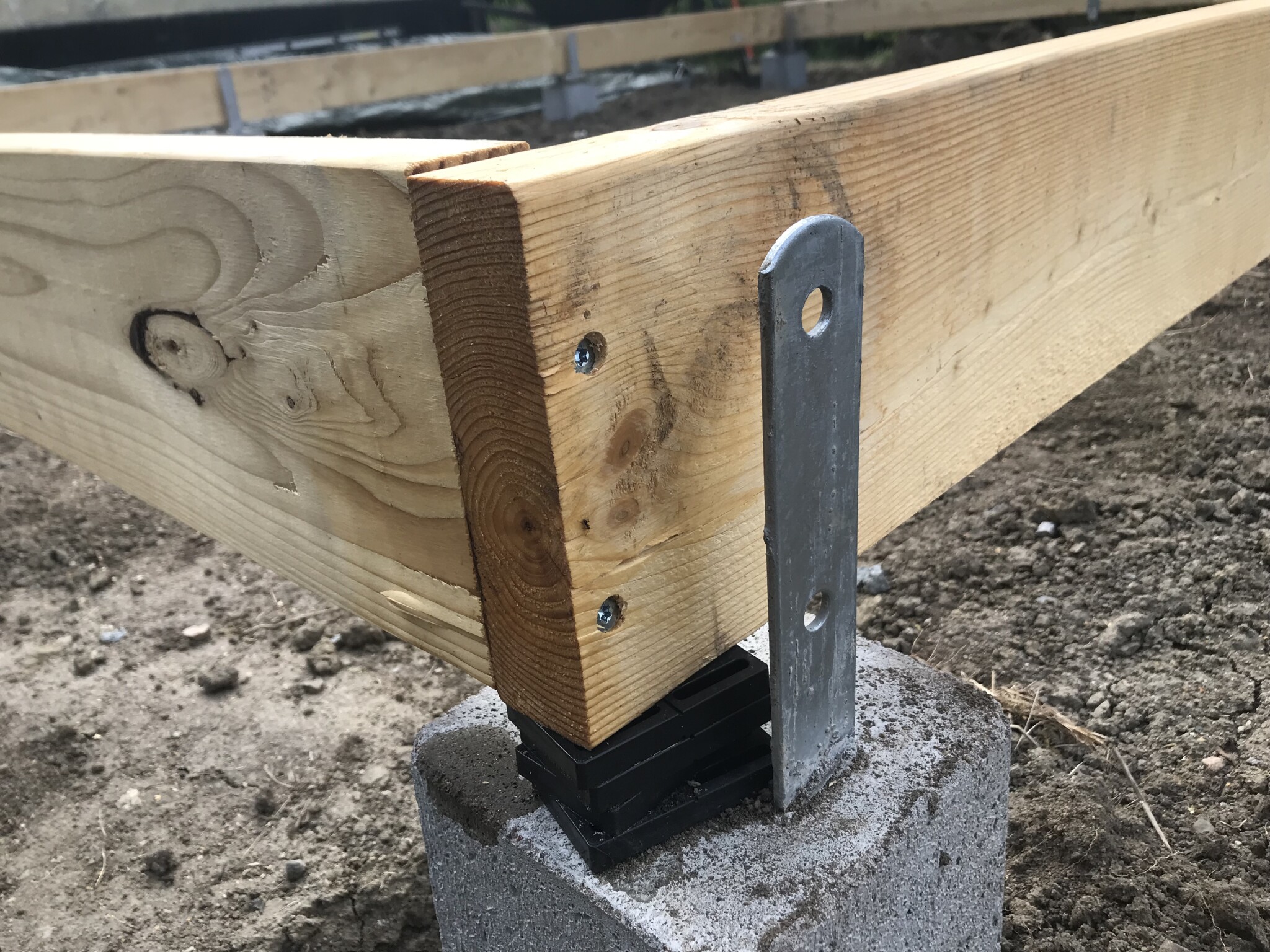

Har köpt Benders fasta 700mm betongplintar. Min bärlist är kortare på höjden och undrar om det är ok att skruva fast den på stolpskon och lägga träkilar alternativ pallningsbrickor under? Som på bilden jag tagit. Ska sägas att det är en 15kvm friggebod som ska bli en bastu.
Tack på förhand!
Med vänlig hälsning, Daniel
  • Träbärlist monterad med stolpsko på betongplint, med pallningsbrickor under, för konstruktion av en friggebod.
HelsingePeter
Pallbrickor i plast fungerar, även träbitar i tryckt virke med syllpapp/takpapp under som fuktspärr mot betongen.
