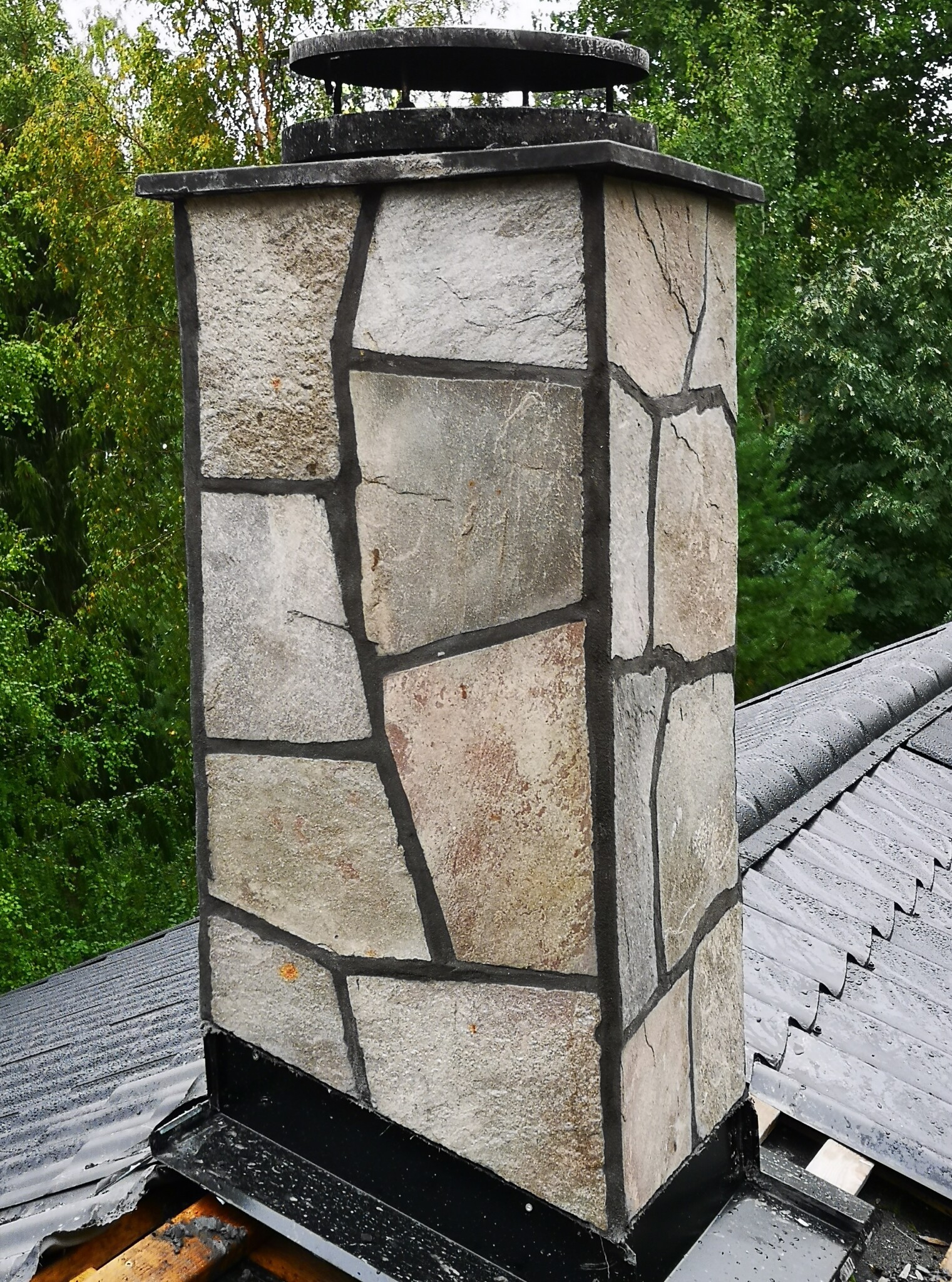

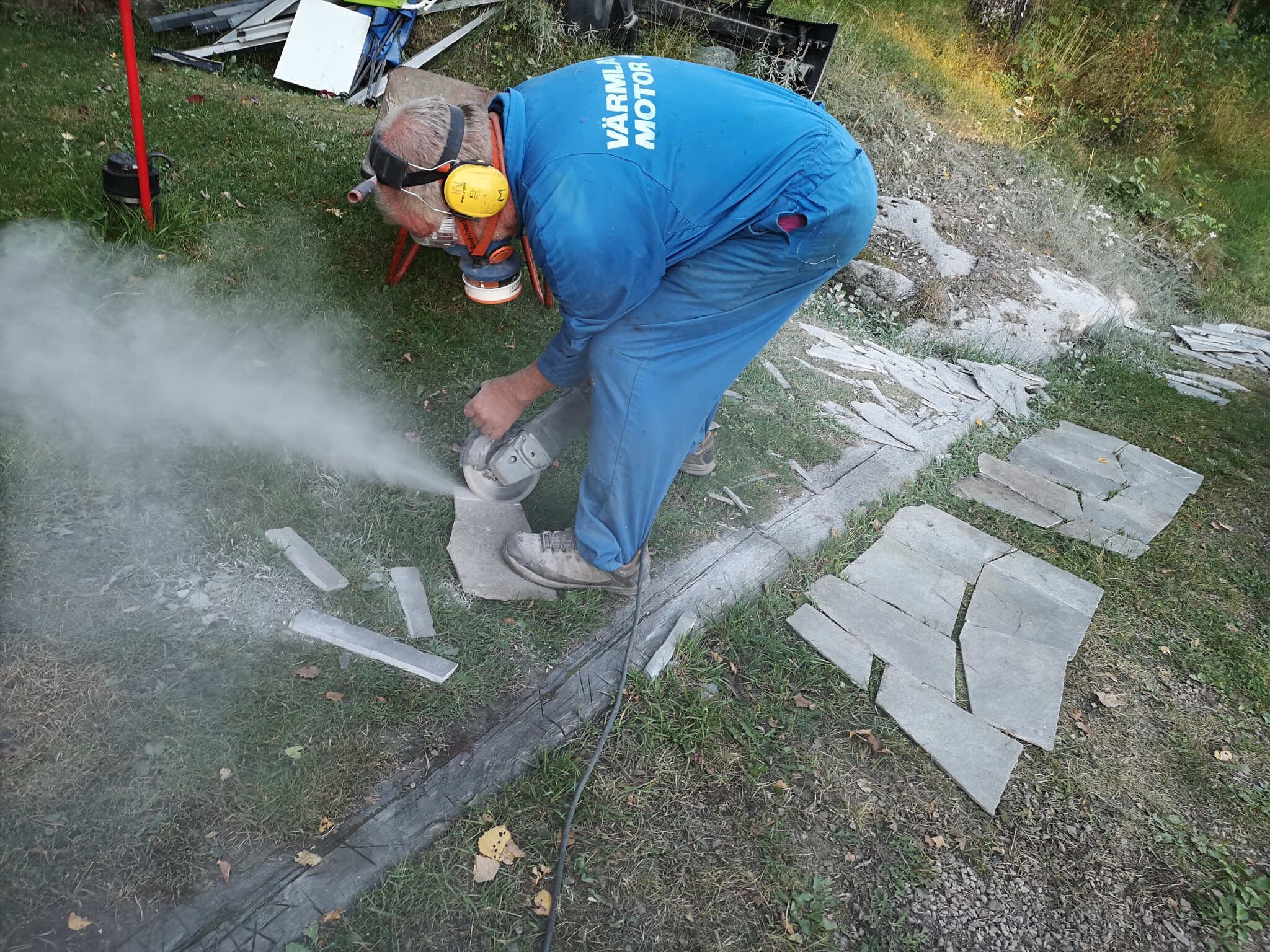

Här kapar jag skiffer.
Medveten om att maskinen kunde hugga. Men jag ville inte ha dammsprutet på mig. Skulle klia som f-n i skrevet, typ 14 dagar.
Skiffer till skorstenen, när jag la nytt tak.
Sprängskyddet vänt ett halvt varv och handtaget flyttat
Person i blå overall kapar skiffer med kapmaskin, dammoln syns. Skifferplattor och bitar ligger på gräset omkring honom.
Skorsten beklädd med skiffersten, del av takrenovering.

Bättre o ha rätt teknik, stå på högersida av maskinen och kör så missar du sprutet. Vänster hand på maskinen och höger på handtaget så har du den strax framför dig bara.
Sen kan du rikta sprutet genom vart du väljer att skivan har kontakt, klockan 7-5 så rakt bakåt och vid 9 så riktar du det ner och lite bak. Se till att du inte har foten i sprutet bara.
