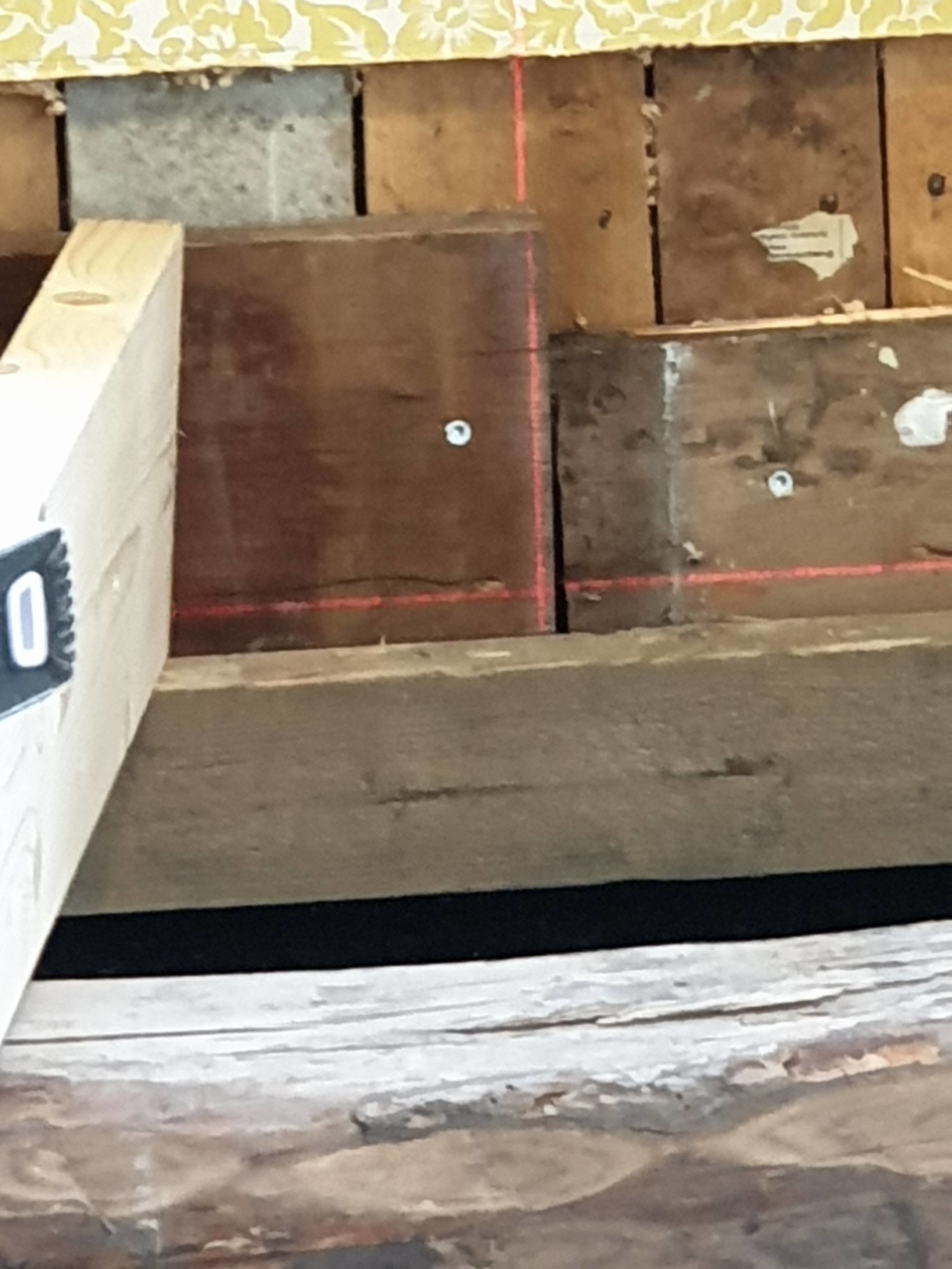

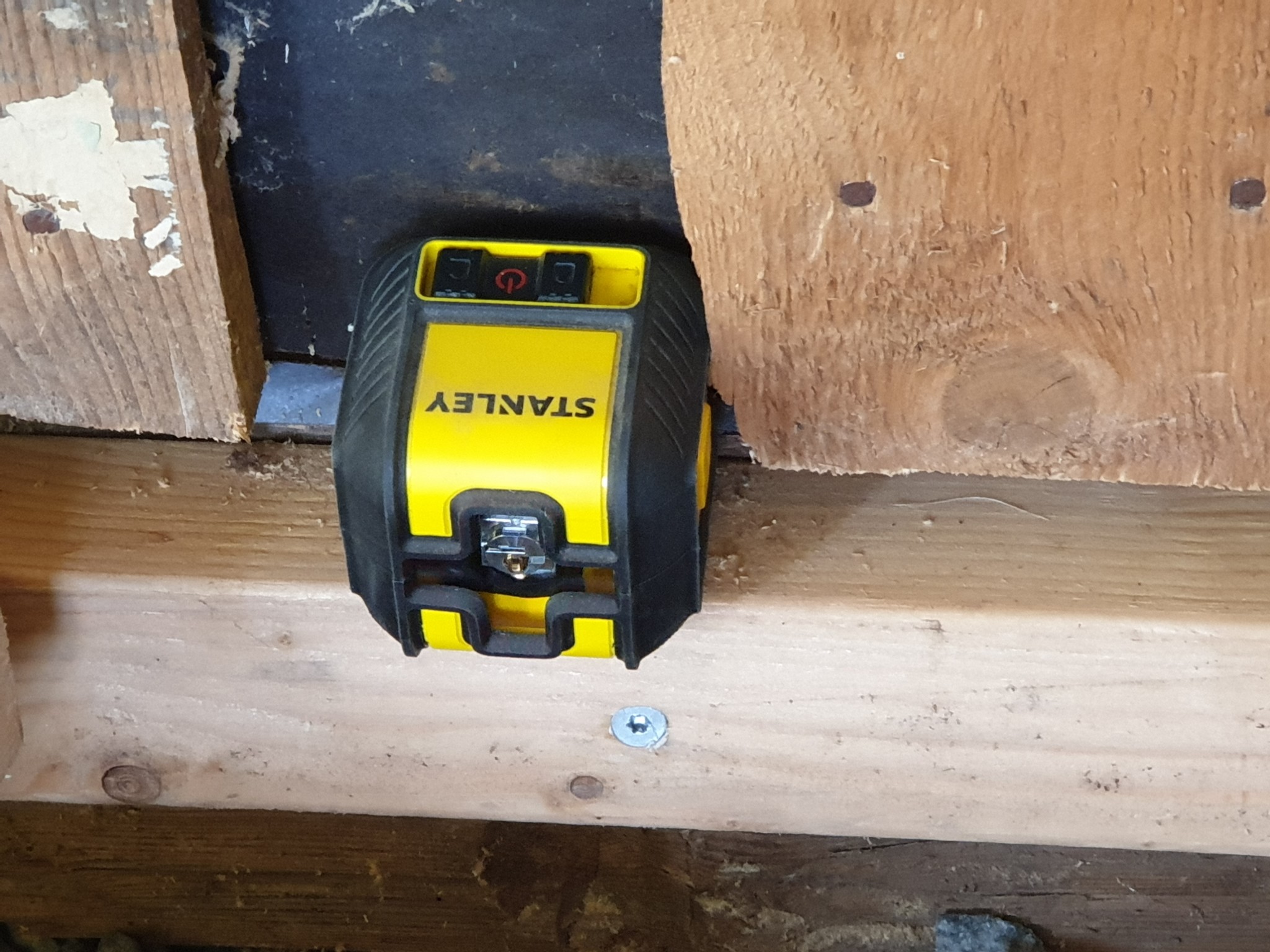

Har ett Stanley laservattenpass som jag inte fattar hur man använder. Hur ska man tolka de röda horisontella linjerna? Visar de nivån med utgångspunkt från själva laserstrålens placering i mätaren? I så fall visar den ju ett par centimeter över nivå man vill mäta. Bruksanvisningen är obegriplig för en vanlig amatör.

Klart. Där har du en vertikal och en horisontell linje att använda i bygget.
Är de i fel läge får du flytta passet. Om det är stativgänga i botten på den kan ett fotostativ vara bra att ha.

Mätaren står på en regel som ska vara i våg med regel i motstående vägg. Skulle jag placera regeln efter den röda linjen kommer den för högt upp, dvs i våg med lasersiktet. Är det inte meningen att den ska visa var regelns nivå ska vara?

Nej, du måste linjera lasern med linjen mot bägge reglarna.
En laser funkar inte likt ett vattenpass, dvs att basen visar mot laserlinjen.

Du får använda ett stativ för att justera in höjden exakt, men det du har nu duger ju jättebra!
Det finns en linje att gå efter, nu sätter du bara tumstocken mot din nya regel och ser till att det är 2cm (exempel) mellan regel och linje överallt!

Lägg lasern på en regel
Ta en kloss och lägg på samma regel
Rita ett sträck på laserlinjen
Använd din kloss för att väga in andra reglar
Hoppas du förstår hur jag menar

Jo. om laserpasset är ställt på rätt ställe. Ställ det på en plats så att röda linjen är i nivå med regeln du vill ha som bas.
Tack för alla hjälpsamma svar. Trodde att den skulle visa direkt, utan kompletterande mätningar. (y):)
