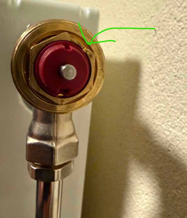

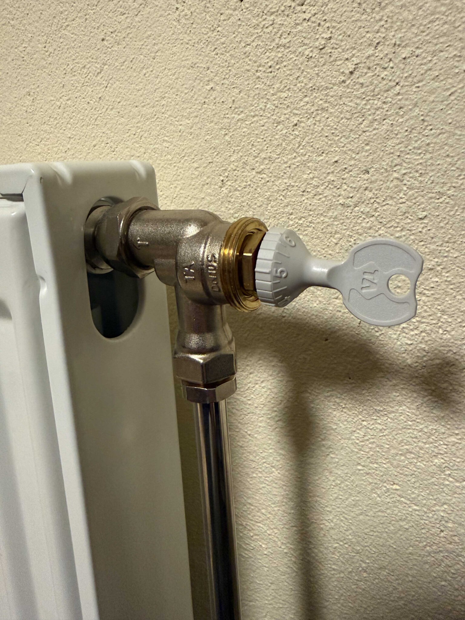

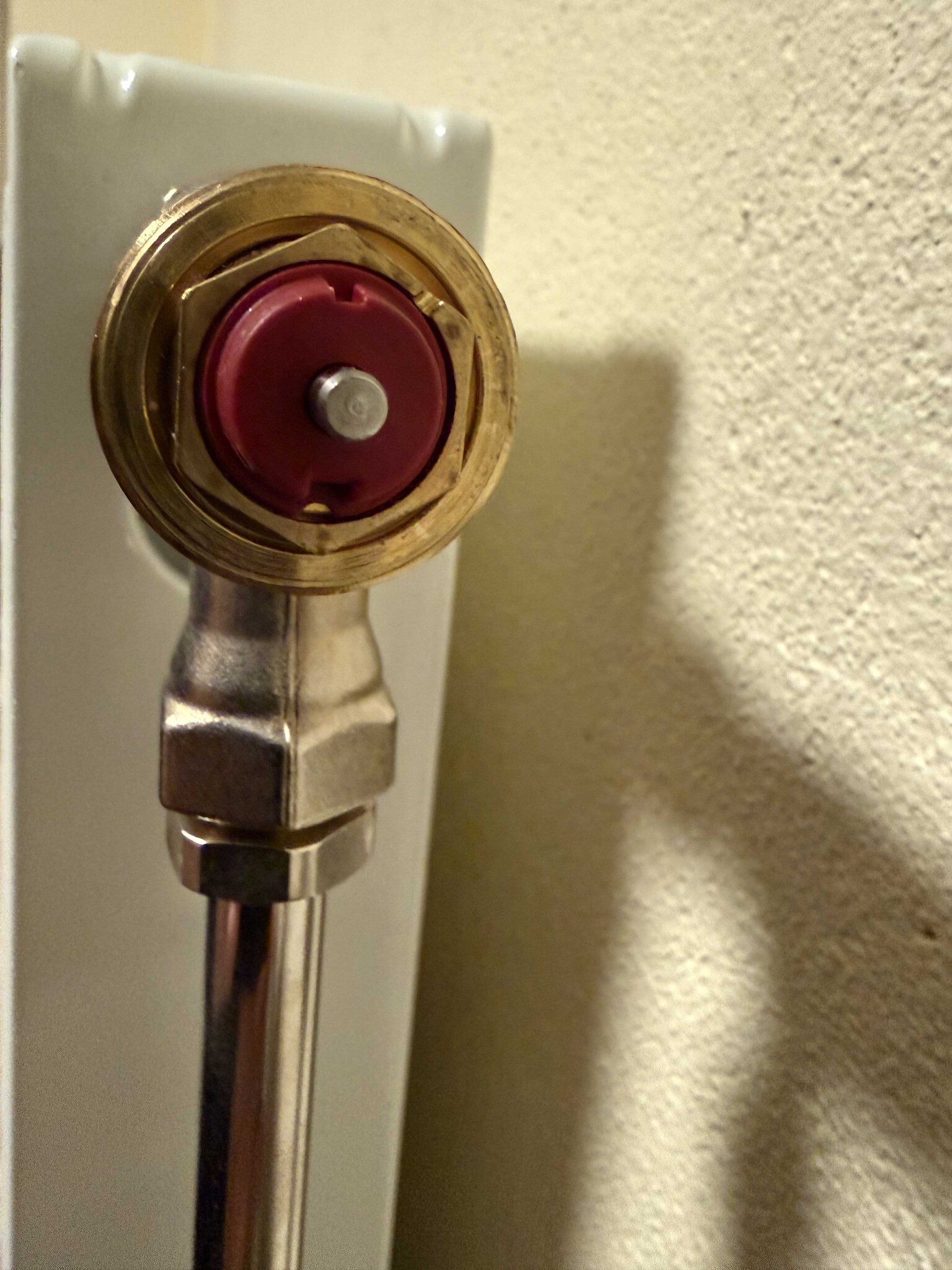

Hur avläser man siffrorna på nyckeln TRV-2 för att avgöra vad den aktuella inställningen är (se bild), dvs. vad är referenspunkten på själva ventilen?
Vrider man nyckeln medurs eller moturs för att öka flödet?
6 är Max.
Stäng, se vart 0 är
öppna lika mycket och lös av
Stäng, se vart 0 är
Absolut inte.P pallepaf skrev:
På men nyckeln, snurra till "noll".
Nu är ventilen stängd.
Efter detta kan du öppna till lämplig inställning.
Det finns alltså inget "stopp" utan allt snurrar tillbaka till "noll" igen efter 360º snurr.
Hur ser man att det är ”noll” man snurrat till? Eftersom siffrorna sitter på nyckeln behövs ju en referenspunkt på själva ventilen för att avläsa aktuell siffra. Vad utgör den referenspunkten?Krilleman skrev:
