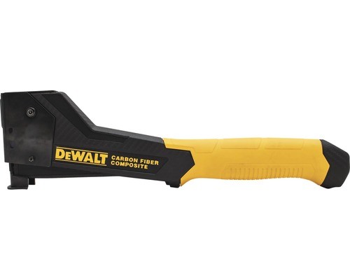

Går det väljer jag häfthammare 9/10 gånger, inge trassel och går minst lika fort(lite beroende på storlek på taket kanske)

Häfthammare är inte en hammare och visst får man kanske ut mer infästningar med en pistol när allt går bra och man har gjort sig redo men häfthammaren bor i bakfickan och är alltid redo. Inget strul med slangar eller annat gör att det går ungefär lika fort i slutändan. Stift är inte tekniskt sett godkänt för allt men fungerar fint för all dold infästning även om det håller lite sämre för vind än spik.R raindance skrev:

OK. Jag missade att du skrev häfthammare. Hur ser stiften ut som används till häfthammaren?Rickard. skrev:
Häfthammare är inte en hammare och visst får man kanske ut mer infästningar med en pistol när allt går bra och man har gjort sig redo men häfthammaren bor i bakfickan och är alltid redo. Inget strul med slangar eller annat gör att det går ungefär lika fort i slutändan. Stift är inte tekniskt sett godkänt för allt för fungerar fint för all dold infästning även om det håller lite sämre för vind än spik.
