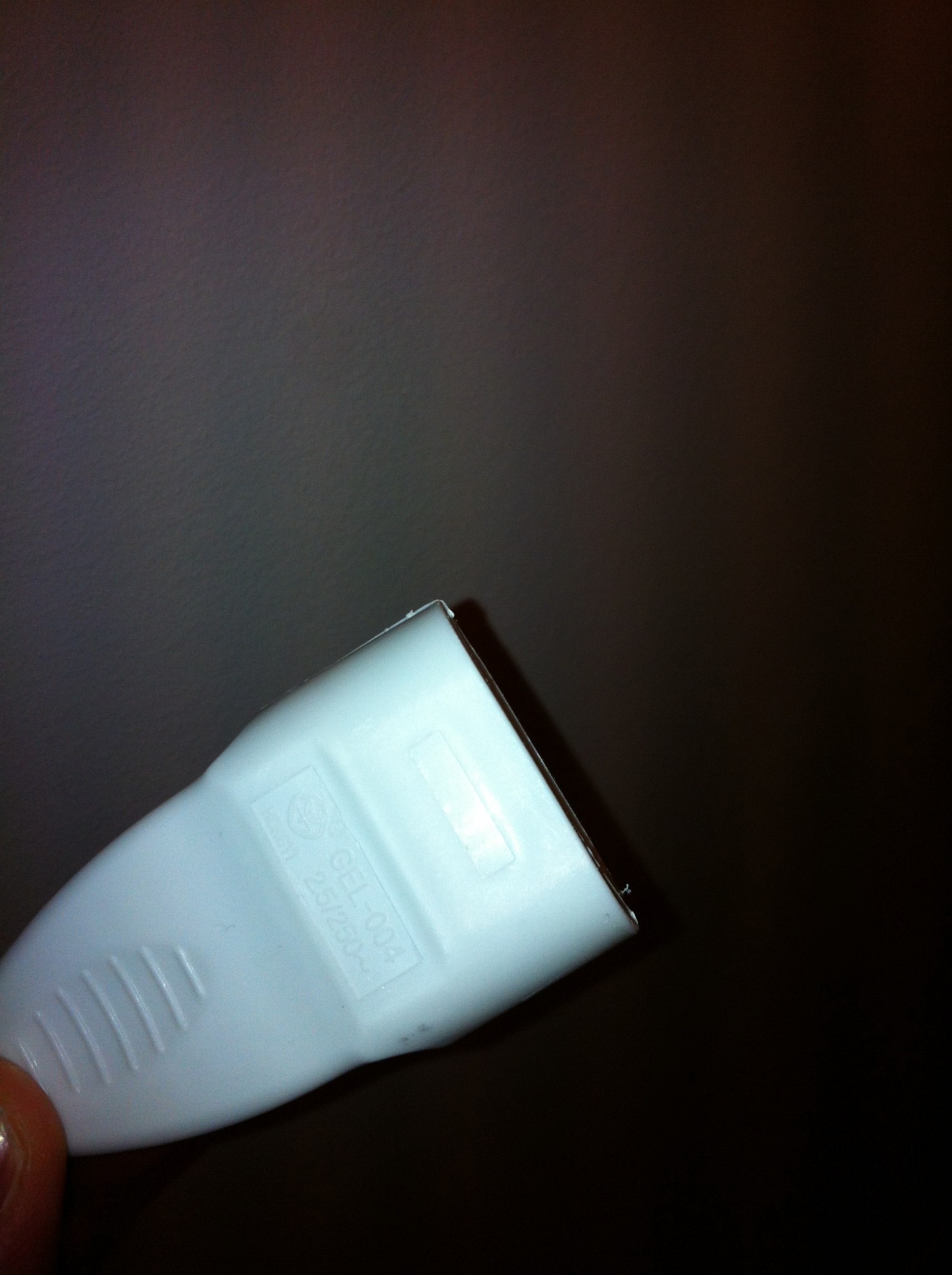

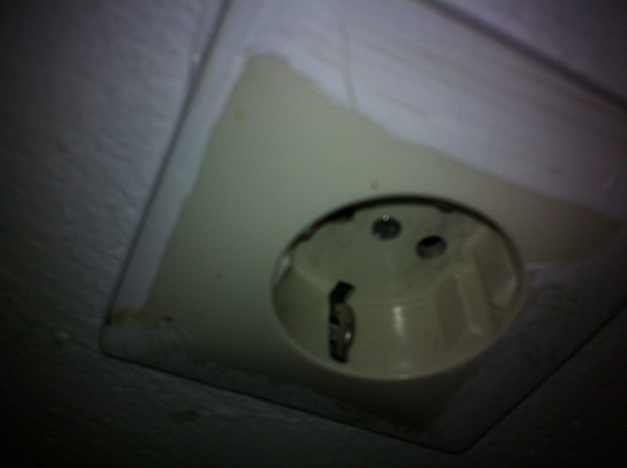

Jag ska ha några IKEA LED-lampor i ett rum. För att få in el i rummet tänkte jag använda ett eluttag i ett förråd och dra en skarvsladd därifrån. Obs, allt är ojordat.
1.) Finns det risk att uttaget är till för högre spänning, typ som för tvättmaskiner eller ugnar?

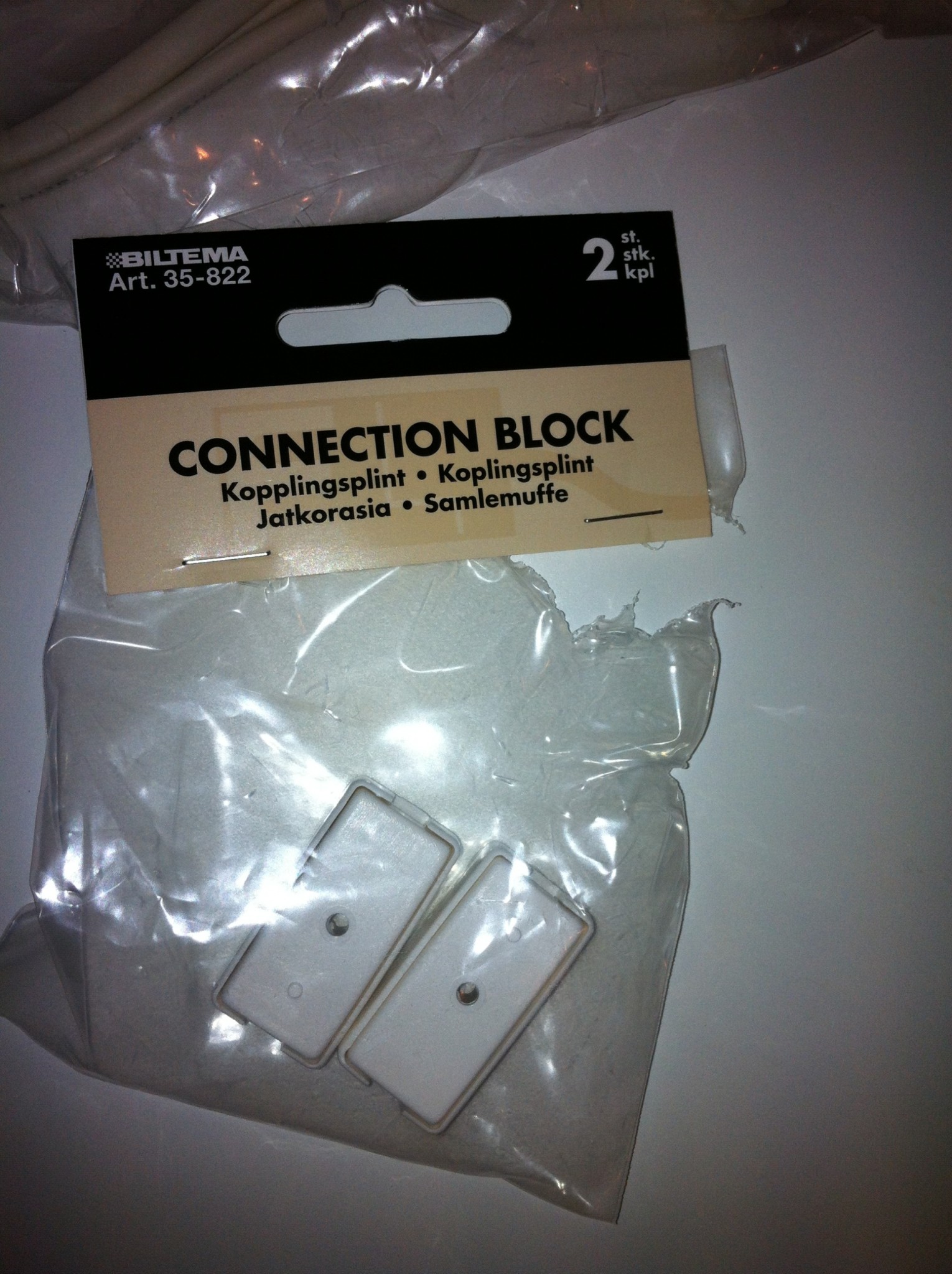

2.) Jag måste koppla in en platt "hane" i förgreningssladden till "honan" på skarvsladden (passar inte annars). För att göra det måste jag byta sladd i förgreningssladden. Köpte därför en kopplingsplint.
http://www.biltema.se/sv/Bygg/Belysning-och-lampor/Tillbehor/Kopplingsplint-35822/
Är det så enkelt som det verkar. Klippa upp, blotta kabeln och in i kopplingssplinten, blått mot blått och brunt mot brunt?

Plinten är bara koppla brun mot brun och blå mot blå. Se bara till så alla koppar är innanför skruvplinten och inte riskerar att kortsluta varandra.
Jag förstår inte redigt vad du menar med din förlängningssladd. Det låter som att du ska ha en hane på en förlängningskabel där honan ska sitta. Gör du fel så har du ju 230V på två nakna metallbläck!!
ang uttaget så är det högst troligt 230V.

Uttag som har högre spänning ser annorlunda ut oh har fler kontaktpinnar. Ingen risk att förväxla.
från den här kontakten
till den här förlängningskabeln som i andra änden slutar med platt hona (vet inte om det heter så).

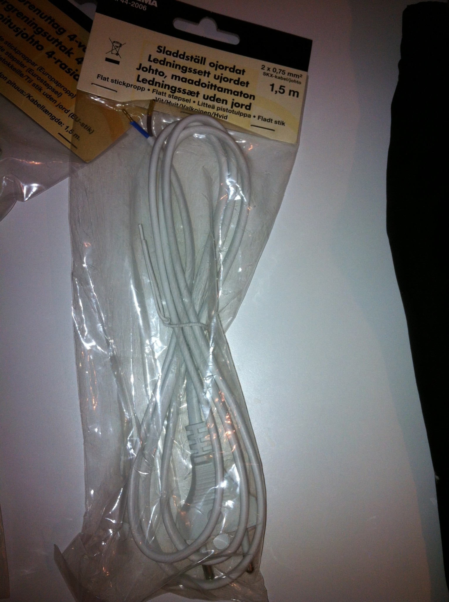

I den kontakten stoppar jag nedanstående kabel

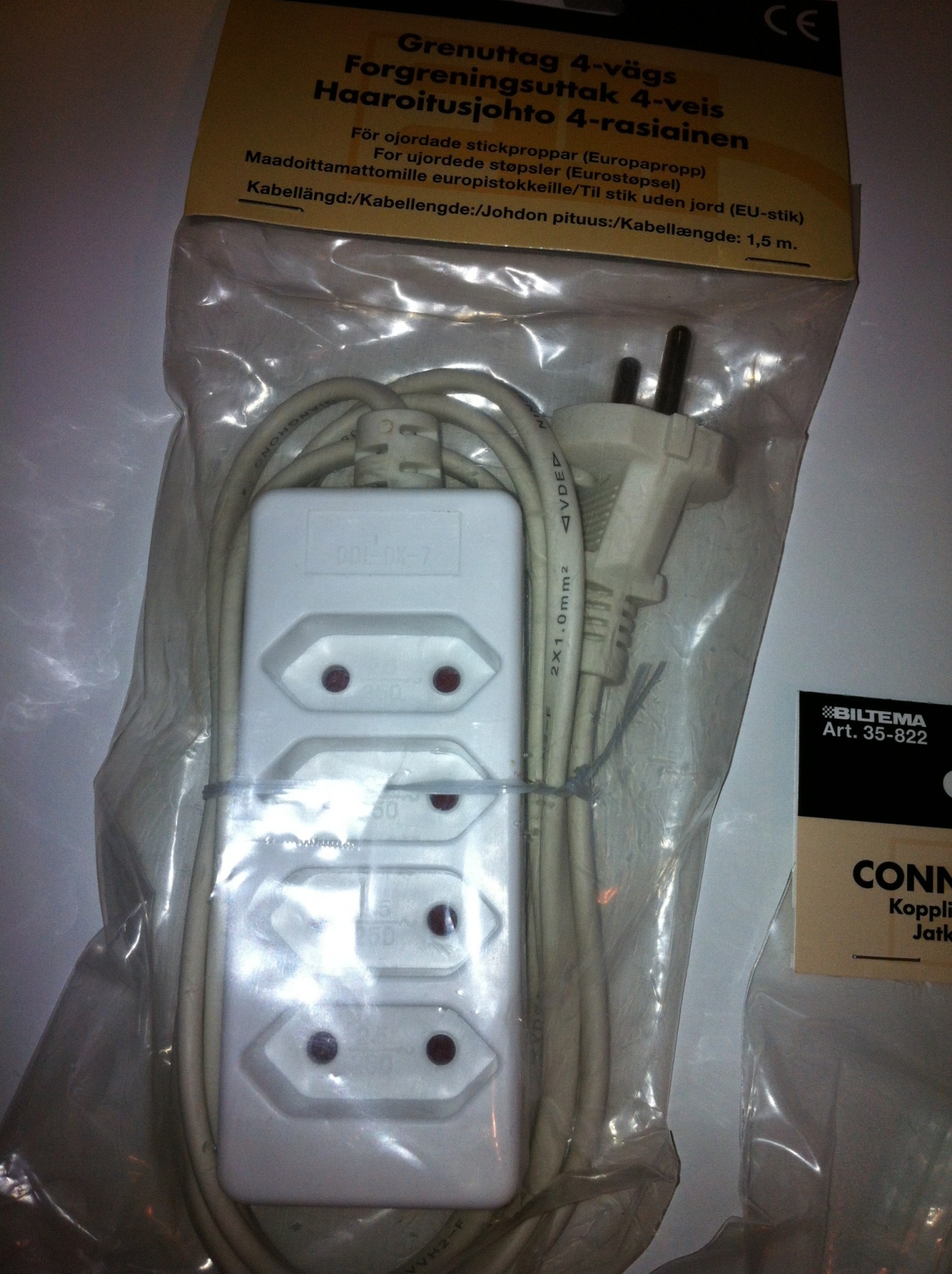

och i sin tur koppla in den i den här förgreningsdosan. Alltså byta ut den tjocka kontakten mot den smala ovan.
För att byta ansluter jag kablarna i dessa dosor på något sätt.

Man kan göra så, och det leder antagligen inte till några problem. Men det är inte formellt riktigt. Skälet till att det sitter en "stor" stickpropp på din grendosa som bara accepterar "platta" kontakter är att den "platta" stickproppen och uttaget bara är specificerade för maximalt 2.5Ampere. Eftersom du har en in, och fyra ut i den grendosa, så skulle du i teorin kunna belasta den inkommande platta stickproppen med 10A (2.5A x 4). Så det är därför man inte ser "platt in till flera platta ut" i handeln (I Sverige skall sägas, på andra ställen i Europa går det tydligen bra.)
Så om det är säkert beror alltså på vad du pluggar in i ditt grenuttag. (I teorin. I praktiken så brukar de tåla högre strömmar).
Nu tycker jag inte man skall laborera så här i onödan (även om jag själv syndat här, det skall medges, det är dock fixat nu). Så rätt sätt är att ha en jordad förlängningskabel till ditt grenuttag. Du kan inte köpa och lägga en sådan?

Ja, uttaget är jordat. Det ser du på de blanka jordstiften i kanten.
Ja du kan köpa en jordad kabel, MEN du varken kan eller skall skarva den med den plint du köpt. Vad du gör istället är att klippa av propp eller hona nära änden och skruva dit en ny. Det är vissa saker man måste vara observant på när man gör det (inga spretande kardeler, skyddsjorden skall vara längre så att den dras ut sist, osv.) Jag vill inte vara sådan, men givet din kunskapsnivå så kan det vara läge att fråga någon mer kunnig om hjälp. Bara ett tips.
