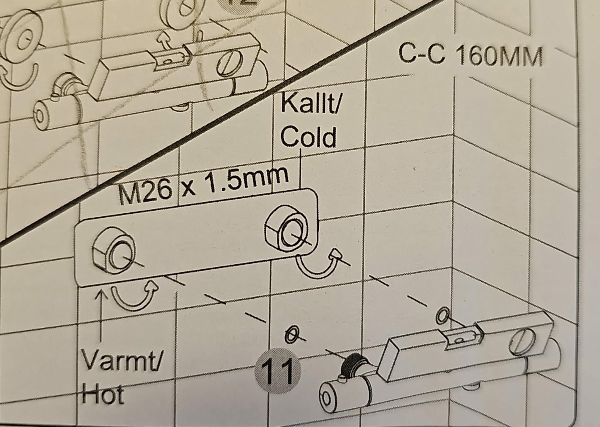

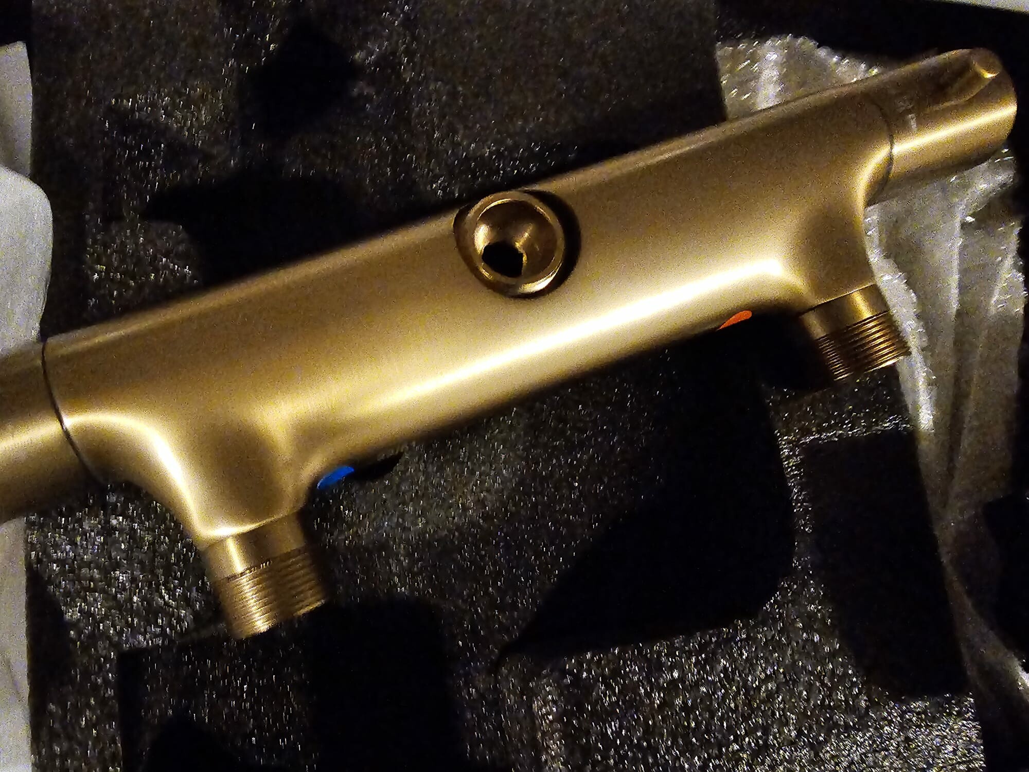

Vi har köpt en 160cc dusch blandare i mässing.
Vi vill inte ha en väggbricka för att de är dyra och man skruvar två extra håll genom tätskiktet.
I denna video (
) säger de att det är snyggare med väggdoser, men jag förstår inte hur jag kan skruva på min blandare i en väggdosa. På bilderna ser ni duschen som vi har köpt. Verken duschen eller väggdosan har en mutter så hur kopplar jag ihop dessa två?

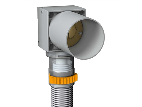

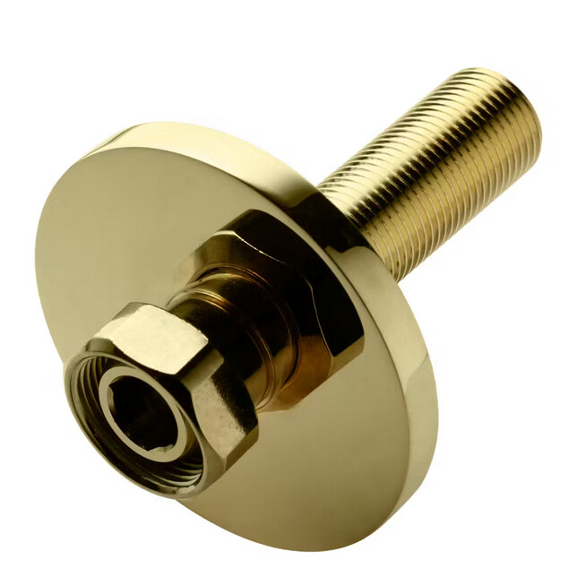

Du skall ha en insats i väggdosan som passar på din blandare. I princip är det ett gängat rör med en lekande mutter på blandarsidan. Insatsen skall kapas till rätt längd så att lagom mycket sticker ut för att kunna fästa blandaren. Runt insatsen sätter du en snygg täckbricka med mutter innan du skruvar i den. I och med att väggdosans insida hör till den ”våta sidan” är det inte kritiskt att täckbrickan sluter absolut tätt, men det är bra att sträva mot det.
Du behöver liknande produkt i "mässingsutförande" för 160cc montage således.
(Tänk på att mässing kan ha olika färgton hos olika tillverkare...)
Gänga tätar du med lin+locher efter du har kapat den i rätt längd.
