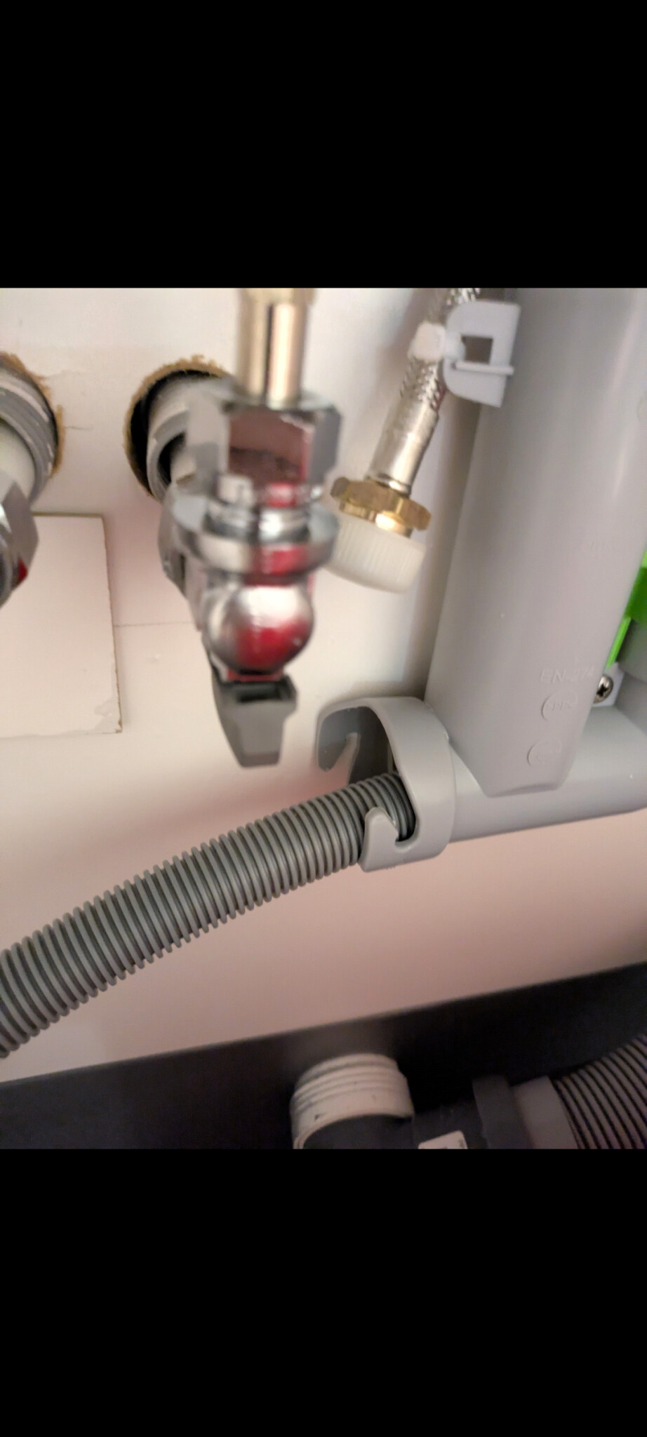

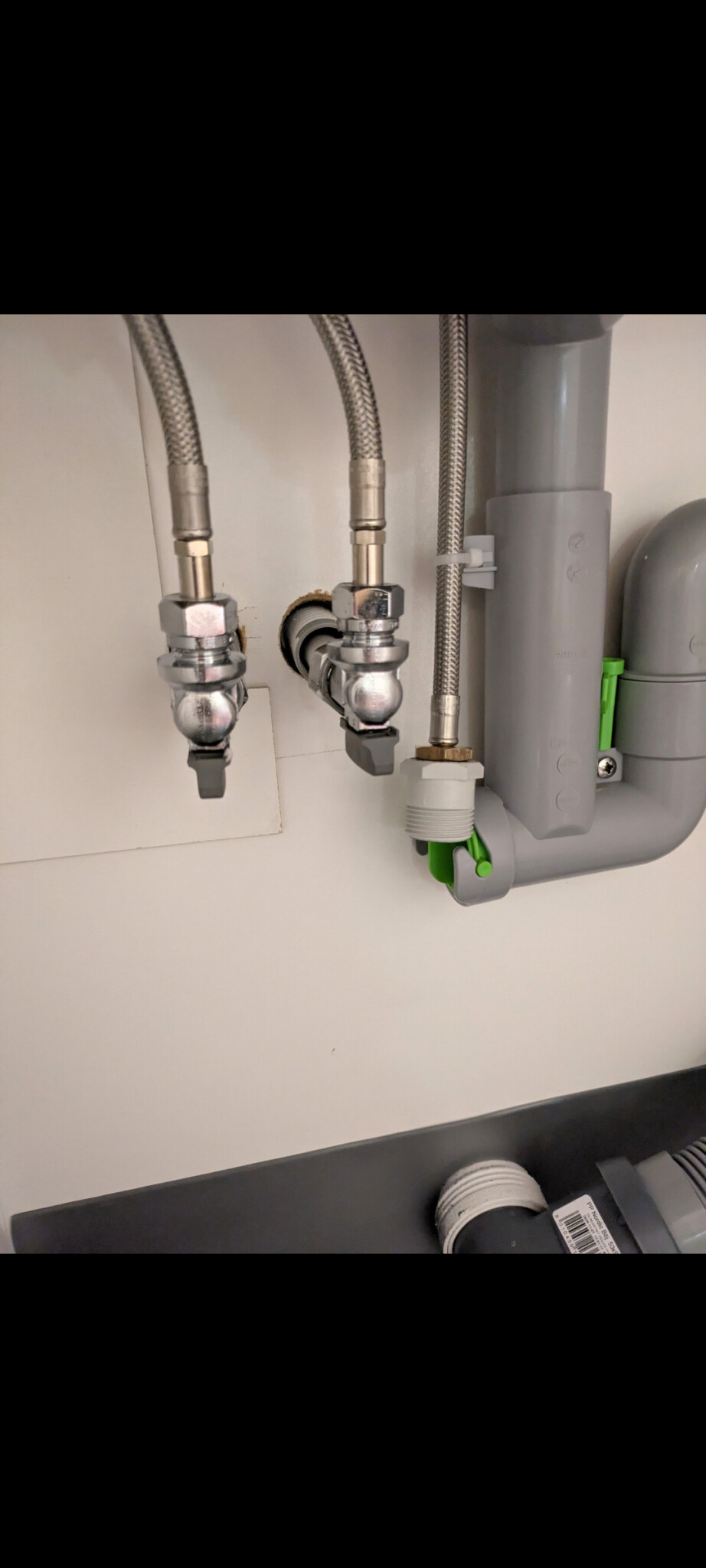

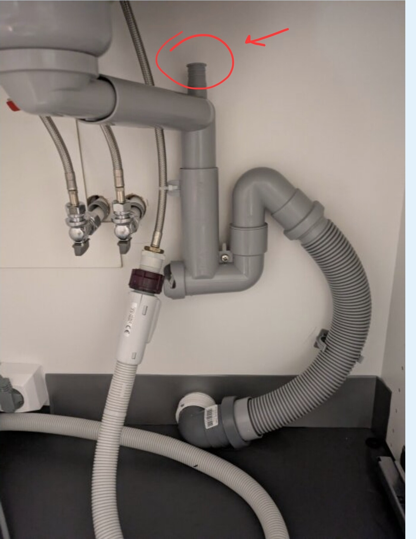

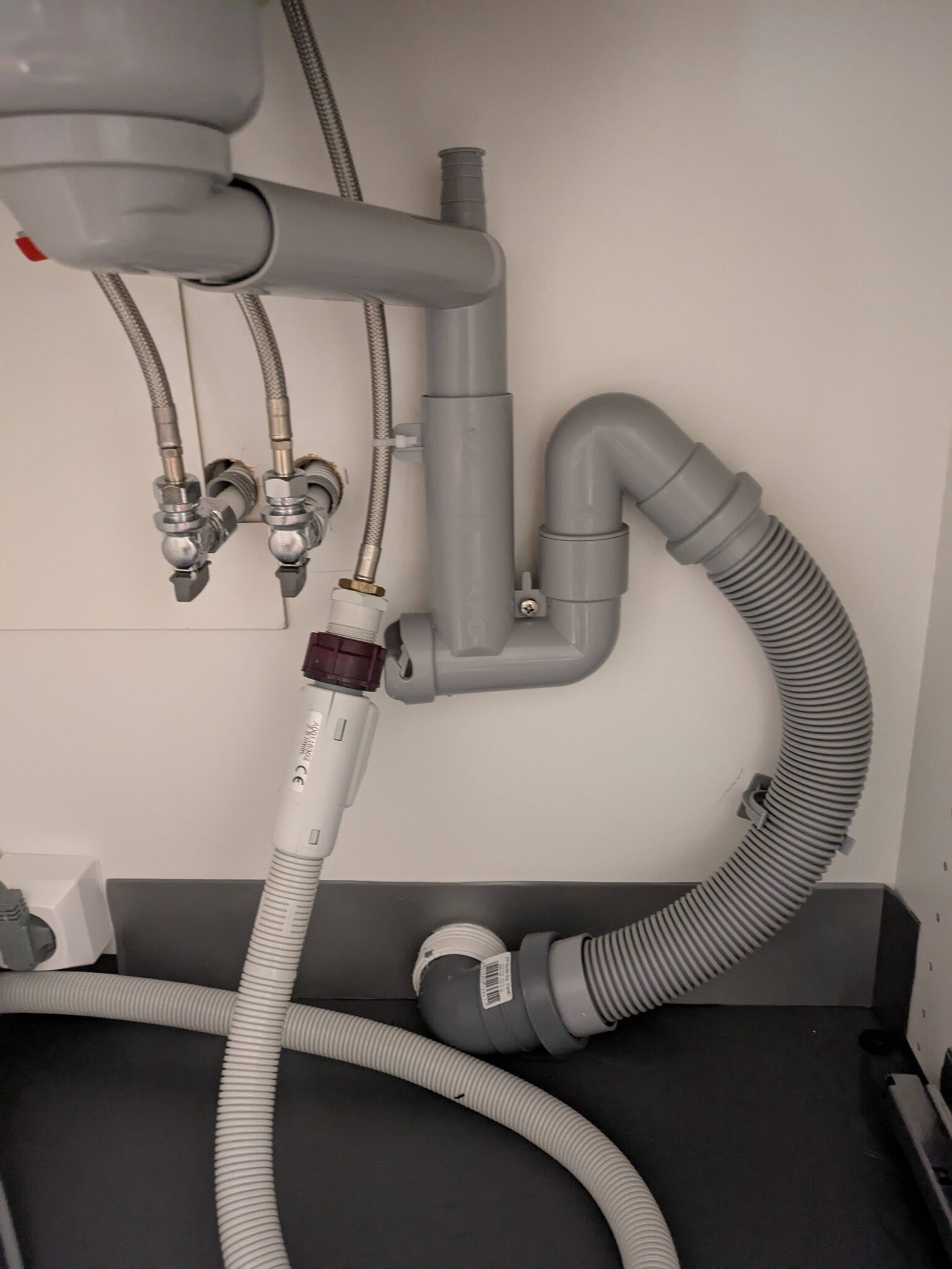

Tjena! Jag håller på att installera en diskmaskin och försöker koppla in avloppsslangen, men det strular rejält och jag vet inte hur jag ska lösa detta. Slangen jag har till diskmaskinen är mindre än där jag ska koppla in den. Bifogar några bilder på detta. Så min fråga är: Hur ska jag lyckas koppla in den. Alla tips välkomna.
Vet inte vad problemet är, men har du sågat av toppen på vattenlåset? Se bifogad manual för ett Prevex-vattenlås. Glöm inte slangklämma.

På första bilden ser det ut som du försöker koppla in den i rensluckan för vattenlåset. Även om det hade varit möjligt att koppla in den där så skulle du få avloppslukt i köket. Den måste kopplas in före vattenlåset. Och anslutningen som visas i andra inlägget är rätt ställe. Glöm inte slangklämman!
Det kan vara svårt att öppna hålet i den anslutningen när den är monterad, borde gjorts innan monteringen.
