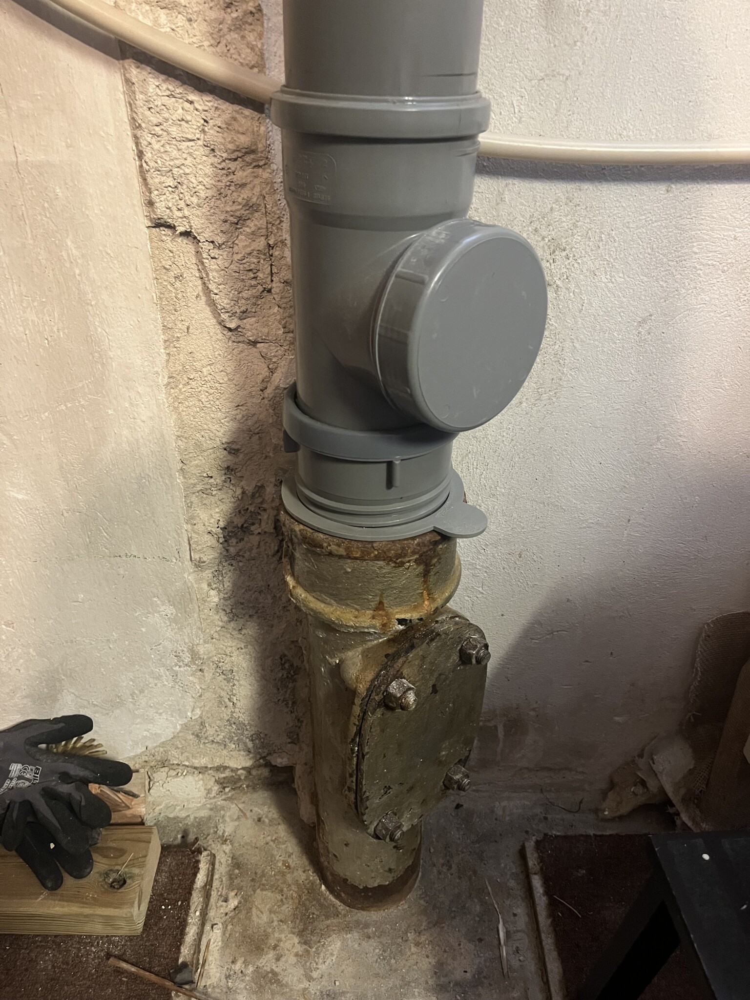

Nu vet jag inte om du ska lägga rören i ett bjälklag eller gjuta in, om det senare checka så dom rördelar du köper är godkännande för det..
Annars finns det mesta att köpa på dom större DIY kedjorna och byggladorna.
Två böjar hamnar i bjälklaget. Som glad amatör så har jag inte tänkt på att kolla det - så tack för att du nämnde det!
”Godkända för inomhus förläggning (applikationsområde B) och markförläggning/ingjutning inom byggnadens struktur (applikationsområde BD) enligt EN-1451-1. Rördelen är klass S16 och märkta med Nordic Poly Mark.”
Så… kanske? 🫣
Edit: Idag lärde jag mig vad applikationsområde B är och inser att de är godkända 👍🏻

Absolut, kör med 110 så långt du kan.
Om det är en stående stam är ett tips att sätta en renslucka nära golvet för att kunna spola dom gamla rören i framtiden .
[länk]
Muffen på gjutjärnsröret tillhör en renslucka, tyckte jag var väldigt smart som behöll den 😊👌🏻

Vet att bla feltema hade delar tidigare som inte var godkända för att gjutas in, men annars brukar dom flesta tillverkare var OK för det. Men ska du förlägga i ett träbjälklag så behöver du inte fundera på't..
Så så då är du säkrad för ev framtida stop.
byggly
Träbjälklag, och med märkningen på rören så verkar det safe. Tack!
Mazen Mazen skrev:
Sök på Faluplast expander, tex RSK-nr: 3106248
[länk]
Du kan behöva en förminskning från 110 till 75 mm dock..
Jag använde en "krympmuff" som man värmde med gaslåga/varmluft så krympte den sig runt gjutjärnsföret oc i mitt fall ned till 110. Finns dock i flera storlekar.

För min del funkade faluplast expandern :) Tack ändå! Så här blev det. Grå Faluplast expanderrör monterat på ett gammalt rostigt rör i källaren, med en handske liggande vid sidan.

Mazen Mazen skrev:
Pluss för rensluckan 👍
Tack! Både gammal och ny, dubbelt så bra? 😊 Litar inte riktigt på den gamla, fast jag har haft loss skruvarna och luckan. Så satte därför en ny. Nu är det mest spännande att se om jag fick tätt efter mig också på den gamla. Packningen såg trött ut!
