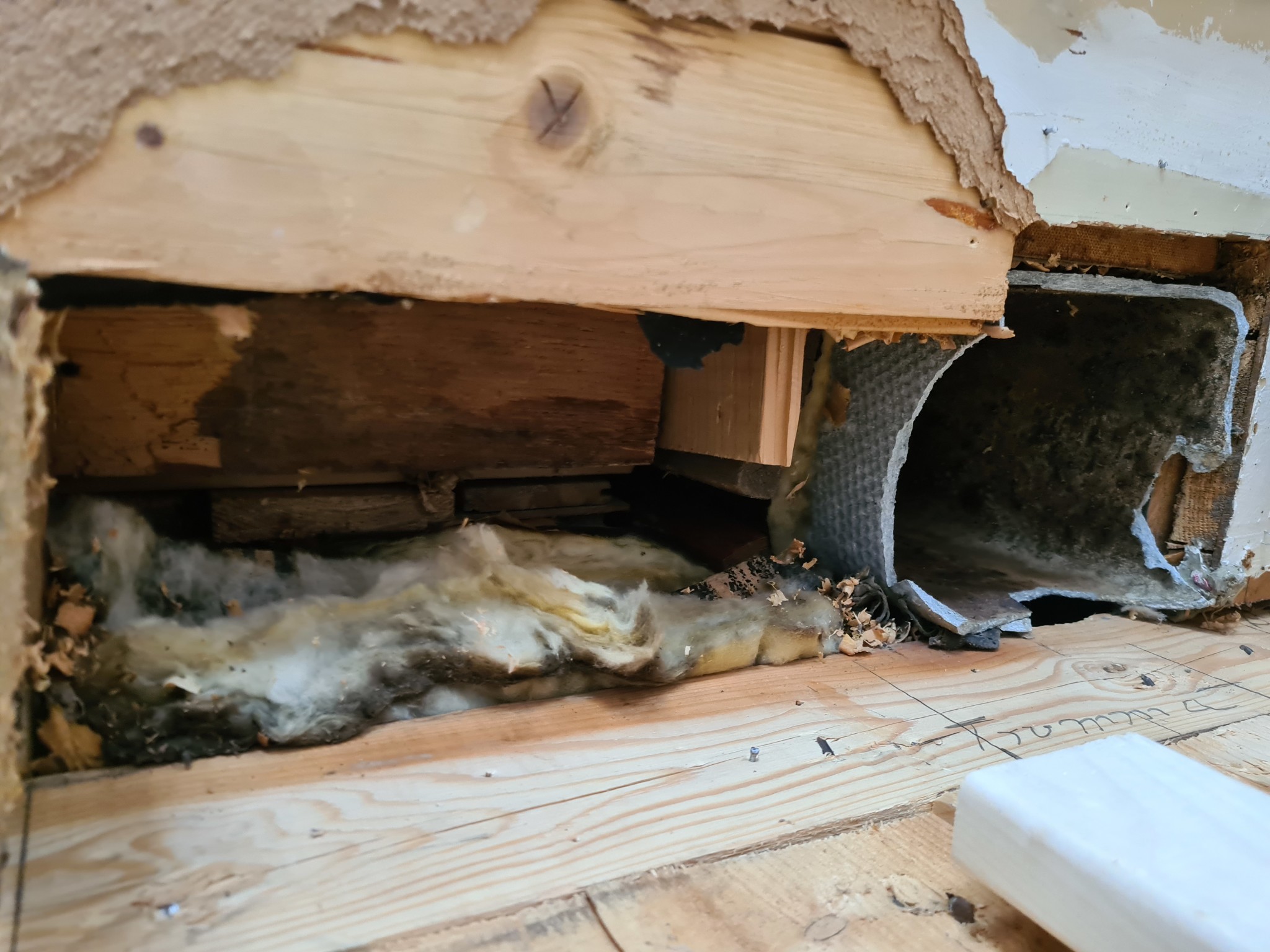

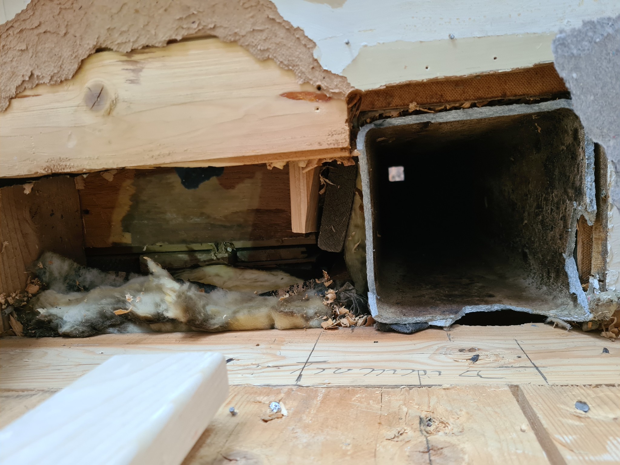

Behöver flytta ansluta köksfläkten 30cm till vänster om denna gamla kanal? Det är rejält trångt i utrymmet att få till en böj, men en slang ska nog gå att få dit. Hur ansluter jag bäst en böjlig slangen till den gamla eternitkanalen? Kan man skjuta upp ett rör och foga med fogskum/brandskum

Risk att spräcka den hade nog använt en lämplig mjukfog samt bottningslist runt röret
Vad har du för mått på kanalen? Hade nog övervägt att skjuta in ett spirorör hela vägen och sedan gå vidare med tex slang..
Går kanalen direkt ut eller är den kopplad mot murstocken?
Kan du montera tex en stos på där kanalen går ut?
Bästa vore iofs att ta bort hela kanalen.
