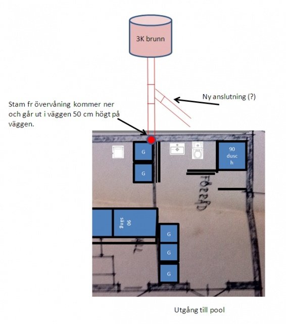

Jag skall bygga ett duschrum med WC i ena delen av vårt garage. På övervåningen finns redan en lägenhet med VA enligt bild, varför jag förmodar att det är enklast att koppla in det nya avloppet ute enligt bilden eller?
Men, hur drar jag avloppet inne? Jag har för avsikt att bila ur grunden för detta ändamål men är alltför oerfaren för att få ihop vinklarna på rören :)
Tacksam för input, rita gärna in direkt på bilden!

Hej
Du sätta ett grenrör som du ritat men bättre är att sätta en tillsyningsbrunn, betydligt dyrare neb det gör att du kan spola och rensa i framtiden om det tex uppstår ett stopp.
Tänk på att du behöver fall på rören. Du bör ha 1 cm per meter i fall. Höjden du ska ansluta till är så du måst kontrollera nivån du får i det nya badrummet.
I mark ska du alltid använda minst 110 mm rör om du väljer PVC eller PP.
