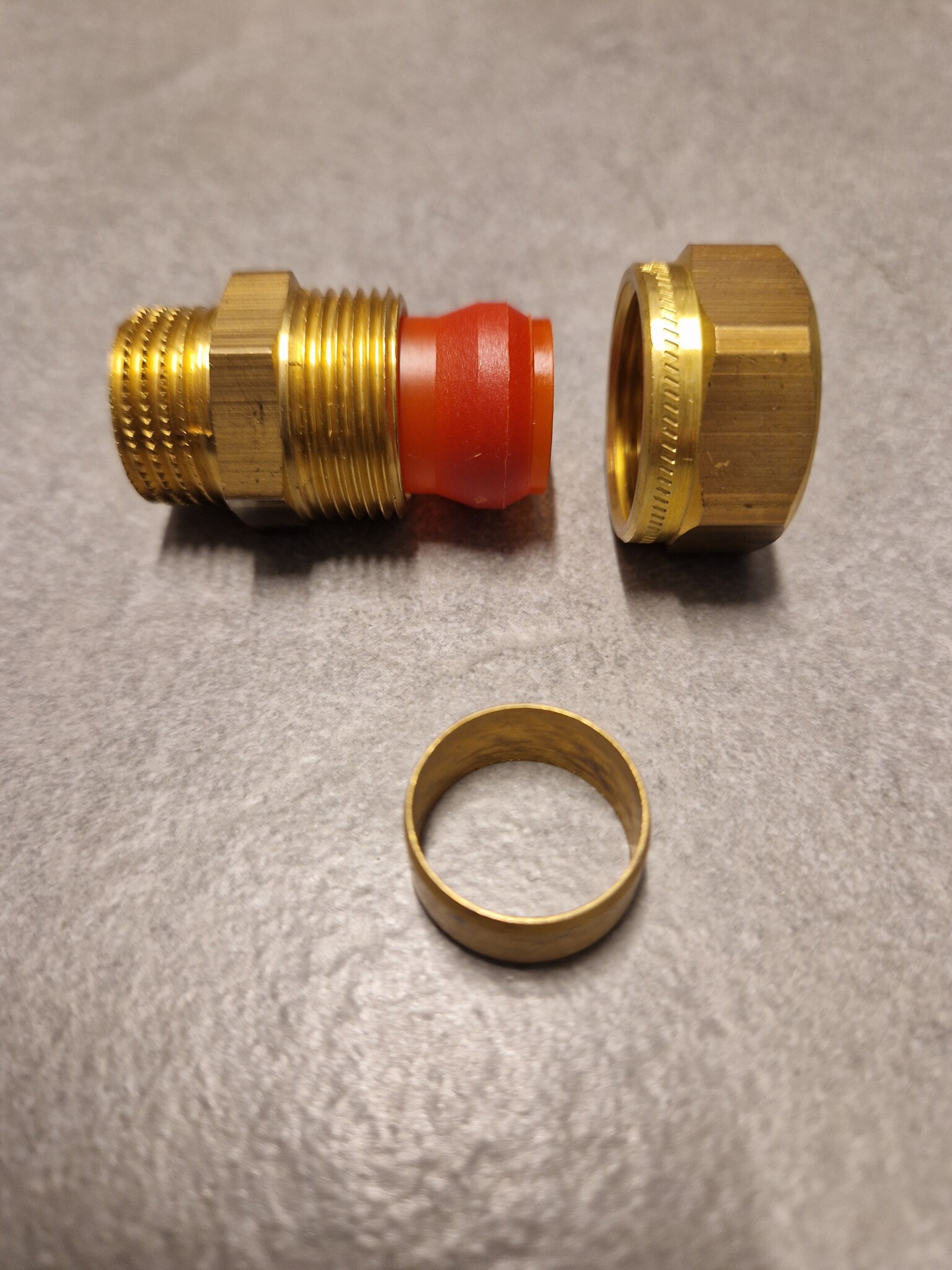

Jag ska gå från 17,2 mm stålrör till 12 mm kopparrör (och sedan vidare till ny radiator med annan placering än den gamla).
Kan någon förklara för mig exakt vilka kopplingar jag behöver mellan stålröret och kopparröret?
Funkar det med MMA Stålrörskoppling? Eller är UNIFIX stålrörskoppling lämpligare? Samt vilken variant och vilka eventuella tillbehör krävs?
Det är inte möjligt att gänga om befintligt stålrör.
Stort tack på förhand! 😀

Vi körde med vanlig klämringskoppling samt "Vatette stål"
https://www.vatette.se/produkter/kopplingar/vatette-stal/product/fg0603891/vatette-stal-dy18x38
Nu tog jag bara en koppling jag hade liggandes, det blev rörgänga<->klämring.
