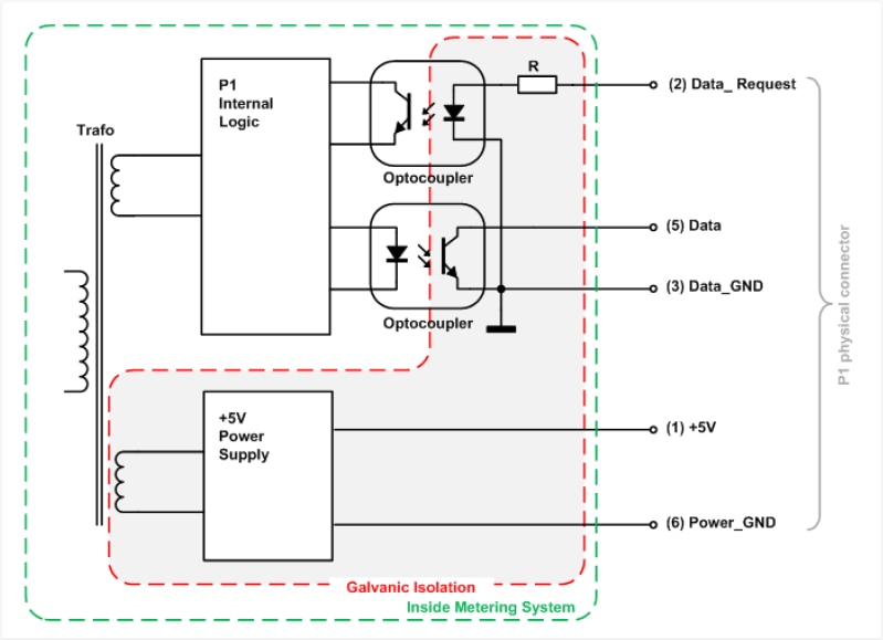

Nu har jag kommit ut till stugan och kopplat in min adapter.
Den har byggts med förutsättningen att kretsen inne i elmätaren ser ut som denna bild:
Den är tagen från denna webbsida som handlar om mätarinkoppling men på ett annat fabrikat av mätare än den Vattenfall har satt upp.
När adaptern är inkopplad skall en lysdiod på den visa vilken signal som kommer från mätaren, och den visar ett kort blinkande c:a var 5:e sekund.
Problemet är bara att den lyser när utdata från adaptern är låg (0V) och är mörk när den är hög. Och adaptern ger hög utsignal när optokopplaren i schemat ovan drar ström, dvs när den inte drar ström så skall LED lysa.
Det verkar alltså som att viloläget är med utgången på min adapter på hög signal och under meddelandena så går den låg ett antal gånger.
Är detta rätt polaritet på signalen eller måste den inverteras?
Har ännu inte kunnat koppla in min TTL till USB omvandlare eftersom mätaren sitter på en stolpe i skogen...
Jag har nu hittat dokumentet som bilden ovan kommer ifrån, en Nederländsk standardskrift (pdf), som är mycket utförlig angående HAN-interfacets tekniska utförande.
Här framgår kraven på utrustningen och där krävs de optokopplare som visats ovan.
Skriver detta för att komplettera tråden.
