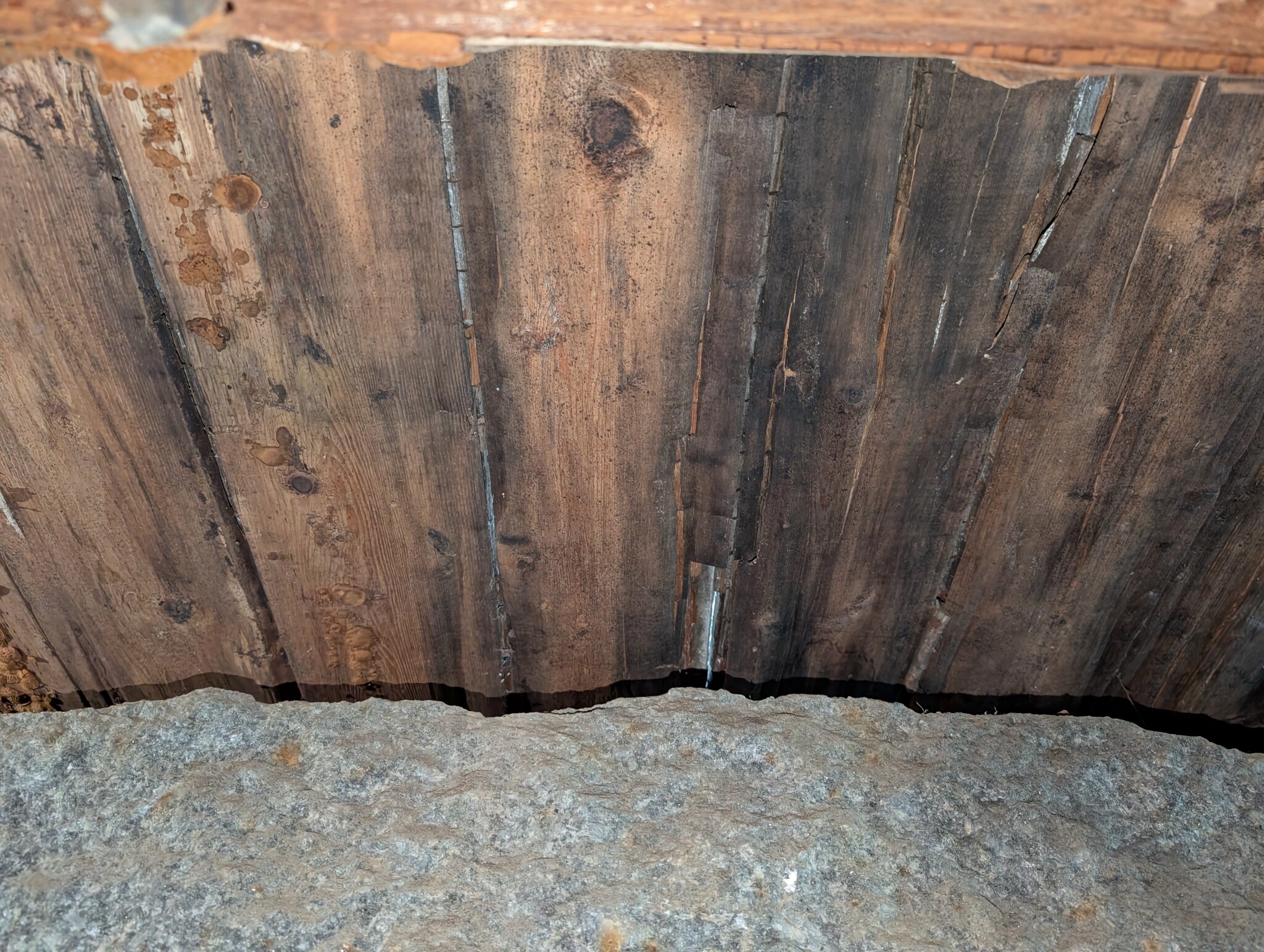

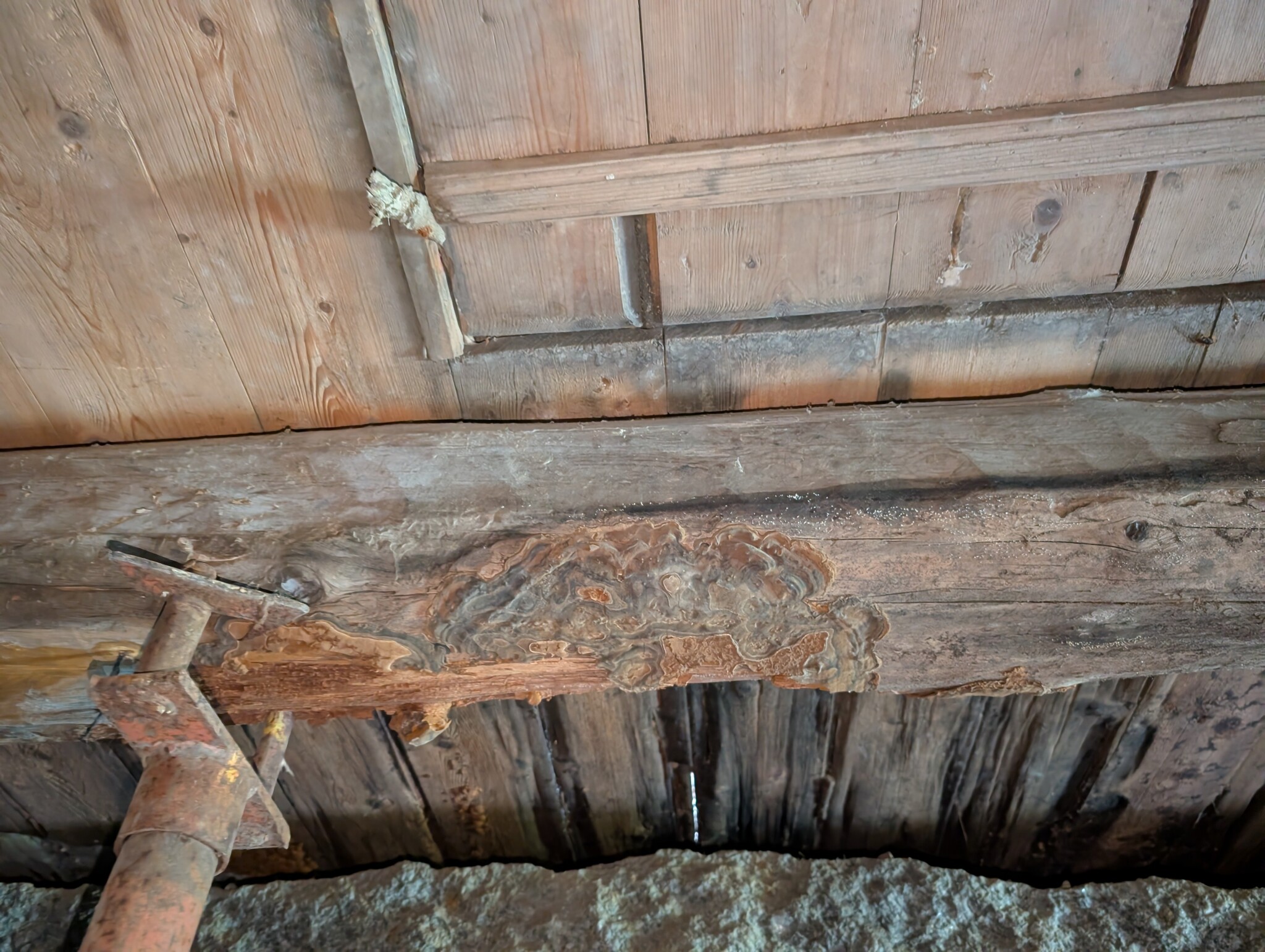

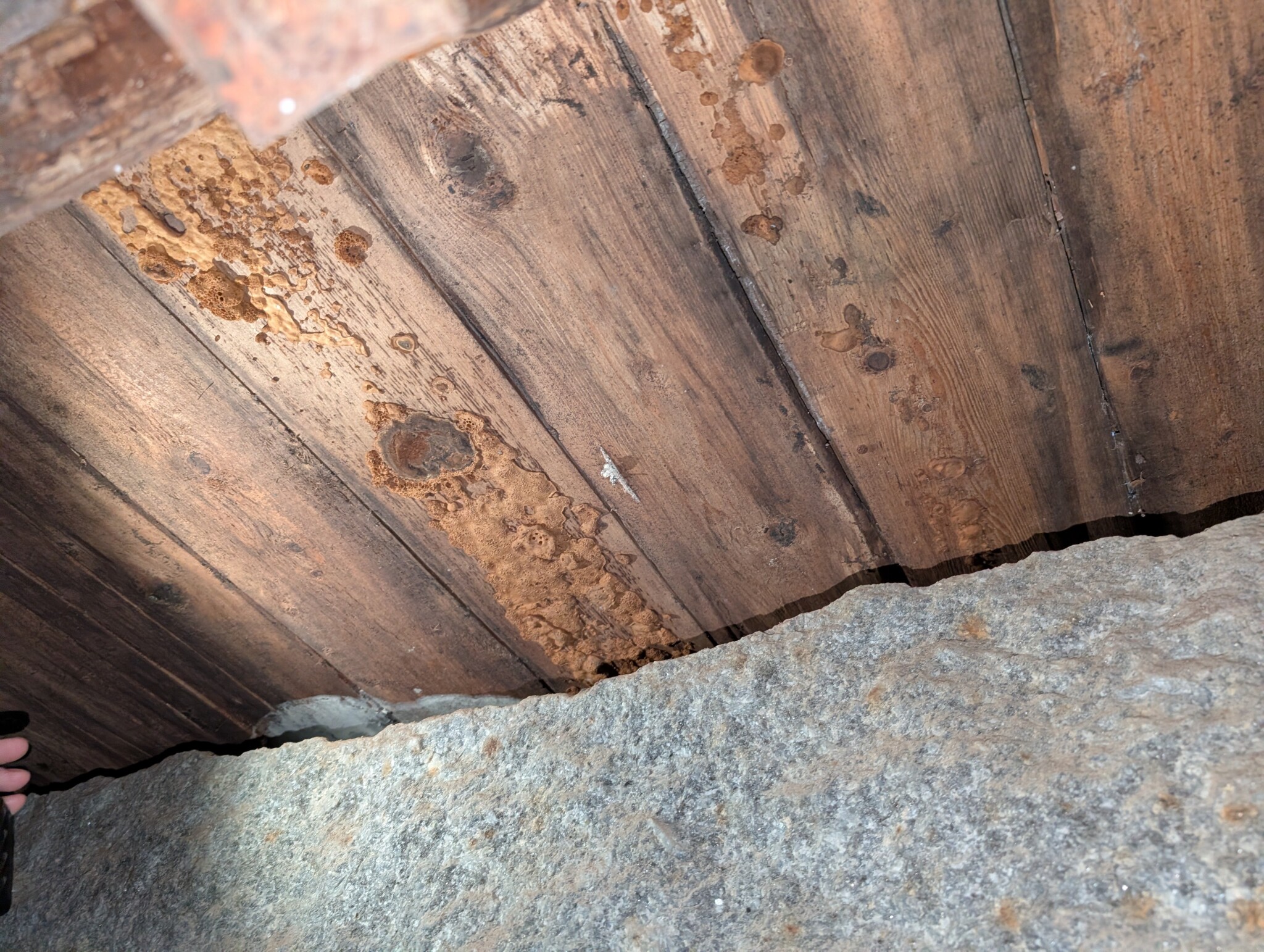

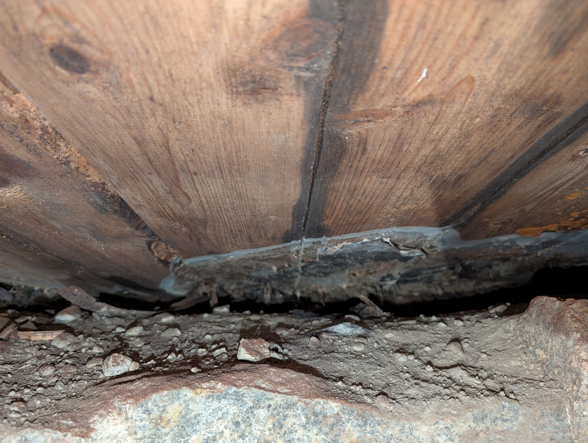

Detta är från matkällaren i ett timmerhus som haft vattenläcka från taket sen tidigare (åtgärdat) men har nu röta från yttervägg och i bjälklaget pga dålig fasad etc. Är denna svamp farlig?
På bild 1, 3 och 4 ser det ut som källarsvamp.
På bild 2 ev. hussvamp. All svamp som växer på detta vis ska klassas som farlig då den utsöndrar giftiga gaser. Vistas man inte där de växer är det kanske inte så illa men... Kontakta omgående ert försäkringsbolag som kan hantera skadan. Hussvamp orsakar brunröta och kan förstöra bärande konstruktion.
