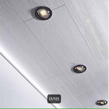

Hej, har detta tak i två sovrum och gillar det inte alls. Sätter man renoveringsgips i taket för att få det slätt, eller är de värt att bredspackla? I övriga huset så har vi gips med en utfräst skarv som vi gillar bättre. Är den enbart skruvad i taket? Måste den fästas i regel?

Huntonit brukar ofta vara skruvat i glespanel. Om du vill byta till gips och få det gjort rätt så skulle jag skruva ned huntonitskivorna och ersätta med takgips. Tror att bredspackling tar betydligt mer jobb och osäker på om det kommer fästa bra mot huntoniten(masonitaktigt material) med andra ord organiskt som andas på ett annat sätt med temperatur än vad gips gör. Tar du ned och byter till takgips så har du även möjlighet att byta placering av lampor om du så önskar.
Du tänker att du skruvar skarv i skarv? Det skivmaterialet är i princip densamma som huntonit så borde ev. gå men skulle nog själv tagit ned det gamla taket, det är inte svårt bara frilägga taklisten längs med långsida av huntonitskivorna och leta fram skruvskallarna, sen är det bara å ta en rad i taget.
ingen som testat att spackla igen mönstret?

Om du menar att spackla taket så det blir slätt. Min åsikt, glöm det. Tänk själv att stå där och spackla uppåt, samt att sedan slipa så det blir jämt, samt att nacke och axlar tar mycket stryk. Blir nog många timmar innan du är nöjd, med kanske flera omgångar att spackla.
Renoveringsgips?
sträcka papp över taket?

Men va tror ni om renoveringsgips rakt på Huntoniten
Går väl bra det med, men om taket bågnar lite så kommer det att synas bra, då renoveringsgips är 6 mm och följer allt undelag. Huntoniten lurar ögat, så det inte syns. 13 gips blir mer jämt, men är tyngre att skruva upp. Under Huntonitens långsidor, så det glespanel att skruva i ( jan även vara på kortsidorna med. Men betänk, Huntonitskiva har lite olika mått som inte stämmer med modulmått som gips. Du bör kolla upp måtten.
Det är två sovrum de rör sig om så de blir nog svårt att se om taket sviktar. Hus är byggt på 90-talet förresten.
Tänkte mest om renoveringsgipset som är tunnare kan skruvas direkt i Huntoniten oavsett om man träffar en regel dvs
Måla med vanlig färg av hög kvalitet. Alla ådror försvinner efter 2 lager. Gå efter med sandpapper för att ta bort färgspill eller större ojämnheter.
Sen målar du en sväng till. Välj med fördel en matt färg..
