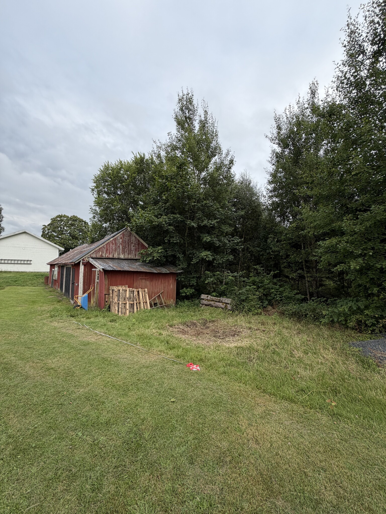

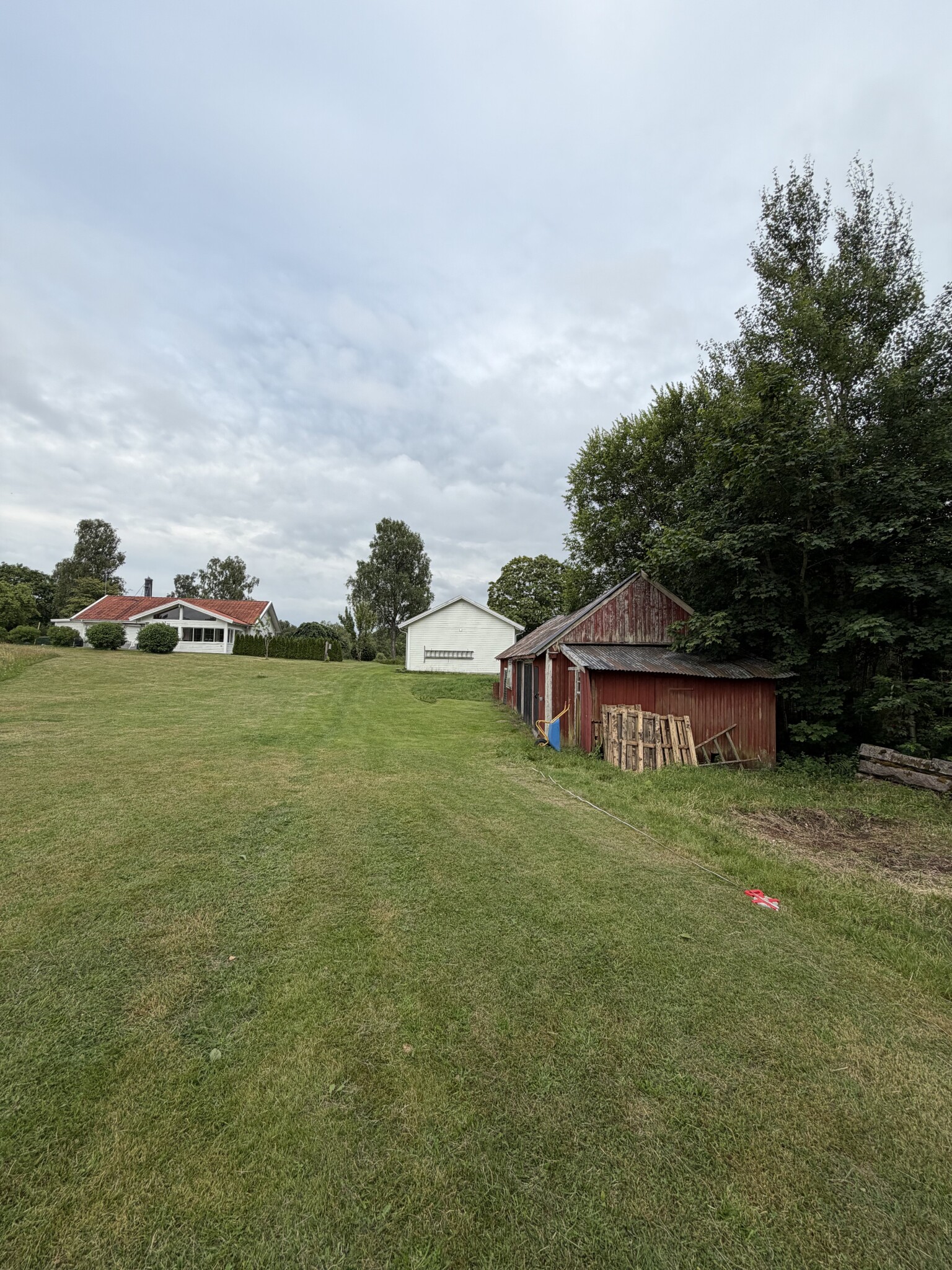

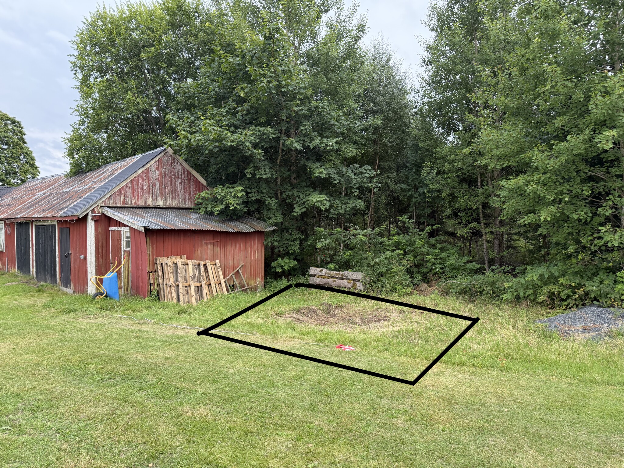

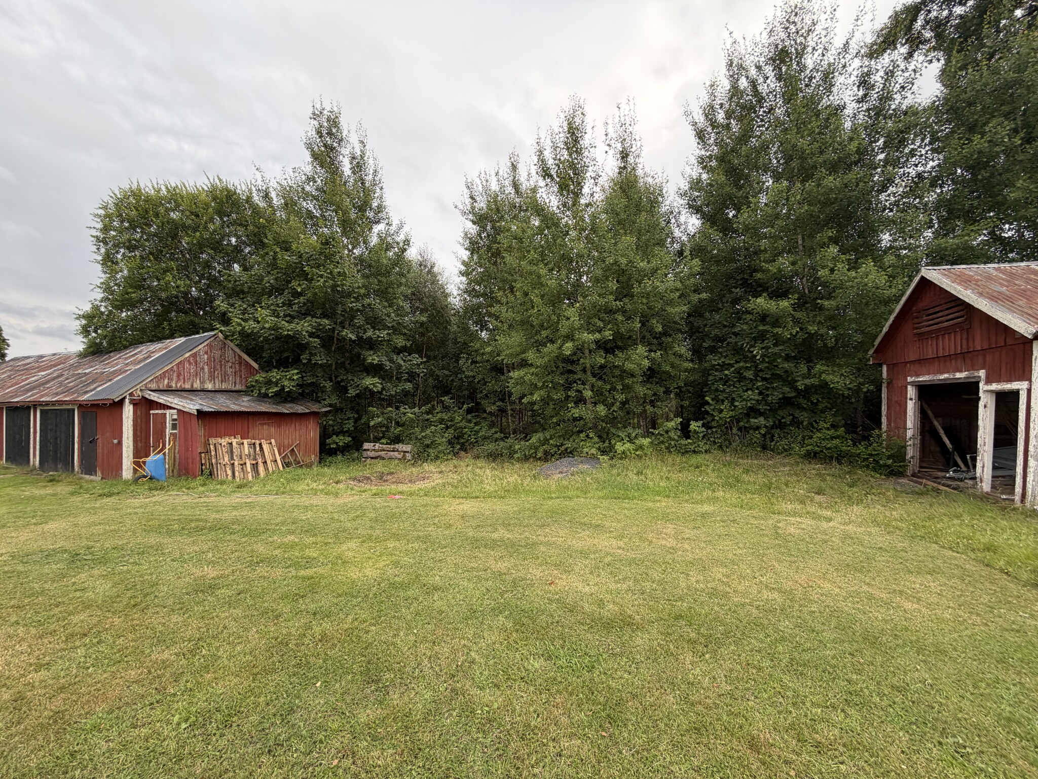

Jag och min sambo har precis köpt en liten tollarvalp och har tänkt att börja bygga en hundgård som hon kan ha när hon har blivit större.
Vi har en landstomt där vi har tänkt att placera denna utefter vad vi har läst på ska klara de krav som jordbruksverket ställer och som vi även tror kommer bli en lämplig placering.
Vi tänker att vi ska ha rejäla galler i en rektangel och även ha ett fristående litet hus som ska vara isolerat och som hon ska kunna använda året om så den både ska klara varma och kalla dagar.
På bilden markerat i svart är den totala ytan som vi tänker ca 6x4m med 120x180-sektioner.
Resterande bilder är så man förstår hur den kommer placeras på tomten i förhållande till huset.
1. Hur tycker ni man ska börja? Minigrävare och få bort vegetation, gräva ned ramen för gallerna, markduk medmera?
2. Betongblock och gräsyta? Eller något annat alternativ?
3. Tak på halva delen av hundgården?
4. Vart placerar vi lämpligtvis det lilla hundhuset i hundgården?
Så som vi har förstått det så måste en del av hundgården vara minst 50cm över mark och ha tillgång till alla väderstreck.
Vi är supertacksamma för alla tips vi kan få och även lite inspiration ifall det här någon annan här som har gjort något liknande.
Tack!
// Jacob

När vi byggde hundgård snackade vi med en som drev hundpensionat om tips för hur man skulle bygga. Rekommenderar följande:
- Två varv med trädgårdsplattor som ytterkant. Kommer stoppa alla utgrävningsförsök. Du kan sätta fast gallret direkt i dem med spikplugg, eller lägga en syll av tryckimpregnerat mellan.
- Några centimeter gårdsgrus är en bra marktäckning, lätt avspolat med slangen vid behov och lätt att plocka bajs i. Markduk under.
- Det säljs speciella element för hundkoja om man vill ha vintersäkert, som aldrig blir så varma att de bränns. Samma företag säljer även uppvärmda vattenskålar, eftersom kravet på tillgång till vatten gäller även på vintern.
- Att ha möjlighet för hunden att hoppa upp på hundkojans tak tillmötesgår utsiktskravet.
- Glöm inte att hunden skall ha tillgång till skugga, så någon slags solsegel kan vara bra att spänna över.
Har säkert mer tips och sånt, men dessa grejer var det jag minns från bygget på rak arm.
