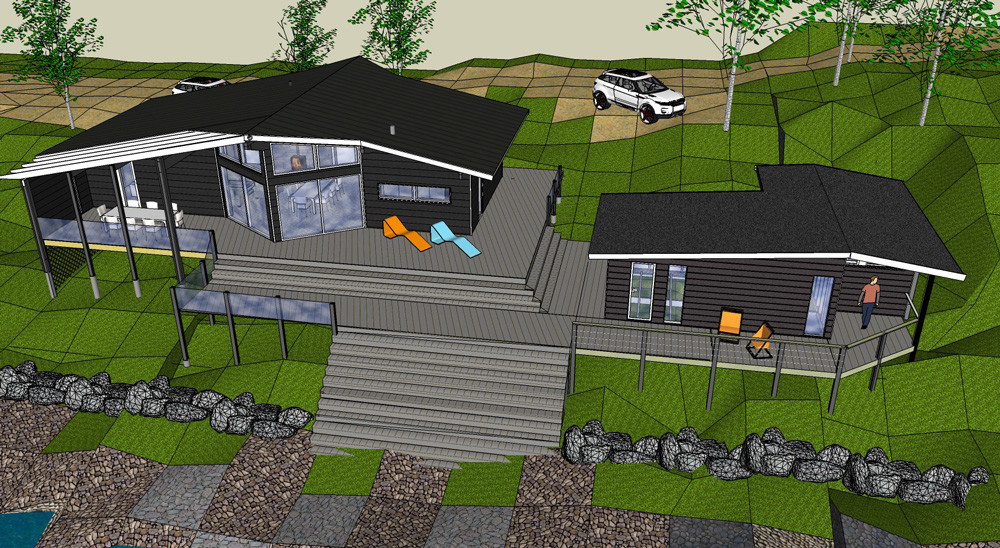

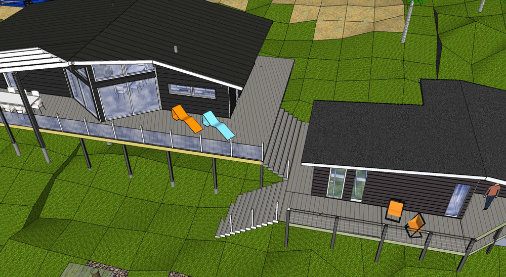

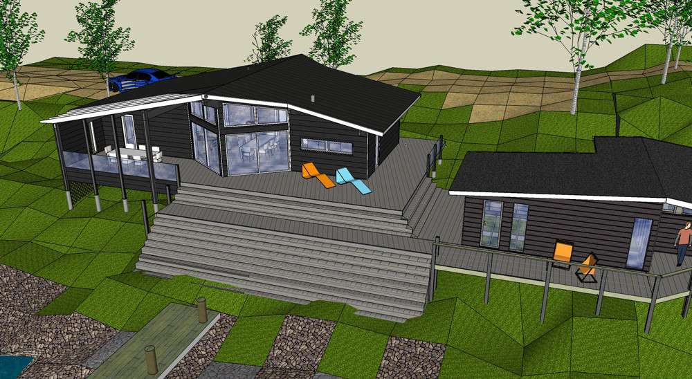

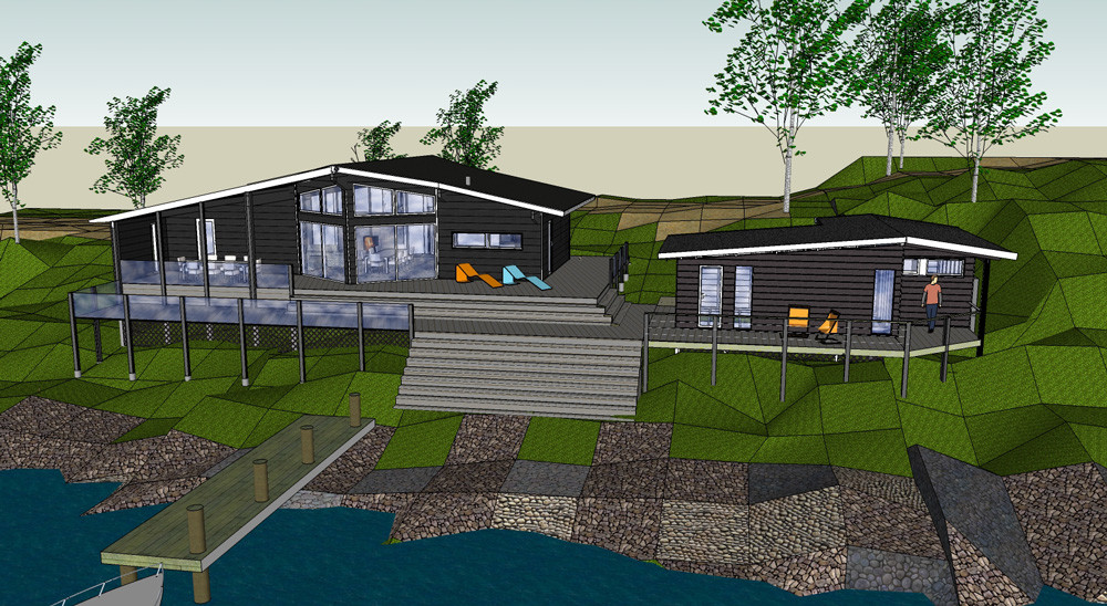

Så här var det tänkt att vi skulle göra för att inte få något utsiktsstörande räcke på altanen och för att "trolla bort" höjden.
Fast någon skulle säkert tycka att den trappan är i största laget
Men när det var vinter och vi skulle bestämma var vi ville ha huset valde vi att lägga det så långt ner mot tomtgränsen det gick, för att få maximal utsikt från huset.
Då blev det också så att vi helt enkelt inte fick plats med en hel trappa. Den skulle komma in på den lilla tomtremsa närmast vattet som inte är vår.
Samma gäller dessa varianter. Gick inte heller!

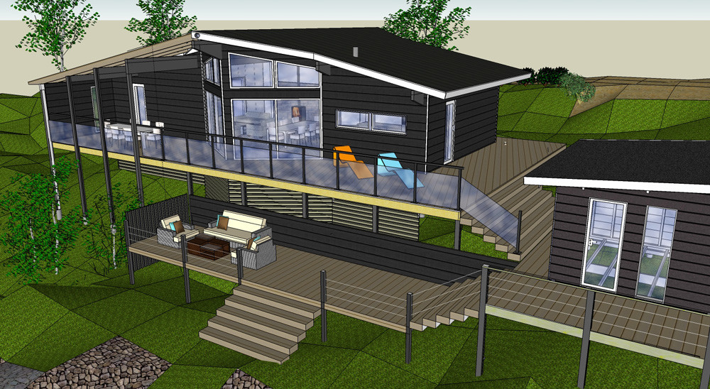

Så kunde man göra, men då kändes det övre däcket forfarande för högt och utrymmet under övre altanen outnyttjat.
Till slut kom jag på att man kanske kunde kombinera 2 trappor åt sidan och ett mellanplan.
Glasräcke blev då också tyvärr ett måste av säkerhetsskäl. Det är 2 meter till nedre däcket och 3 m från övre ner till marken. Vajerräcke som på nedre altanen var tyvärr uteslutet.
Någon typ av halvvägg blir det också på nedre plan för att göra det mer ombonat. Glespanel eller kanske samma panel som på huset.

Vi har redan beställt glasräcke för att inte äventyra någonting i framtiden.
Men det är 50 kkr dyrare än Clas Ohlsons rostfria vajer

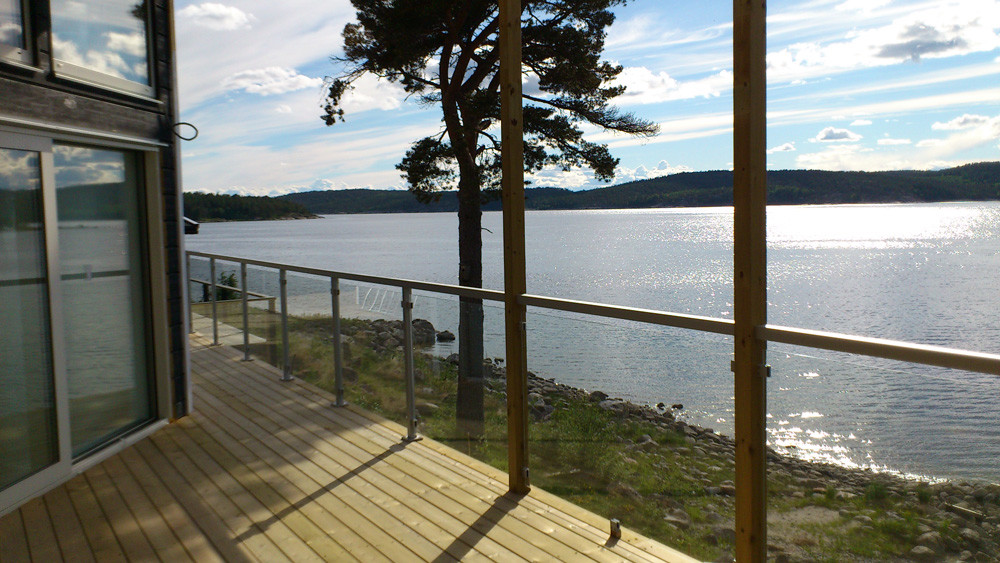

Beställde glasräcket från Räckesbutiken.se
Hög kvalité, snabb o bra leverans men lite onödigt krånglig monteringsanvisning.
T.ex. så hade man inget uttänkt sätt att montera överliggaren mellan befintliga stolpar så det fick vi klura ut själva. Dåligt att de levererade material som inte gick att montera.

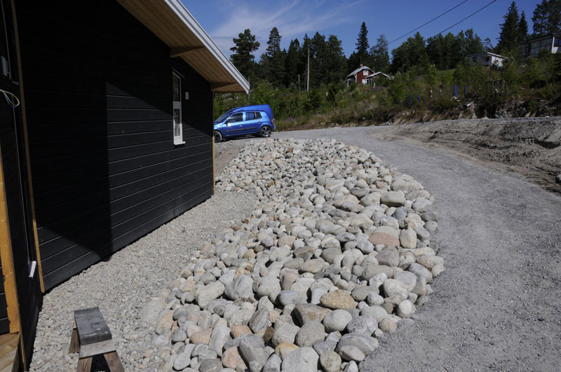

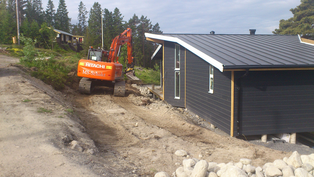

På ovansidan, mot vägen gör vi i ordning entrén.
Skall försöka få tillbaks naturen till ursprungligt skick.
Vilket betyder blåbärsris och björkar som vi hämtar i skogen.
Närmast huset blir det rundade stenar. Nästan som ett klapperfält.
Det är ett rent nöje att se en skicklig grävare jobba
Jobbar med millimeternoggrannhet.

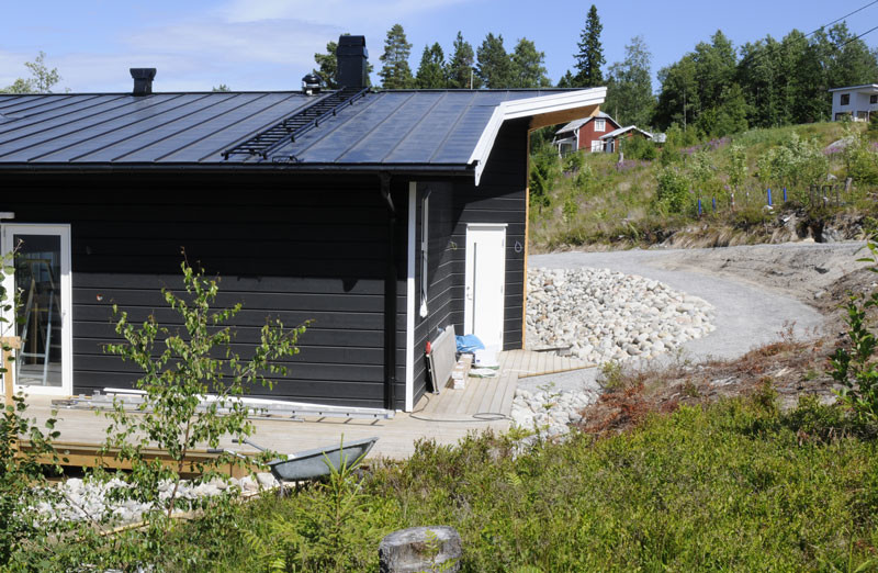

Övre delen av tomten mot lilla vägen har nu fått en liten gångväg från parkeringen. Sjösten i 2 olika dimensioner. Närmast huset minst fraktion så att man kan gå där vid behov.
Vilken ytbeläggning vi skall ha på gångvägen diskuteras just nu.
Det lutar åt skiffer men vet inte vad vi skall ha mellan stenarna. Vill inte ha gräs i alla fall.

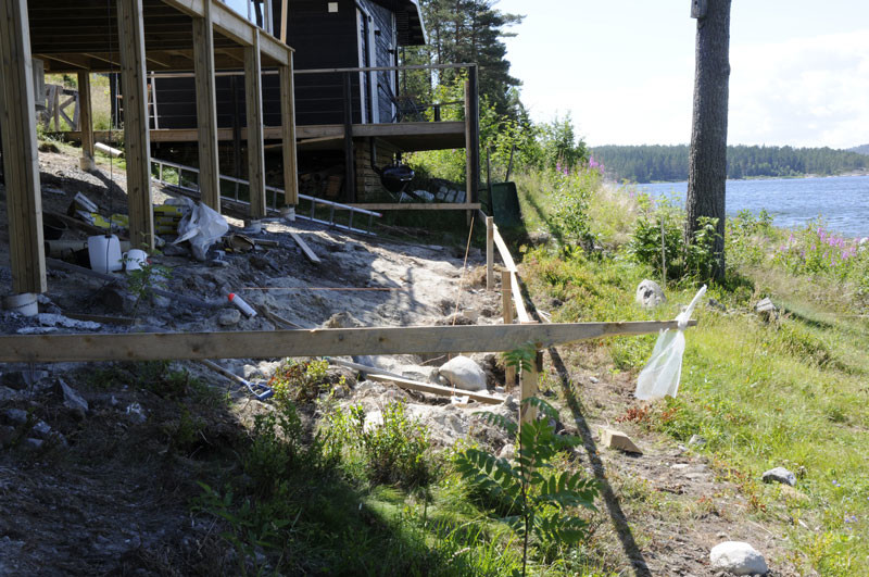

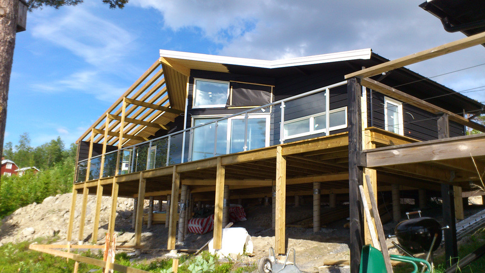

Nedre däcket just påbörjat. Skall sammanbyggas med bade gästhus och sommarhus.
Tyvärr satte vi plintarna i linje med gästhuset. Som visade sig inte vara parallellt med stora huset.
Problems ;-( Som måste lösas . . .
Det skiljer 7 cm på 10 m så det går att fixa.

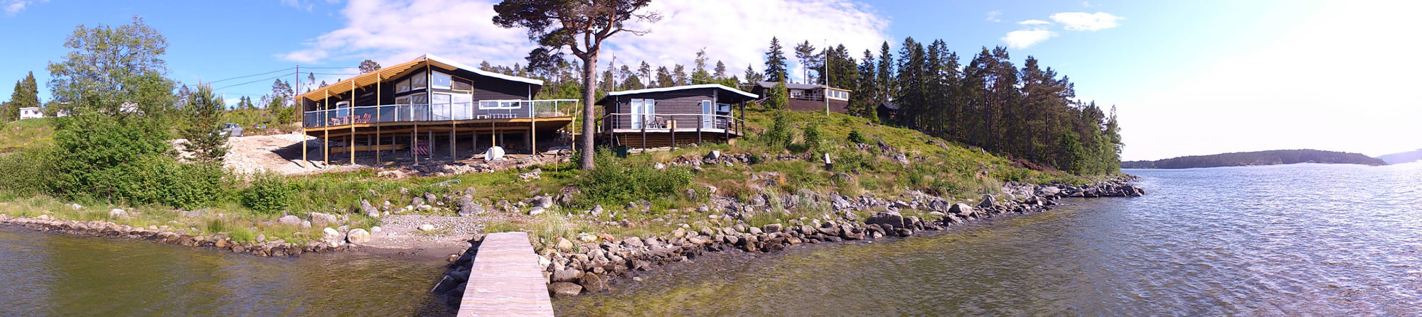

Slutstädat ! Klart för inflyttning.
Widebild från bryggan
Och så den "obligatoriska" solnedgångsbilden.
Som blev 2 bilder.
