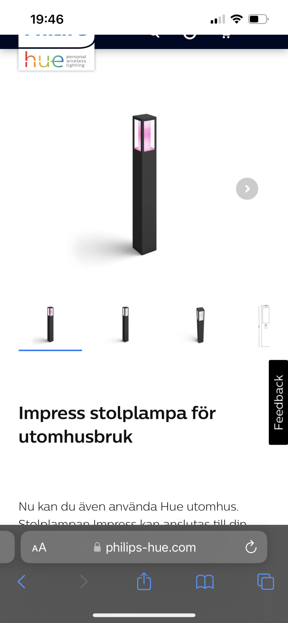

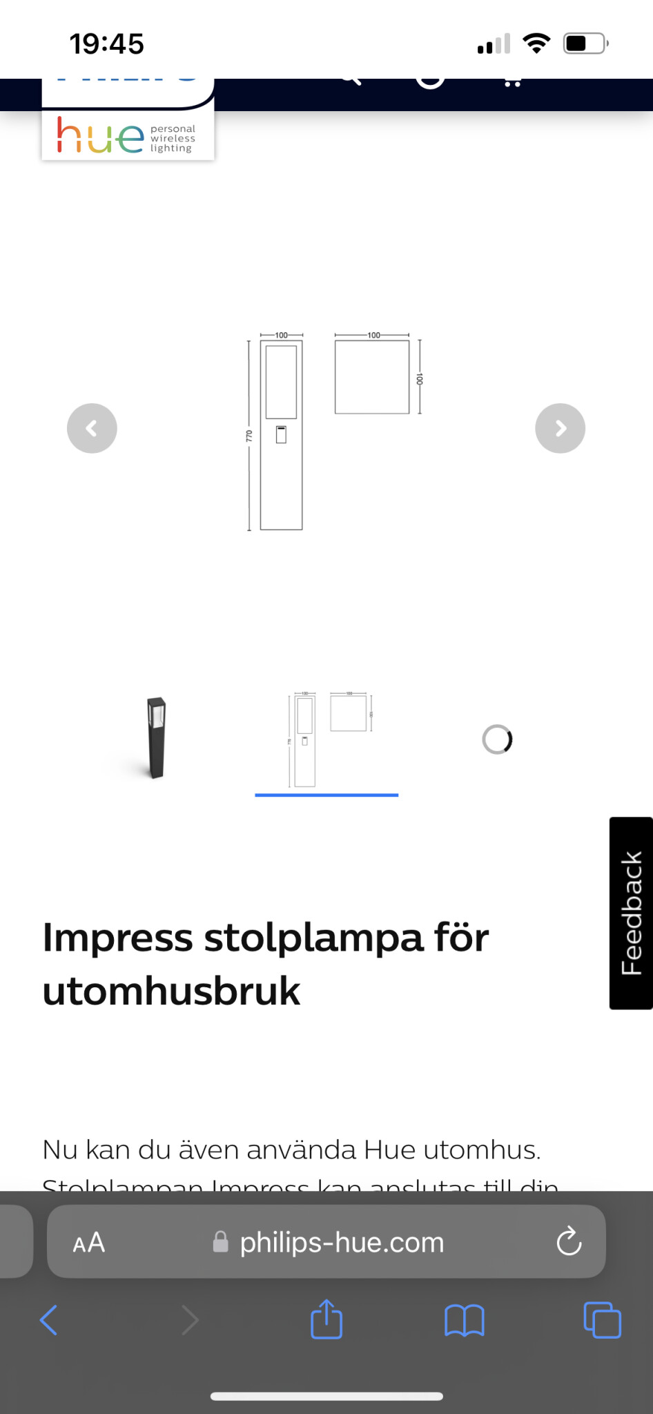

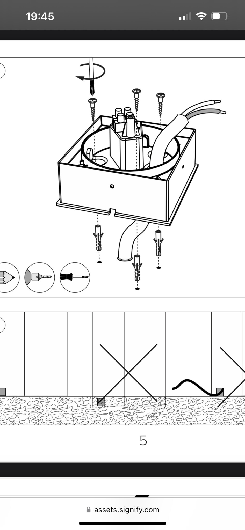

Hej. Ska montera några pollare från Phillips. Se bilder. Verkar inte finnas några färdiga fundament/markfästen för dessa. Alla tips montages tacksamt för hur jag enklast monterar dessa. Vill helst inte gjuta egna fundament. Skruva fast i en vanlig trädgårdsplatta känns inte så stabilt. Har sett att vissa fabrikat (tex Konstsmide) har färdiga markfästen anpassade efter deras produkter. Tyvärr har frugan bestämt så det är bara att lösa.

Den skulle jag nog chansat på och borrat egna hål om du vill ha något enkelt, annars så är ju gräva för en riktig plint det mest hållbara mot att dom börjar luta efter ett tag.

Innan du bestämmer dig, du vet att dessa matas med 230 volt och att lampan inte är utbytbar?F Folkson skrev:Hej. Ska montera några pollare från Phillips. Se bilder. Verkar inte finnas några färdiga fundament/markfästen för dessa. Alla tips montages tacksamt för hur jag enklast monterar dessa. Vill helst inte gjuta egna fundament. Skruva fast i en vanlig trädgårdsplatta känns inte så stabilt. Har sett att vissa fabrikat (tex Konstsmide) har färdiga markfästen anpassade efter deras produkter. Tyvärr har frugan bestämt så det är bara att lösa.
Du kan få samma ”Hue-funktion” med en pollare med en vanlig E27-lampa i från Hue eller att slippa installationen pga 230v genom att köra deras lågvoltsystem!
Intressant input. Det har jag inte tänkt på. Varken att lampan inte kan bytas eller deras lågvoltssystem. Ska fundera på det. Lågvolt låter ju väldigt smidigt men inte så stort utbud tyvärr.Ossian K Olsson skrev:
Lågvolt inga problem, du tar en armatur med E27 fattning och matar med 24V , finns glödlampor LED med E27. Vad du än gör så köp inte dom som inte går att byte ljuskälla i. Blir kanske att byta alla när en pajar och den modellen gått ur tiden.
Ja, det är ingen bra lösning. Det håller jag med om. Kan man mata en vanlig Hue-lampa E27 med 24V?J jonaserik skrev:
