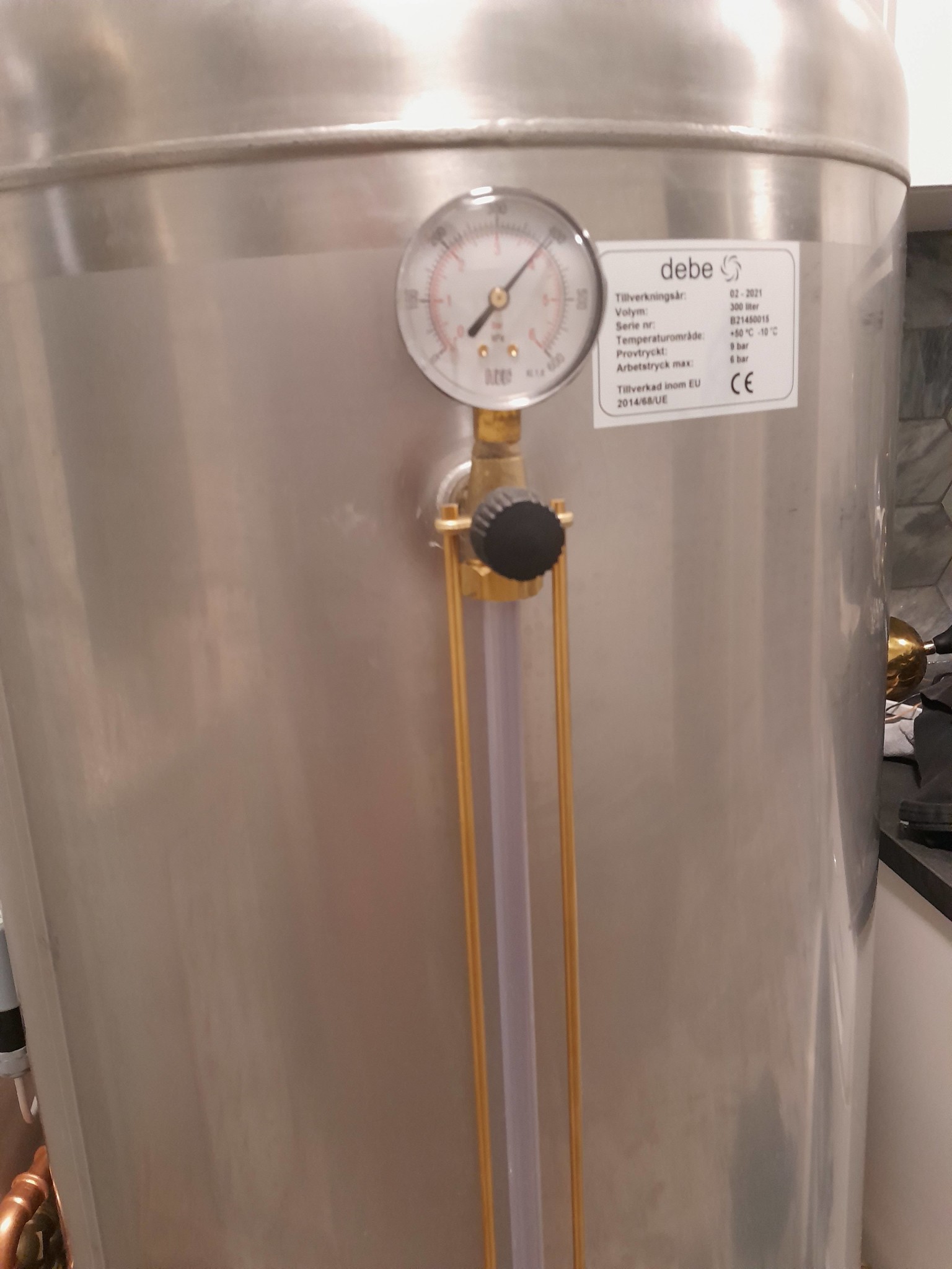

Instämmer. Luften är det som gör att hydroforen fungerar som avsett.
kulle
Det finns väl avstängningar till nivåröret oxå ?
Dem får man öppna för att nivåröret ska kunna visa rätt.
Kanske dags för en bild på din anläggning
Varmvattenberedare med manometer och temperaturmått fästa på ytan.
V
V Valtraa92 skrev:
Lite knepigt för har inte skruvat på nått, sen han instalerade den, tänker ju även om det saknas luft och man stänger av pumpen och öppnar en kran. Så borde vell nivån på röret sjuna ändå?
kulle
Ja om kranarna till nivåröret är öppna,
Valtraa92
Det kan vara så lite luft kvar att vattennivån inte KAN sjunka så det syns.
Nu skriver jag med stora bokstäver vad flera redan skrivit:
DET SAKNAS LUFT
FYLL PÅ LUFT.
Finns två sätt, med kompressor eller tömma hela hydroforen på vatten, men då måste du öppna kranen i toppen så det verkligen KAN rinna ut.
