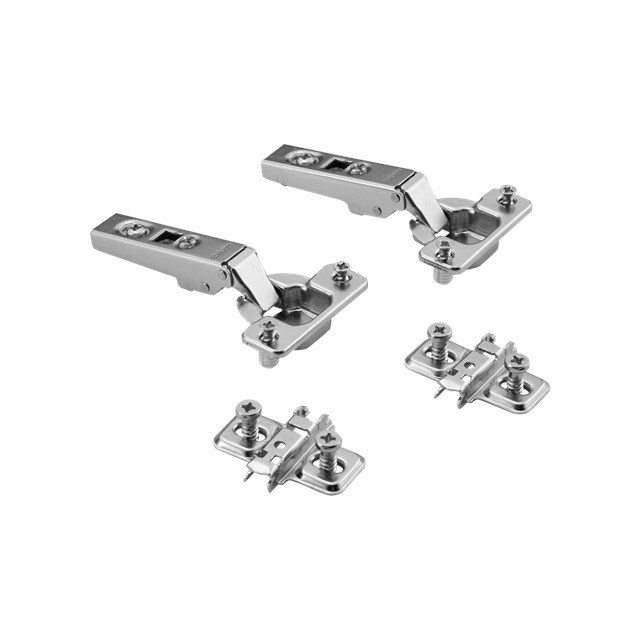

Är det någon som vet om luckor från HTH är kompatibla med Marbodal? Måtten ser ut att stämma överens men funderar på hur det ligger till med hålen för gångjärn etc.
Har du tillgång till stommen eller luckan idag?
Borrningen för grytgångjärn brukar följa standarder hos de olika märkena. Vanliga tillverkare är t.ex Blum, Häfele och Hettich. Om du vet att märket på gångjärnet som luckan är borrad för blir det lättare att kolla om din befintliga stomme/lucka är kompatibel.

Har tyvär bara tillgång till stommarna :/

En titt på hth:s hemsida avslöjar minst en variant av gångjärn de själva säljer som tillbehör är av märket BLUM. Används även av IKEA. Naturligtvis finns det olika modeller men de delar iaf samma hålbild i luckan. Hoppas det hjälper.
  • Två BLUM gångjärn för skåpluckor och deras monteringsplattor, som används av både hth och IKEA.

Tack så mycket för hjälpen! Kikade på gångjärnen i mina stommar och det är mycket riktigt Blum även där. Räknade även hålen i stommen och det är totalt 21 stycken, precis som det verkar vara i stommarna från HTH enligt nedan länk.

De tillhör samma koncern och köper luckor av varandra (HTH och Marbodal) så ja, det funkar.
