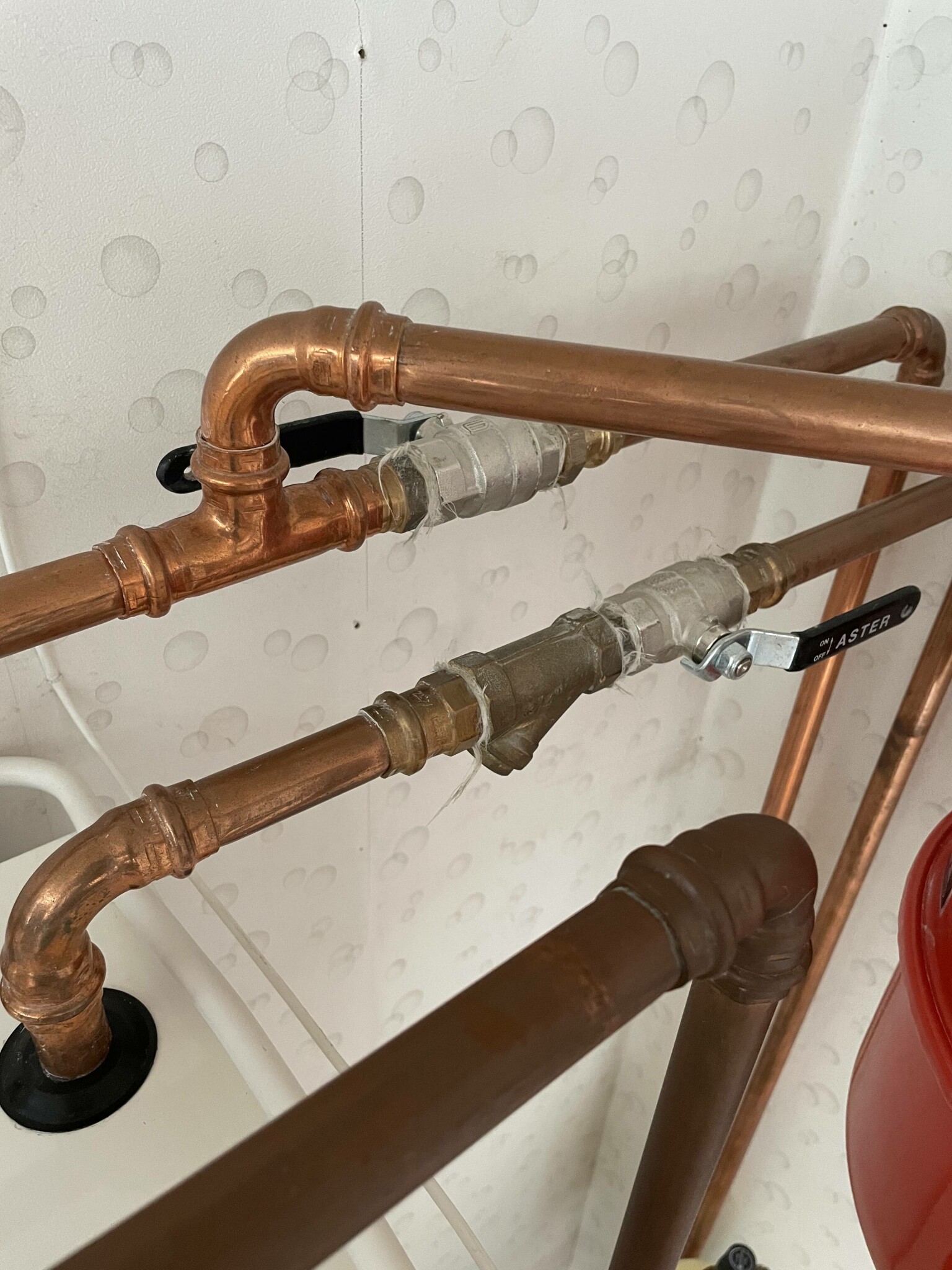

Dom två rören är till vattnet ut till elementen. På det ena sitter ju filtret och en kran stäng den och det bör även sitta en kran på det andra röret stäng den med. Men först så måste du stänga av pumpen med brytare på framsidan.

ok tack ska testa det
Kommer det rinna ut en massa vatten eller?

Det är dom två svart handtagen som syns?

Lossar man sen den stora muttern på filtret?

Ja den stora som pekar snett nedåt. Lite vatten kan det komma men bör absolut inte vara några större mängder. Tveksamt om det är täppt dock men lätt att kolla ju. Kan ju som sagt vara massa andra fel oxå

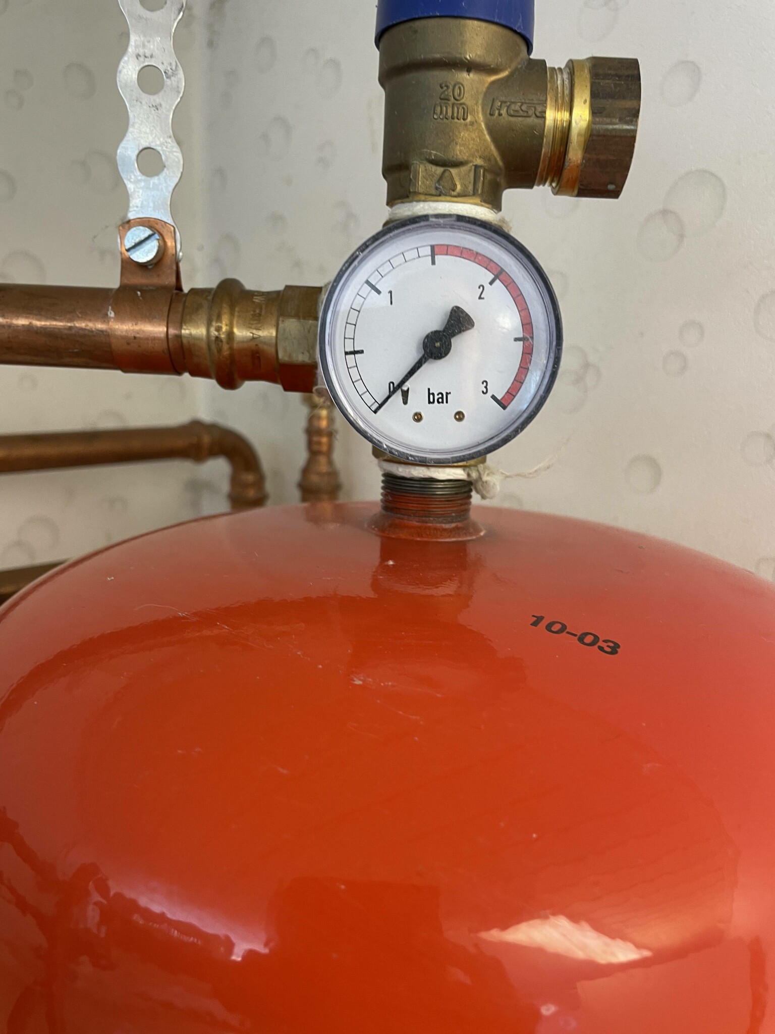

Det kommer att spruta vatten, exspansionskärlet ligger på VP och filtret. stängs ventiler finns trycket kvar från exspansionskärlet. Så att stänga är bra. men trycket på manometern måste ner till noll. Det görs genom att tappa ur vatten. Det kan göras med säkerhetsventilen som har en röd hatt och med text på 1,5 bar. Sexkanten som sitter där kan vara hård i bland. När filtret är kontrollerat så sätts muttern tillbaka . ( Det är inte mycket luft i röret och det åker ut och hamnar i ett element. ) Trycket ska återställas med att man fyller på med den runda svarta, markerad med ett kryss( kan stå påfyllning på ratten ) . Öppna bara lite och håll koll på manometern, när den visar 0,8 bar stänger du och öppnar ventilerna samt startar VP. Då kan den låta lite i rören men bara avvakta det slutar.

ok ursäkta min dumhet men:
Är det röda kärlet expansionskärlet?
Är manometern mätaren som sitter uppe på den. är ju nästan på 0… redan nu? ( den har varit låg senaste tiden, men när pumpen slagit igång har den gått upp till typ 0,7, 0,8…

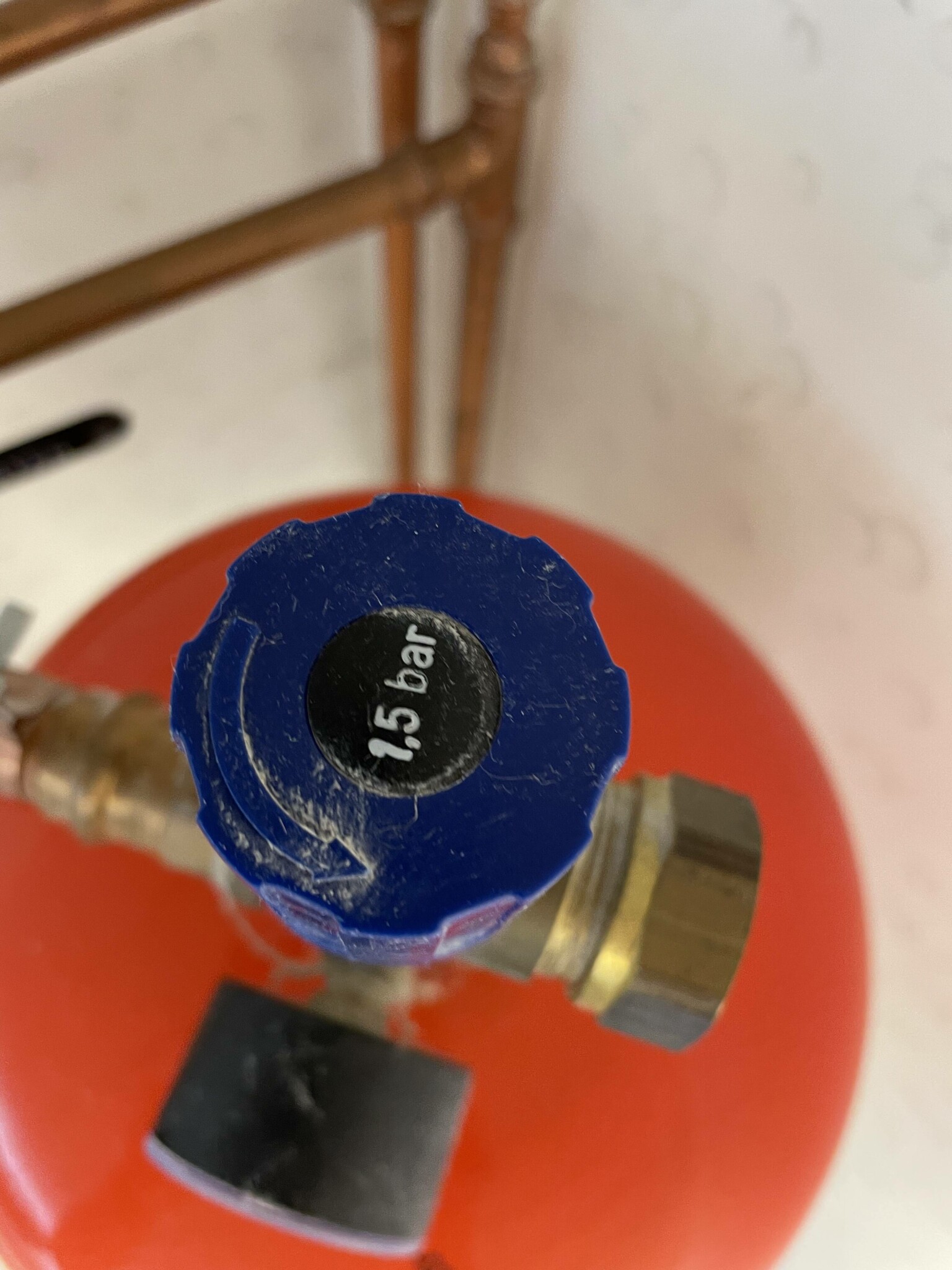

Vad är det för blå ”plupp” som sitter under den, kan man tömma ut vatten där?

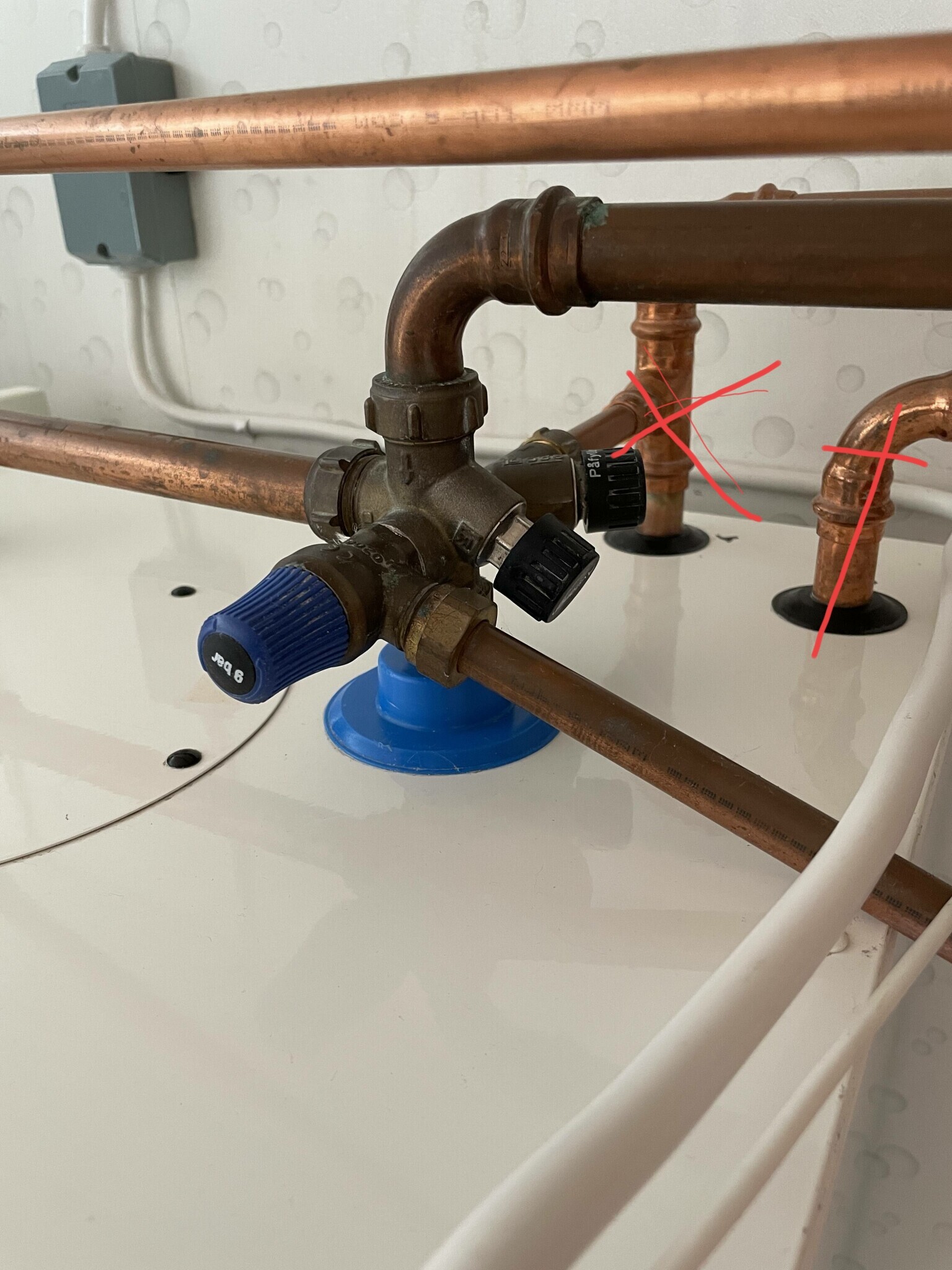

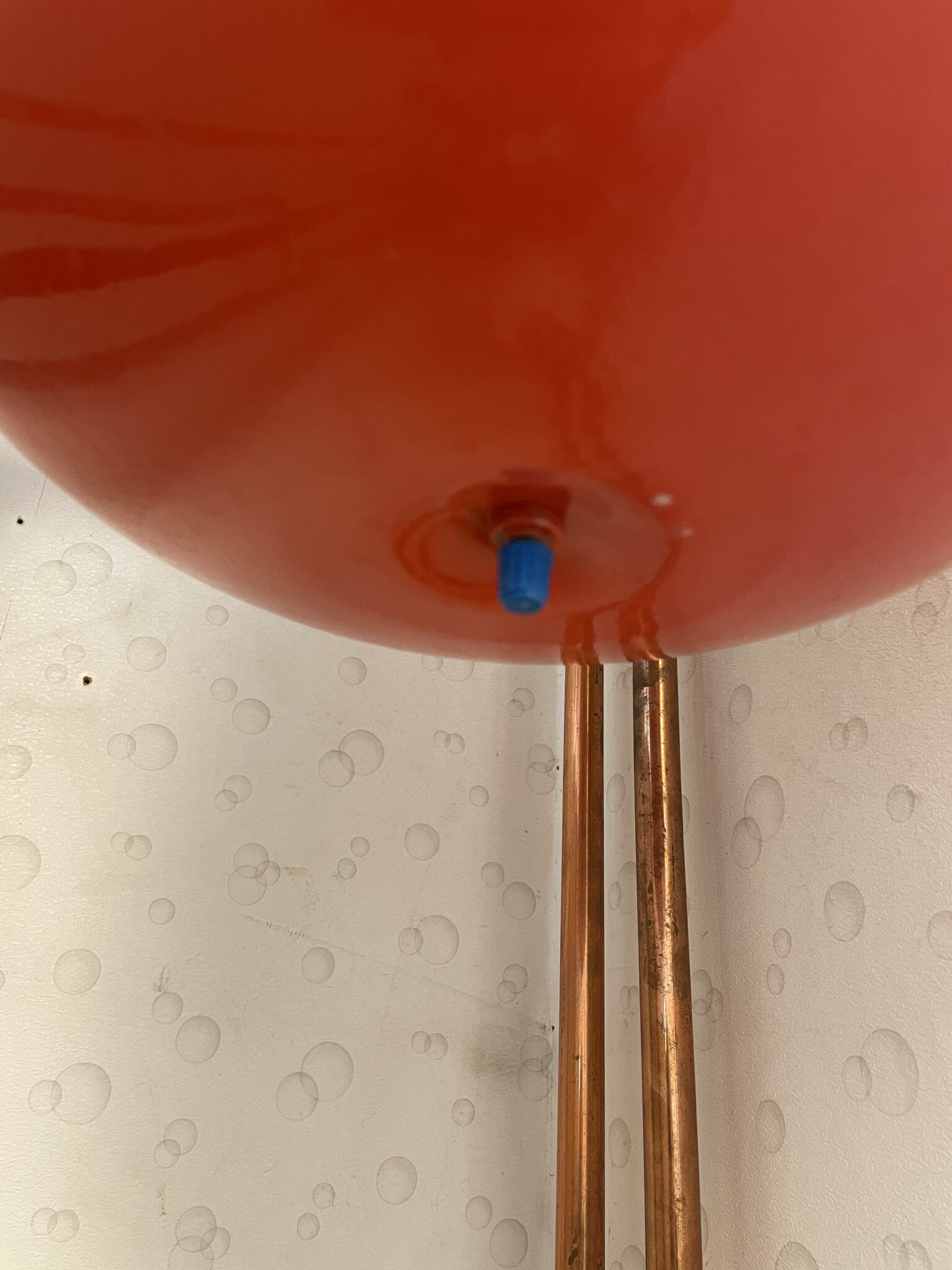

Det är ju noll tryck i systemet nu, så då ska du klara dig. Det är en blå säkerhetsventil 1,5 brukar vara röda, men strunt i det nu. Du stänger dom 2 ventilerna som syns vid filtret . Vrider på den blå ratten med 1,5 på. Då kommer det kanske komma vatten från den, en skvätt kanske. sen öppnar du filtret och kollar det. rensar sätter tillbaka pluggen. Har du en pump som du kan pumpa bilhjul med. Under den blå hatten under kärlet ( det röda ) så är det en bilventil. det ska vara ett lufttryck i kärlet på ca 0,5 bar ( kärlet ska vara tomt på vatten då ) Efter det så fyller du på med den svarta vredet som sitter lite bakom den säkerhetsventil som det står 9 bar på ( är för varmvatten ) håll koll på manometern, när den visar 0,8 bar stänger du och öppnar ventilerna, startar pumpen-
PS eftersom det inte finns tryck, så är det dåligt med vatten i systemet. därav löser VP på HP , högtryck, men när du ändå är i farten så är det bra att kolla upp det så kallade förtrycket i kärlet nu.

Nu har jag gjort allt det där utom att pumpa in med en cykelpump, det gick inte.
Trycket var uppe på 0,8 innan jag startade om den, då sjönk det till ca 0,3-0,4, så jag vred på
påfyllningsratten igen upp till 0,8. fortfarande samma larm
