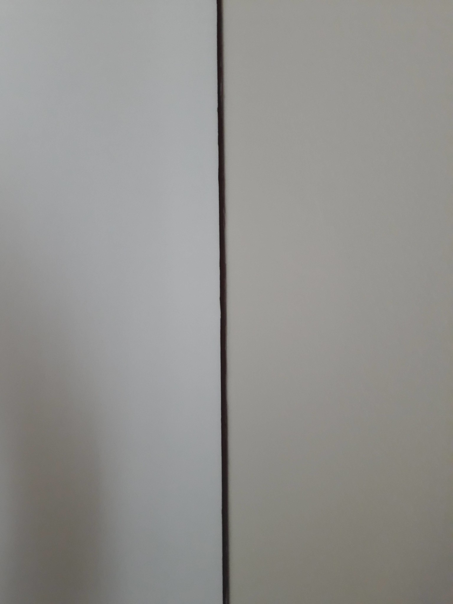

Hur gör man med denna hörna? Det är en springa från tak till golv mellan två spånskiveväggar. Springan är upp till 1 cm bred.
Springa mellan två vitmålade spånskiveväggar från tak till golv.
Hej. Ser inte ut som en hörna på bilden...... Mjukfog är lämpligast till hörnor. Man kan limma remsa men risken är att vid väggrörelser så skrynklar remsan sig. Lättare att foga på nytt om fogen spricker. Rekomenderar ESSVE.s flex 25 till att foga med. En bred springa får man foga ett par gånger för att fylla. Mvh

Jo det är en hörna, problemet är bara det att djupet är ca 10 cm. :thinking:
