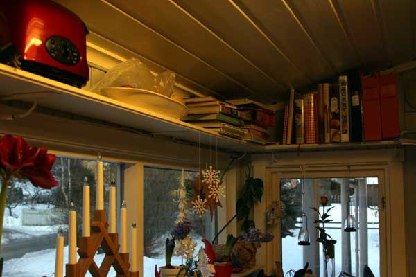

Jag tillverkade ett par fräsmallar och skarvade på samma sätt som man skarvar bänkskivor och använde också fräsen för att kexa in ett par stödskivor. Jag limmade dock aldrig, eftersom jag misstänkte att träet behövde lite utrymme för att svälla, något som också syns på bilden här nedanför. Köket är ett rum som varierar i temperatur...

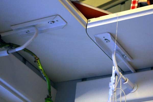

Nån kloss har jag inte behövt, hyllorna hålls uppe av fästanordningarna som normalt används för att hålla uppe fönsterbrädor. Köpt på biltema. Tror de bifogade bilderna förklarar bättre än jag gör. Beklagar allt julpyntet som grötar till bilden.
