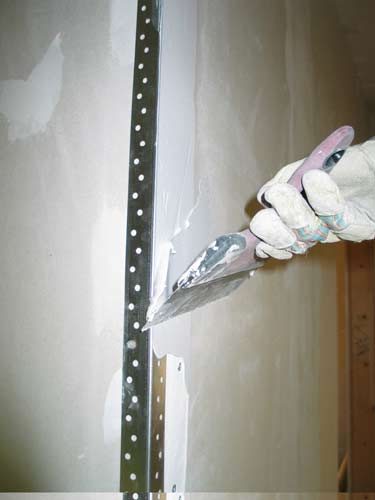

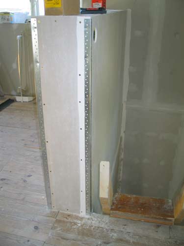

Vi körde med Plåtprofilen på alla ytterhörn som kan tänkas få sej en smäll. När vi bar badkaret uppför trappan var jag glad över stålhörnen. Inte ett märke i väggen när vi drämde karet i hörnet. (ej heller i badkaret för den delen, fast det var förvisso undersidan så det hade inte varit någon större katastrof ifall den skrapats lite).
Vi spikade fast profilerna med lång pappspik. Jag har hört i efterhand att proffsen spacklar fast dem tror jag... Ska man spika, så ska man peppra profilerna med spik. Risken är att plåten lyfter sej precis brevid spiken. Vi fick komplettera med rätt mycket spik efter att dessa bilder togs:
