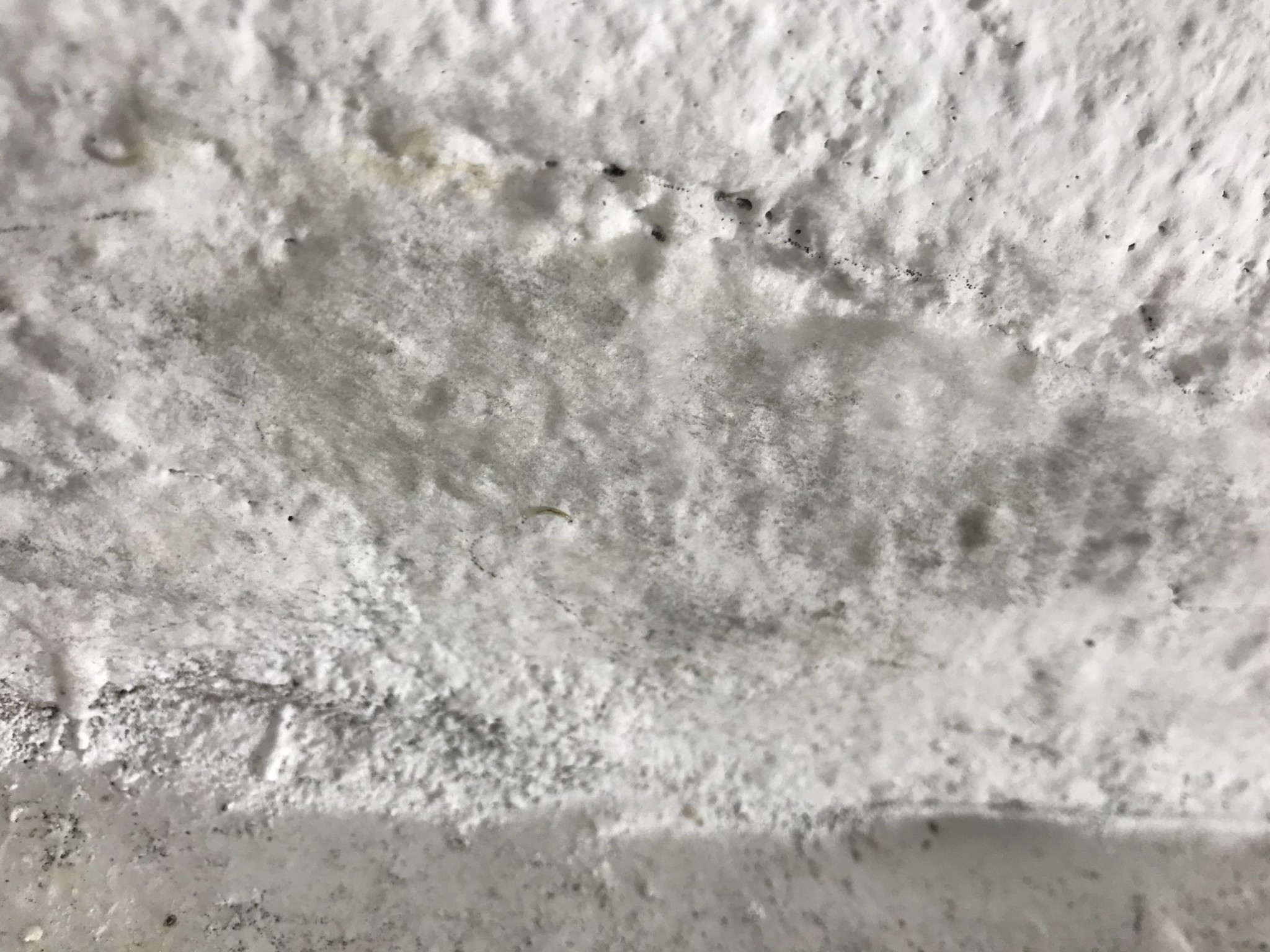

Jag har nyss renoverat min källare, putsat om med kalkputs på ytterväggarna och rivit ner till rena tegelväggar på innerväggarna. Sedan målade jag med silikatfärg från Hornbach.
Nu en månad senare är det mögelpåväxt på framförallt tegelväggarna. Jag vet att jag har tillskjutande markfukt, och det var därför jag valde denna lösningen. Silikatfärgen skall väl inte ens kunna mögla?
Vad gör jag nu?

Fast hur var det innan då?

Ok, då är det väl nåt i färgen möglet gillar då. Innan du målade fanns det väl kanske inget de kunde livnära sig på och nu har du tillfört nåt och fukthalten medger antagligen påväxt.
Det ser ut att växa där jag vet att jag har fukt från utsidan. Så det spelar nog mindre roll vilken luftfuktighet jag har i själva källaren.S Stefan1972 skrev:
Huset är från 1936 och det är en rätt fuktbelastad källare som jag inte kommer inreda öht. Tanken var bara att få det lite snyggare än det svarta hål det var tidigare.
I teorin skall silikatfärg inte innehålla något organiskt material som kan fungera som mögelföda, dessutom med högt pH värde som dämpar påväxt. Jag får nog försöka få bort färgen på de ställena och måla om med ren kalkfärg?.

Om du har mycket fuktbelastning så kanske det är salt/mineralutfällningar du ser och inte mögel? Bilder hade underlättat.
· Västra Götaland
· 3 684 inlägg
Är det luddigt är det mögel. Kritar det av i pulver är det salt/mineral från fukt/vägg. Tror detta har väldigt lite med Hornbach att göra.
Där är ganska så mycket plast i silikatfärgen i från Hornbach. Gick det att sälja upp till sadolin silikatfärg som senare ersattes av Nordsjön silikatfärg så gjorde man det.
