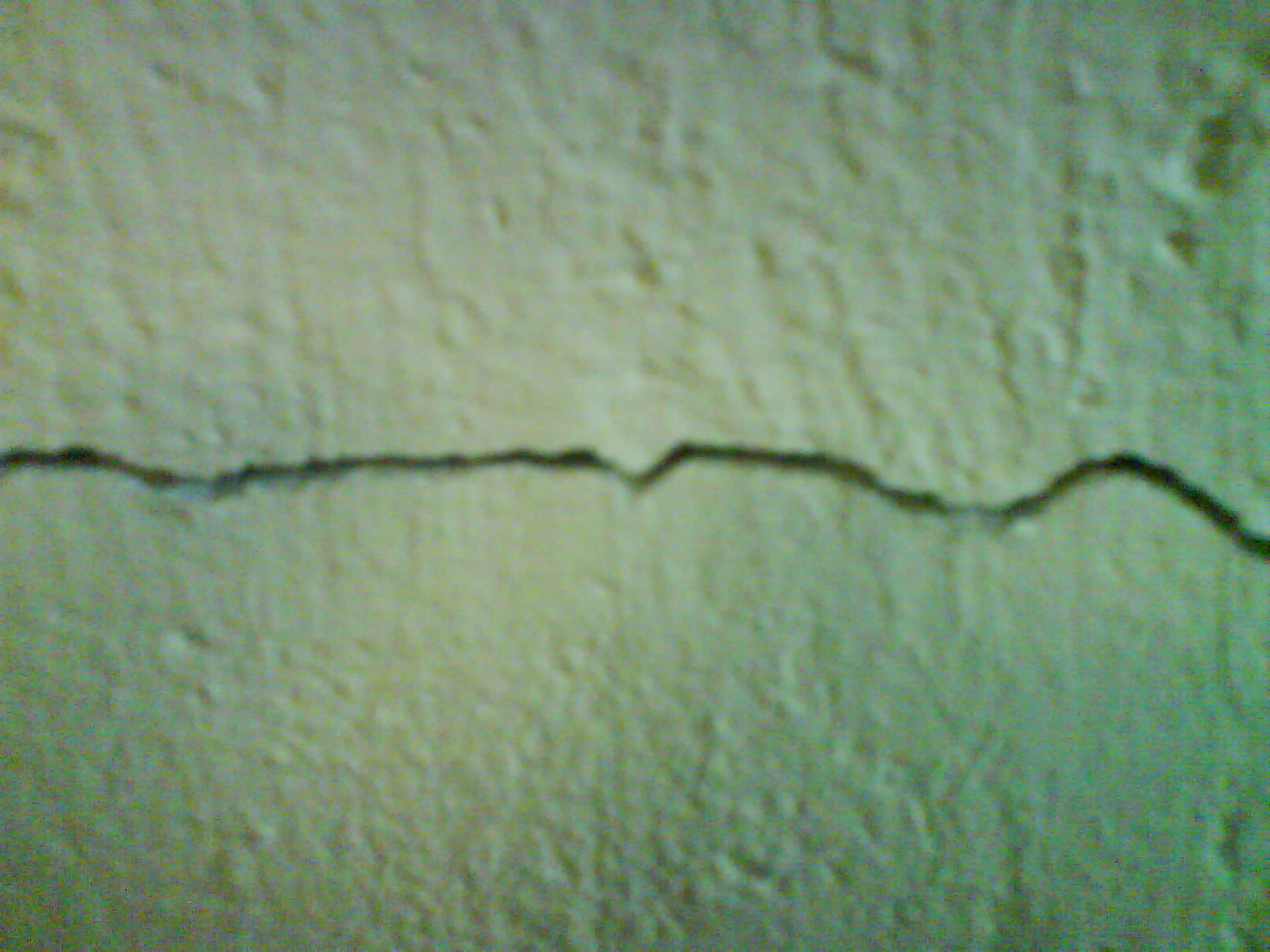

Längs källarväggens insida på ena sidan av huset går ett antal horisontella sprickor som konstigt nog varierar i tjocklek beroende på årstiden. På sommaren är sprickorna helt borta, och under vinterhalvåret blir de upp till flera milimeter breda.
Jag, som är lekman på området, tolkar detta som att grunden påverkas av runtliggande marks expansion/sammandragning beroende på temperaturen ute.
Frågan är vad jag ska göra för att få bort dessa sprickor. Dels för att det inte ska bli värre och orsaka problem med att huset sätter sig, och dels för att det ska bli en schysst miljö i källarrummen. Vill ju inte putsa och måla för att sedan se det hela spricka upp igen.

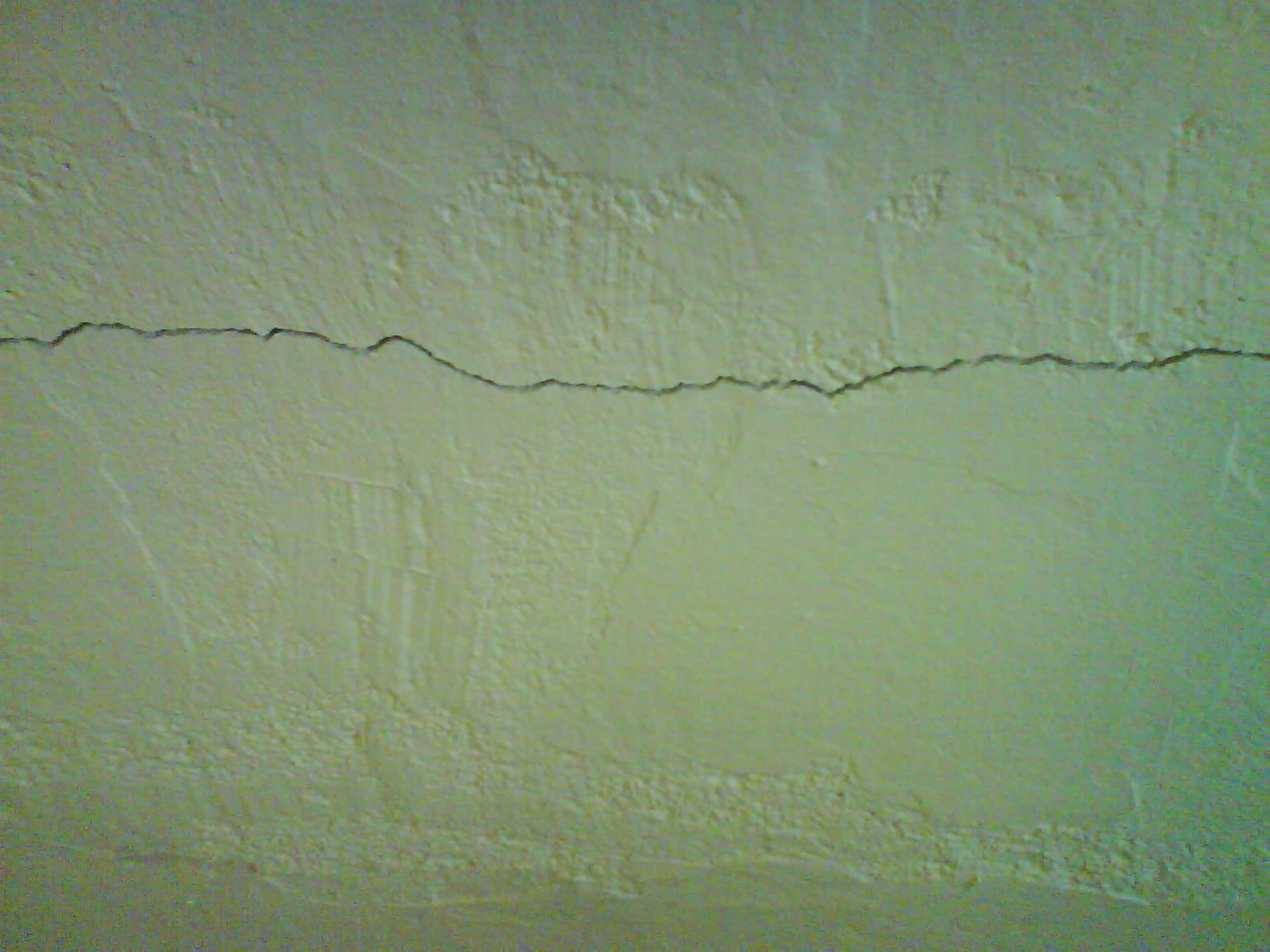

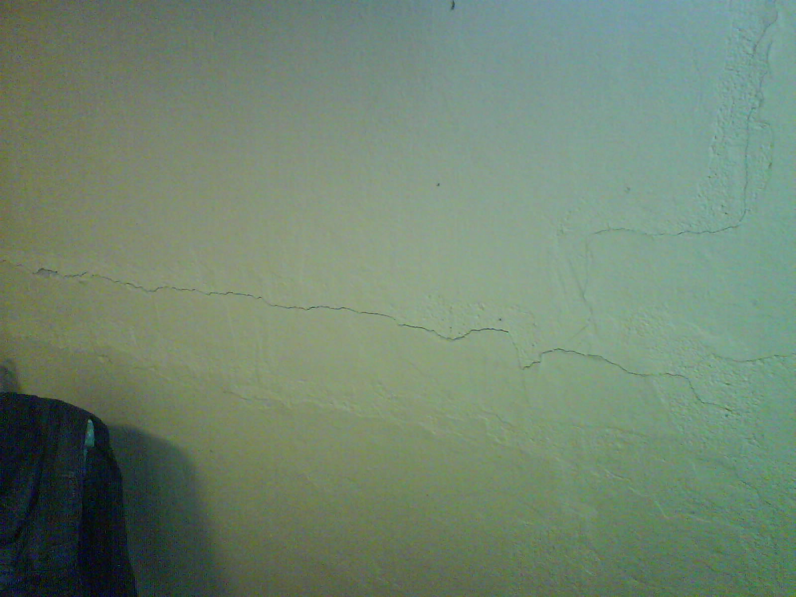

Är det verkligen ingen som har ett endaste litet tips? Bifogar bilder på sprickorna, både inzoomat och på lite håll.
Inzoomat....
Inzoomat....
....och på lite håll.....

Kan det vara en träplanka som är inputsad i väggen? Fuktig sommar - utvidgas träet, torr vintertid krymper den. Vilt gissningjacoblager skrev:
Prova och borra mellan sprickorna och se om det kommer sågspån :-/.
Du ska vara säker att det inte finns vattenrör eller annat viktigt innan du sätter en borr i väggen!

Min tanke vad det gäller dina sprickor är att det är marktrycket utanför som är orsak. Ofta är det ju torrare i marken på sommaren vilket borde kunna ge lägre tryck mot huset. Möjligt är ju att de fyllde på för hårdhänt när de återfyllde efter dräneringen.
En tanke är att ta en lämplig järnbalk (u eller L) och fästa i väggen, lodrätt, med ordentliga bultar in i väggen (som väl troligen består av betonghålsten)
En liten brasklapp dock, ni har inte bott i huset så länge, hur vet ni att de försvinner _varje_ sommar? Det kanske är en pågående skada?

Den varianten som jag beskriver med balk är inga konstigheter alls, om du inte hade tänkt ta ut en hantverkare i vilket fall, så klarar du av det själv. Du behöver en lämplig balk, förslagsvis inte större än att du kan dölja den i den vägg du tänkt sätta upp. Fråga på valfri bygghandel om vad du ska använda för fästelement när du ska fästa ordentligt i betonghålsten. Jag skulle gissa att det handlar om att borra hål och fylla i någon sorts fästmassa som härdar för att sedan trycka i gängade stänger i det.
Jag skulle nog vilja gräva lite utanför om jag var i din situation, om inte annat för att minska trycket mot väggen. Hade du utanpåliggande isolering på väggen? Om inte kanske det är ett bra läge att göra det först. Vi gjorde det och jag inser att skivorna säkert både sprider trycket på väggen och tar upp en viss del av det genom deformation.

Hmmmm. Inte helt otippat var väggen inte vinkelrät utan buktar lite. Rent estetiskt är det inget man tänker på, men hur gör jag med balken? För jag antar att den måste kunna ligga dikt an mot väggen hela vägen?
Kanske måste fräsa in den ändå?

Jag skulle vänta till sommaren. Du har ingen möjlighet att "trycka ut" väggen nu. För att kompensera för att väggen inte är rak skulle jag ta någon form av mellanlägg och fylla upp med, t.ex. tjärpapp eller liknande. Inte "fräsa in" balken (hur skulle det för övrigt gå till?).
Jag blev inte riktigt klar på hur det ser ut utanpå din källarvägg. Du har ju orsaken till trycket på väggen där. Har du utvändig isolering av väggen eller är den endast platon-dränerad? Jag skulle nog vilja undersöka utsidan innan jag gör några åtgärder på insidan om jag var i dina kläder.

Har knackat bort lite puts kring sprickan nu och konstaterat att det är murat med block av betonghålsten. Ingenting annat. Med tanke på att väggen också är lite skev lutar jag nog åt "marktrycksteorin".
