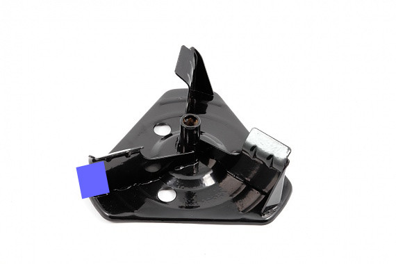

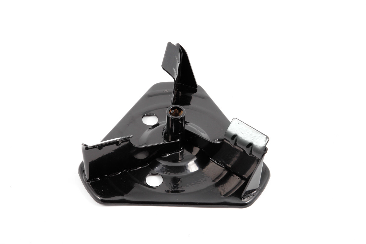

Min impeller ser ut så här så jag ser inte hur jag ska kunna få på något gummi...
Svart snöslungans impeller utan gummi på vit bakgrund.
Så här kan du sätta gummit.
Metallfäste med en svart gummipackning, avsedd för fastsättning på en yta.
