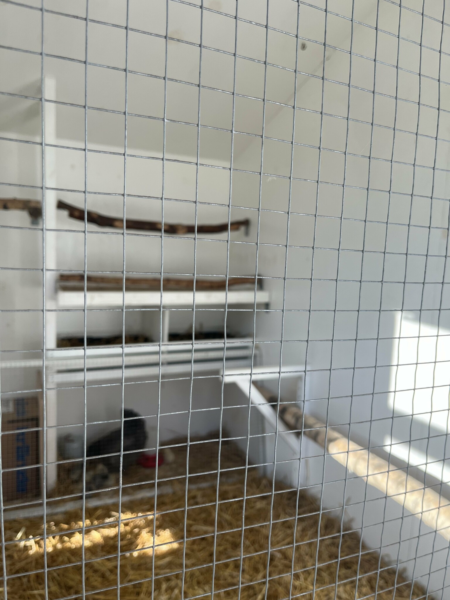

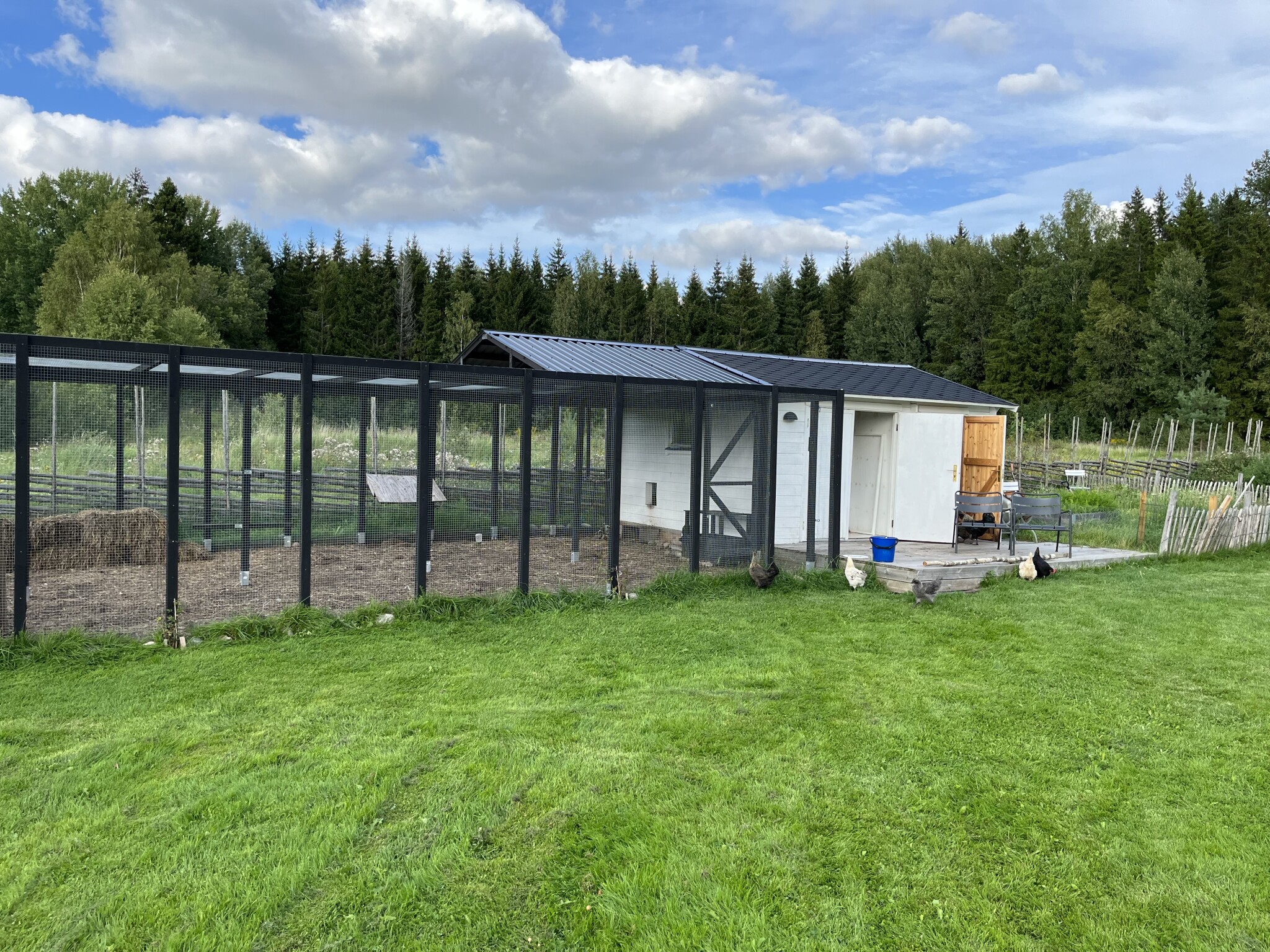

Letar ritning på hönshus med ljus å lykta. Vill inte ha ett färdigbyggt, är för små. Och frakta en gammal lekstuga eller förråd för ombyggnad till tomten är ett svårt projekt. Så vi tänker bygga med lösvirke. Känns lättast och billigast. Men vi hittar inga ritningar någonstans och ingen som passar. Vill ha mellan 7-10 kvm , luckor, reden utanpå och hyfsat lättstädat! Var kan vi hitta det? Vi kommer inte klara att rita upp det själva. Dessutom vill vi använda lite isolering och reglar som vi redan har, och annat återbrukat
Hjälp oss 💖
Kul med denna frågan på Byggahus!
Finns en facebook-grupp som heter Mitt Hönshus. Där kan du hitta en del nyttig inspiration.

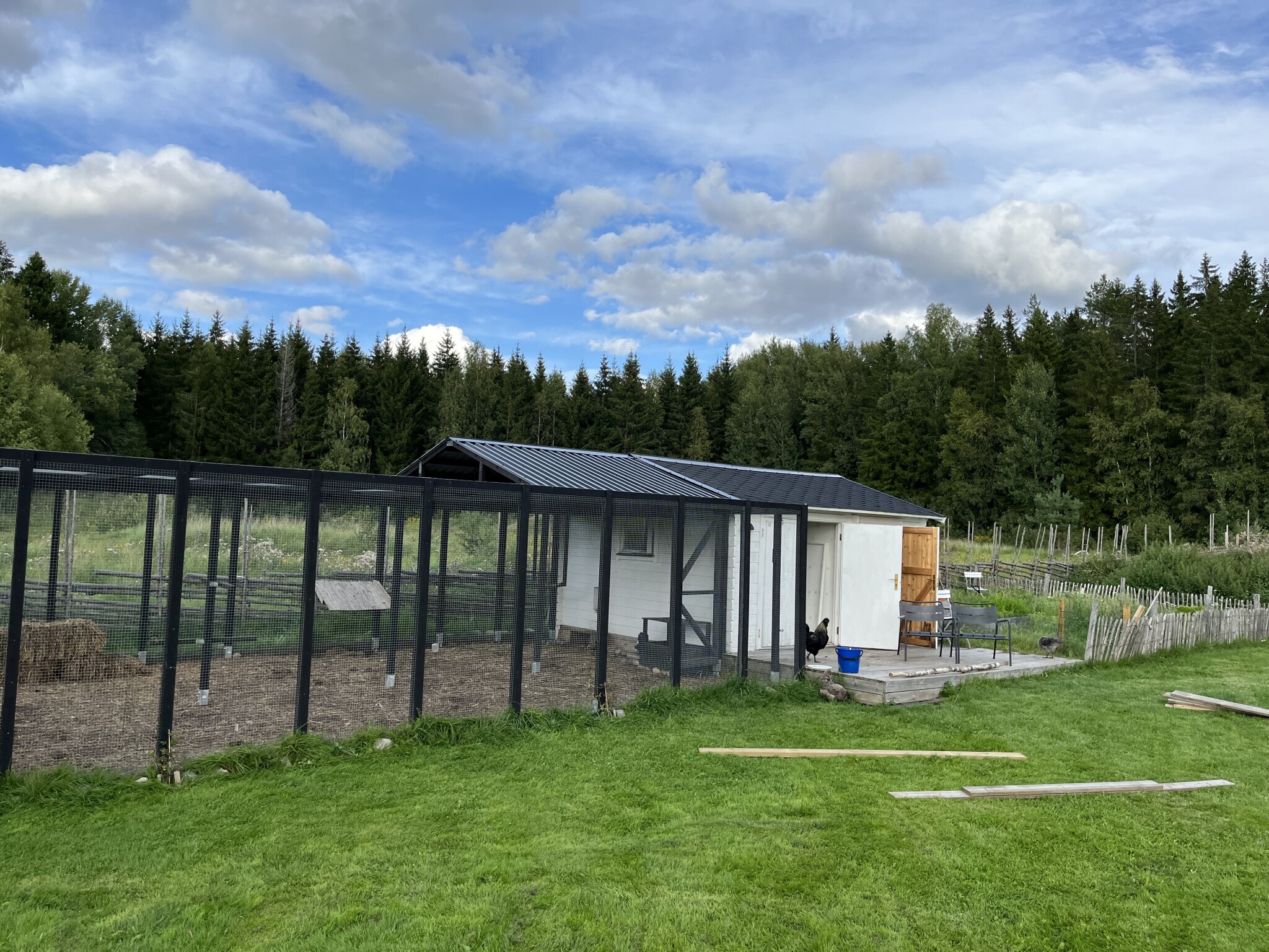

Jag har byggt två hönsgårdar. Det första på en liten villatomt så det fick bli vad som fanns plats för med lösvirke.
Vi flyttade till större för två år sedan och där fanns det en 15 kvm Frigga som vi tog 10 kvm av och inredde till vårt gäng.
Mina råd:
-Bygg större än vad ni först tänker er.
Isolera. (Vi bor ca 2 mil N/Ö om STHLM och har valt att isolera med 70 mm glasull)
-Dra in el. (Och vatten/avlopp ifall det inte är svårlöst) Tänk på att el i hönshus behöver hög IP klass då det dammar något i hästväg.

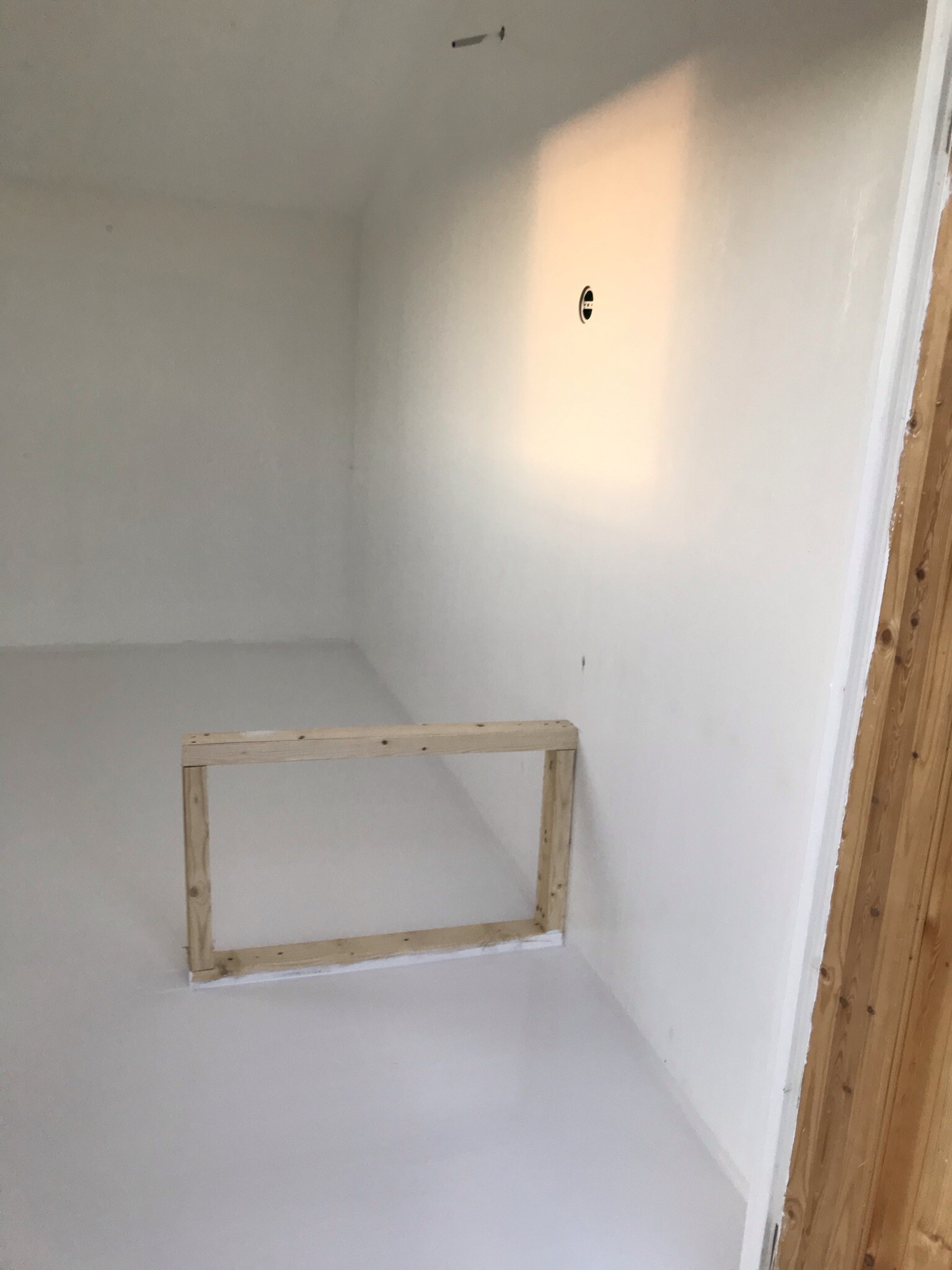

-Ventilation kan ev behövas mot fukt. Ett lågt ”insug” och ett högt ”utblås” Höns mår bättre om de inte sitter och sover i drag så här får man tänka till tidigt i byggprocessen hur/var det placeras.
-Måla allt invändigt med hög glans. Lättare att tvätta då och hönsen smutsar ner rejält.

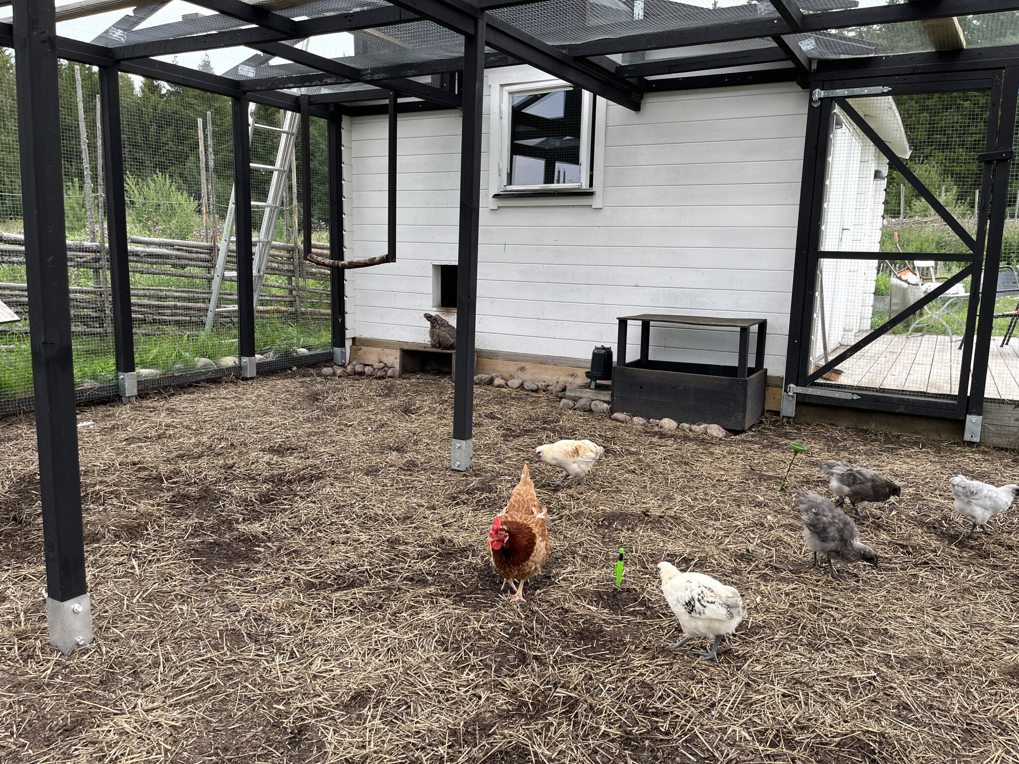

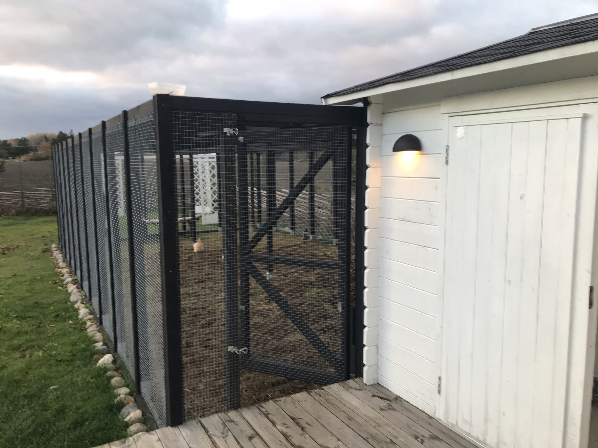

-Rovdjurssäkra så bra ni bara kan. Ex: Ska ni ha utegård är det bättre att använda putsnät än hönsnät. (Håller bättre mot rävtänder) Säkra marken utanför mot ”grävning från rovdjur” Säkra gården med skydd uppåt. (Rovfåglar)
Gör så gott ni bara kan så att det inte är springor och glipor. (Mårddjur och råttor)
Höns är roliga och härliga djur så jag ångrar redan att vi inte rev friggan och byggde större och bättre när vi flyttade ut i bushen. 😂
Bästa lyckönskningar från mitt håll! Jag tror inte att ni ångrar er. (Vi är inne på ”nästa spår” nu och håller på att fixa bikupor…)
//D

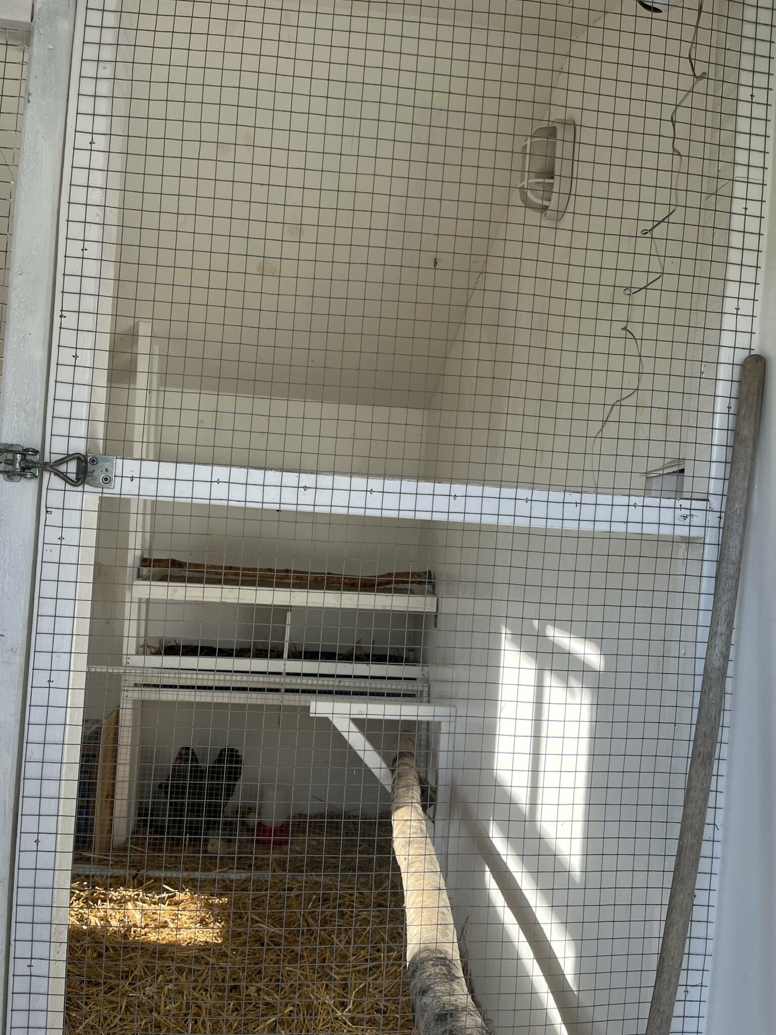

Men i Skåne är mitt tips att ni isolerar minimalt eller inte alls. Hönsen mår sämre av varmt och fuktigt inne på vintern, än vad de gör av kallt och torrt. Lite ventilation är bra, men inte så att det drar på hönsen när de sover på sina pinnar.
Kan bara hålla med drag är sämre än kyla Är nog beredd att påstå efter våra tre olika hönshus att det platsbyggda isolerade har varit mer bekymmer med än dom två husvagnar vi haft höns i . Vet inte om det är slumpen/tur/otur men det platsbyggda välisolerade är det enda vi fått röda hönskvalster i trots samma förutsättningar -sanerat med sebasil och sanerat/ommålat stått tomt i ett år så vart det samma visa så nu har vi ett uppehåll med hönsen igen

Höns är verkligen jätteskoj, 3 år sedan jag byggde mitt hönshusi ett villakvarter.
Skickar länk med en jäkla drös med bilder.
[länk]

Alltså wow vad fint!! Kom hit å bygg mitt med. Kan lova att mitt inte kommer bli i närheten av det där

Tack så mycket, ditt blir säkert jättefint med. Men isolering tror jag nog är rätt bra, det både håller värsta värmen borta på sommaren och hjälper till med värmen på vintern.inga kvalster hos mina ännu iallafall, men jag har bara 6 stycken så rätt lätt att hålla städat hos dom

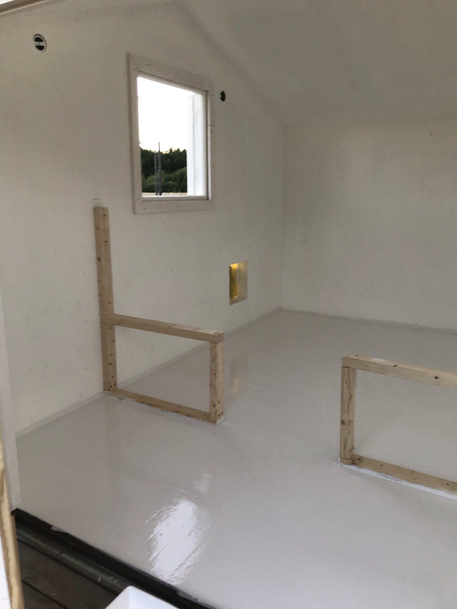

Hejhej, kul med hönshus! Höns är verkligen otroligt charmiga djur! Vi byggde ett hönshus förra sommaren på 8kvm och mitt bästa tips är: bygg större än vad du tror. Jag hade gärna haft några kvm till. Vi har mellan 10-20 höns i vårat (13 just nu)
Vi byggde hönshuset med en del återbrukat material men virke är dyrt nuförtiden. Om du ska bygga något snyggt och isolerat så blir det dyrare än vad ni förmodligen tror (för det blev det för oss).
Vi bor i Piteå i Norrbotten och har 100mm cellplast i tak och botten (plintgrund). I väggarna har vi 70mm glasull. Det har fungerat bra i stort sett hela vintern men när temperaturen kröp ner mot -40 så klarade vi inte av att hålla plusgrader med frostvakt och värmelampa (350w). Så lite mer isolering hade nog inte skadat. Det blir även jättefuktigt i ett hönshus så sätt minst 2 ventilationshål så att du får något litet korsdrag.
Bygg även gärna ett förrum, så att ni har någon plats att ha hönsfoder, strö, etc.

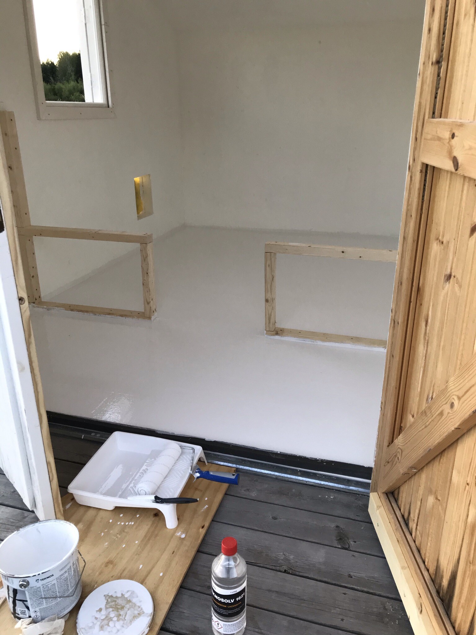

Väggarna invändigt klädde vi i OSB och målade med vita högglansfärgrester som vi fått av släkt och vänner. Vi byggde ett slätt golv av spånskiverester och på det satte vi en våtrumsmatta som vi fått köpa billigt som är lätt att torka av.
Mitt sista tips gäller egentligen inte hönshuset utan själva skötseln av hönsen. Skaffa stora vatten och matkärl (10-20l), annars måste ni konka vatten fram och tillbaka hela tiden.
Lycka till med hönshusbygget!

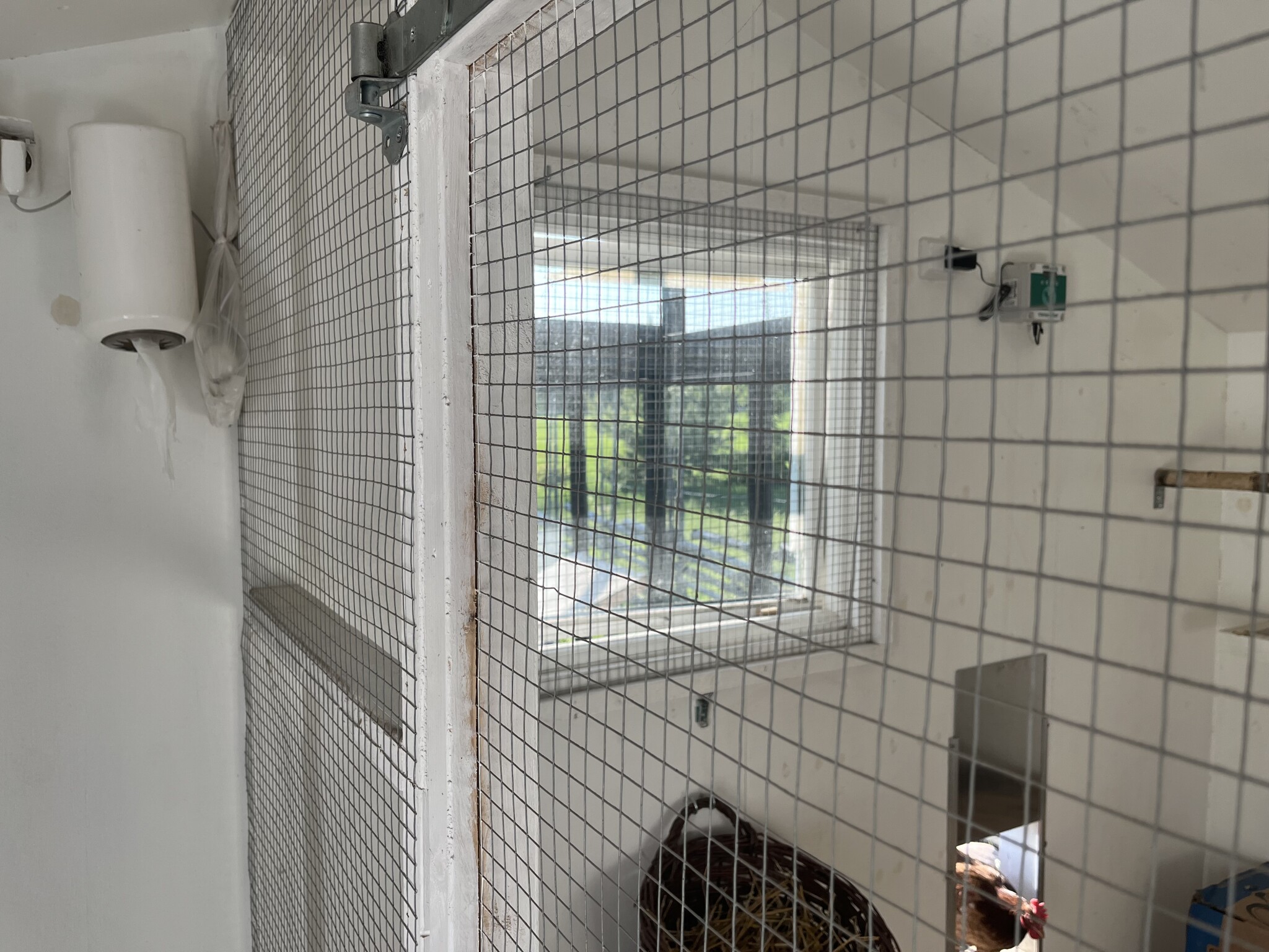

Det är i princip en regelstomme som är klädd invändig med oljehärdad masonit, isolerad med glasull och sedan panel på utsidan. Insidan har målade väggar och tak medans golvet är plastmatta.
Skulle jag gjort om den hade jag funderat på andra lösningar för luckorna där bak då den sväller när det regnar och blir svåra att öppna.
Fattar inte hur man kommer åt invändigt att måla o greja... :O Är det ett tvåglasfönster du satt in? Och varför sväller luckan, hur kunde du gjort annorlunda med luckorna? Precis nu ser jag att nån annan undrat samma sak :)
