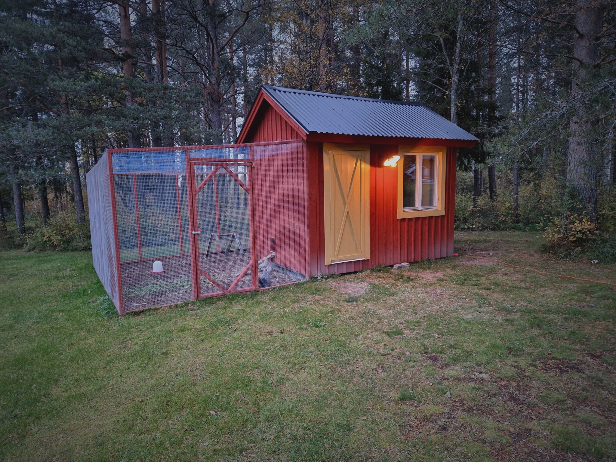

Vi har våra tre damer i ett mindre hus än så, men då har vi en utegård de alltid kan vara i, vilken de i princip alltid är i. (Från början var de sex, men två dog i Mareks och en var en tupp som blev aggressiv)
Hur stort är huset? Vi tänker ha en rätt stor hönsgård och på sommar och vår kan dom vara ute å sprätta med oss i trädgården hela dagarna

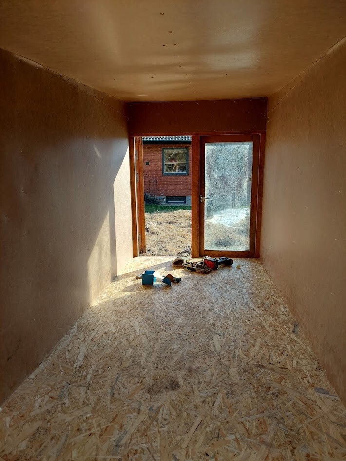

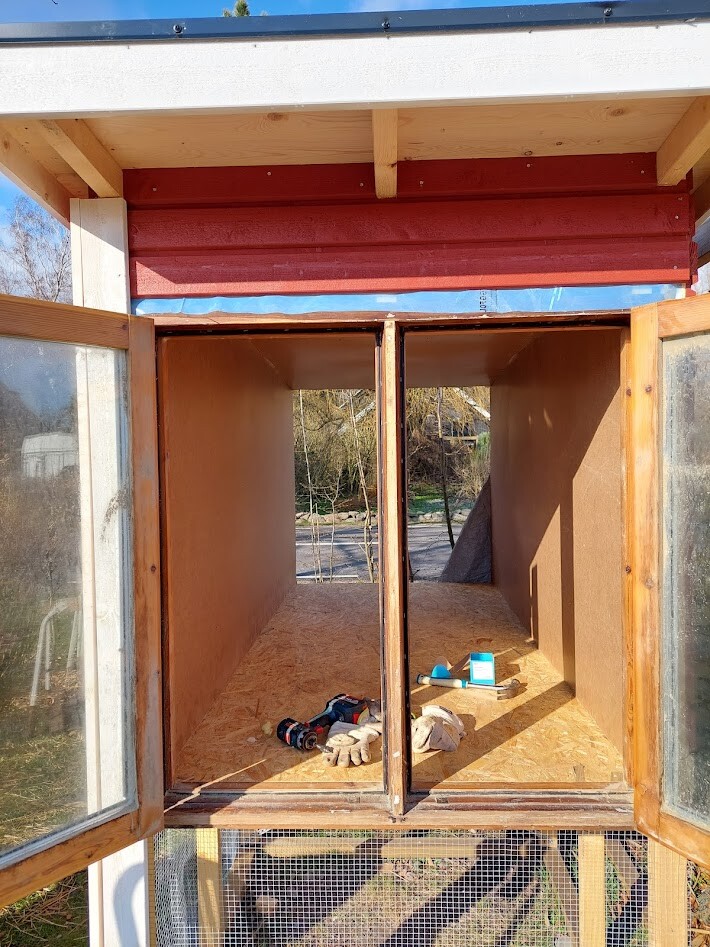

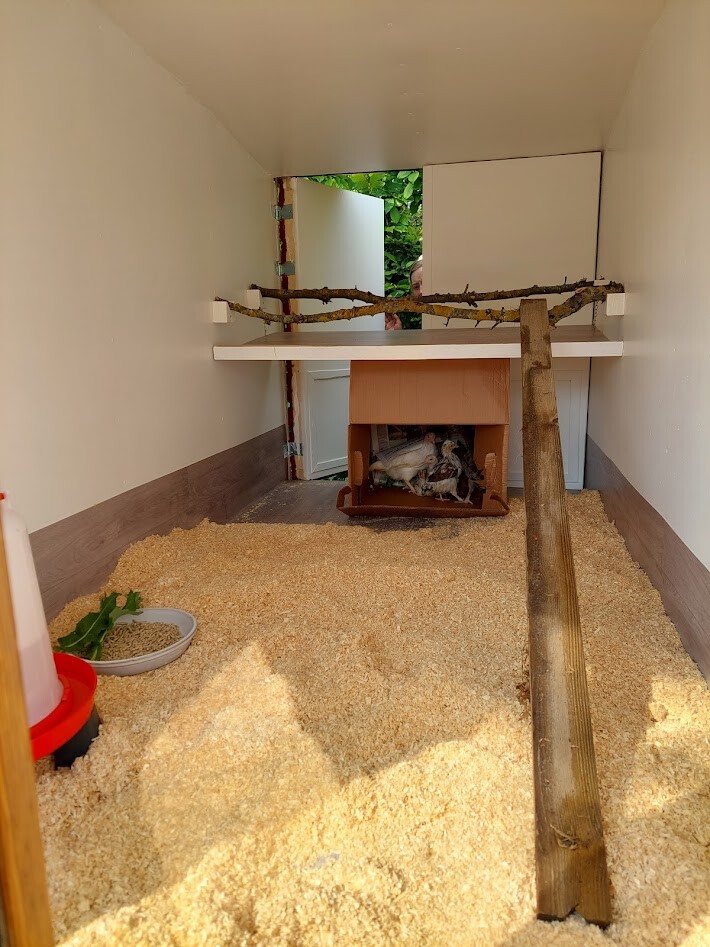

Visa gärna fler bilder om du har. Inuti osv. Hur byggde ni det? Från lösvirke?
Det är i princip en regelstomme som är klädd invändig med oljehärdad masonit, isolerad med glasull och sedan panel på utsidan. Insidan har målade väggar och tak medans golvet är plastmatta.
Skulle jag gjort om den hade jag funderat på andra lösningar för luckorna där bak då den sväller när det regnar och blir svåra att öppna.

Storlek var det också, jag tror det var 1.2m x 2.4m.
