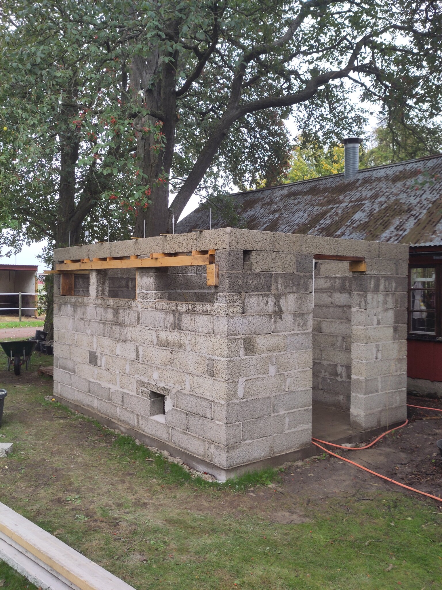

F fribygg skrev:
Jag skulle säga att du skapat en stenkista under hönshuset..
Och du menar att vattnet aldrig rinner bort från en stenkista?
Vattnet tar den lättaste vägen och därför är det nog lämpligt att du kompletterar med en dränering så vattnet inte samlas under hönshuset och sen sakta infiltrerar ner i marken under makadambädden
Frerider
Jag har svårt att tro att det skulle vara ett stort problem här, men skulle det vara det så får jag väl dränera då.
YuGi
Balk runt om armerad och gjuten.

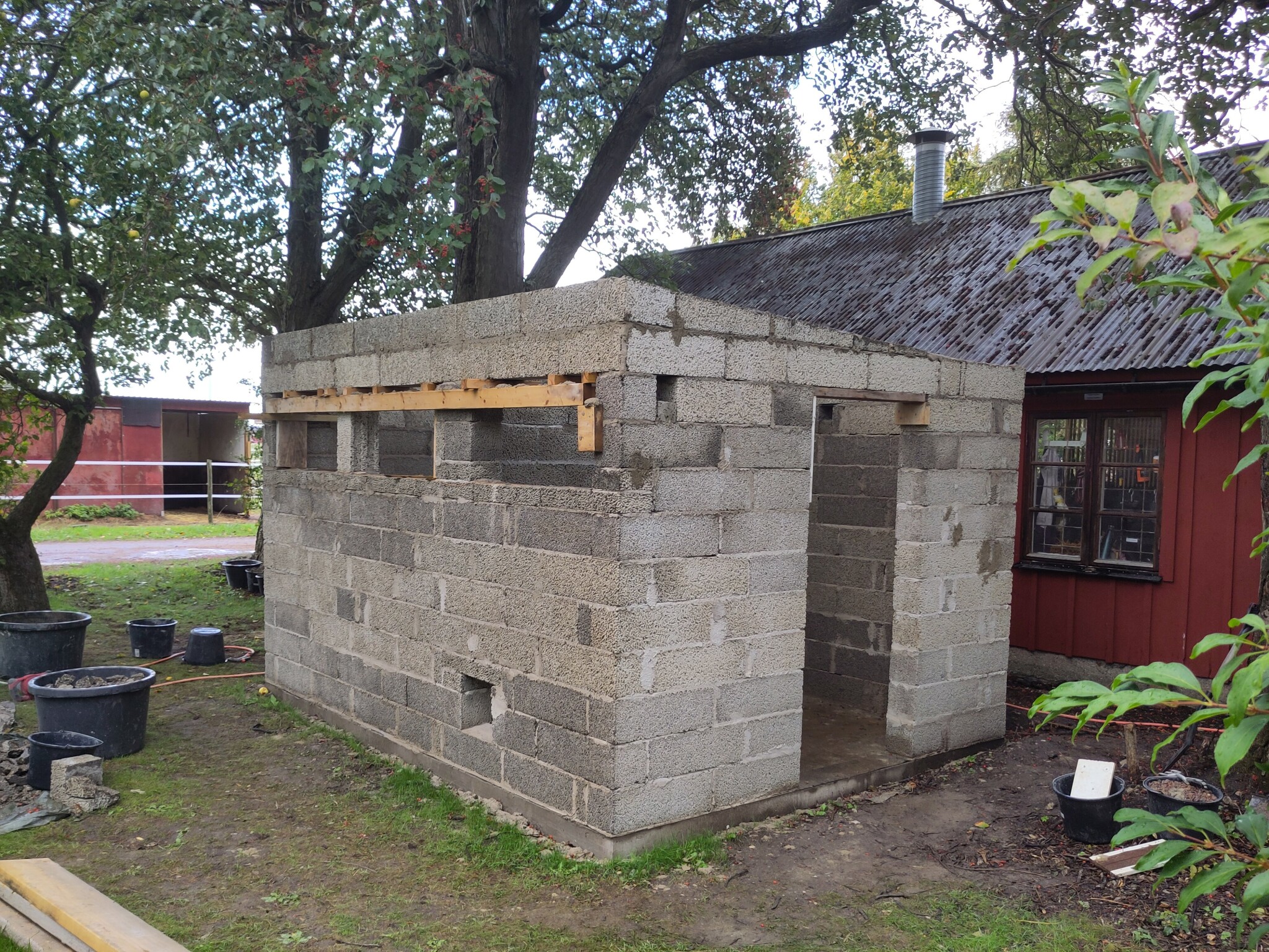

Byggnad med betongblock och förstärkt balk under konstruktion, omgiven av träd.
SC Aero och 3 till
Byggnad under konstruktion med väggar av betongblock bredvid ett rött träskjul, omgiven av träd och grönska.
Murat det sista, och börjat näta hörnen.
