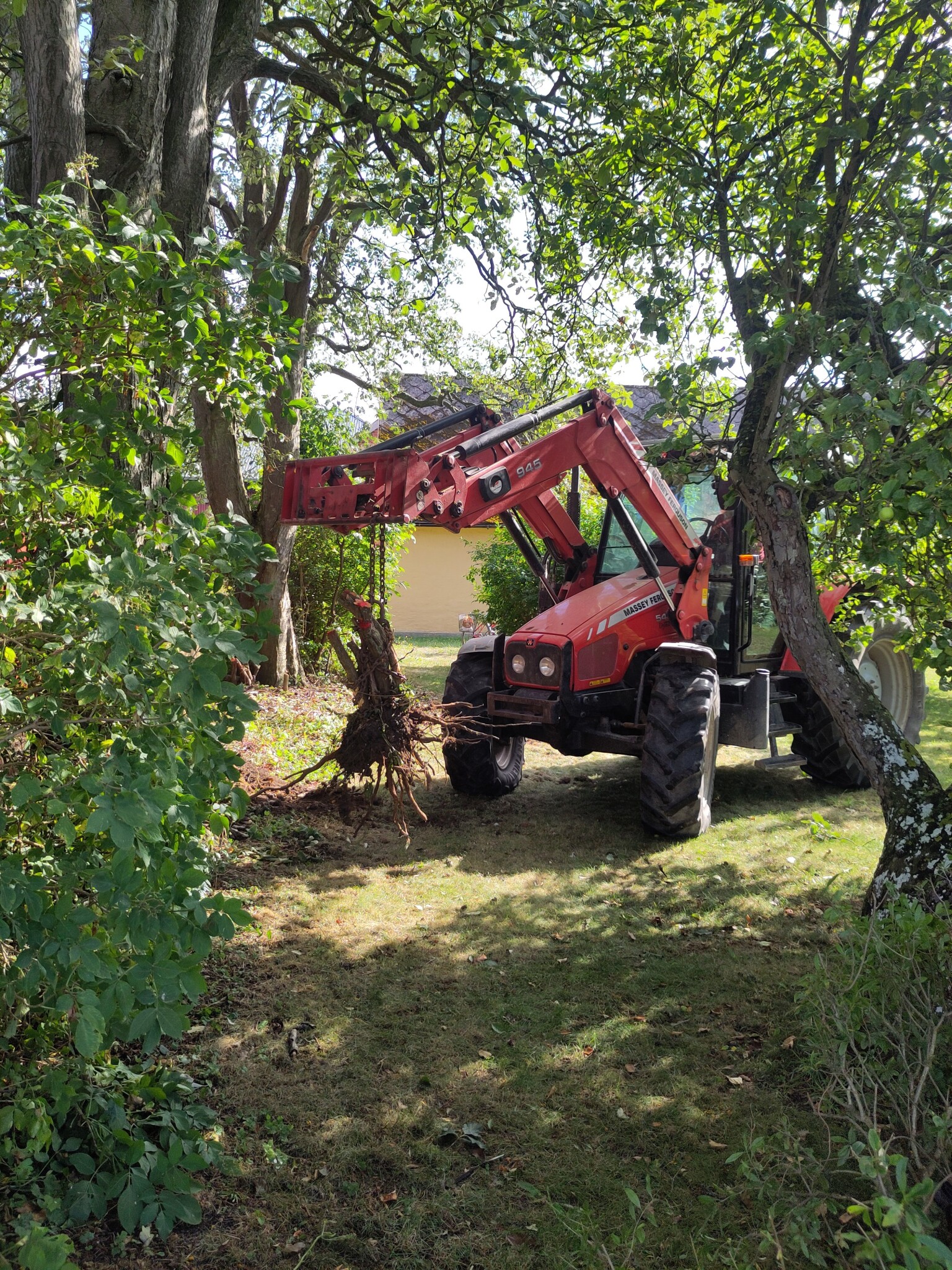

Först ber vi svärmor skoga lite, och sedan får vi hjälp av svärfar att få loss rötterna.
Traktor drar upp trädrötter i en trädbevuxen trädgård inför byggprojekt.

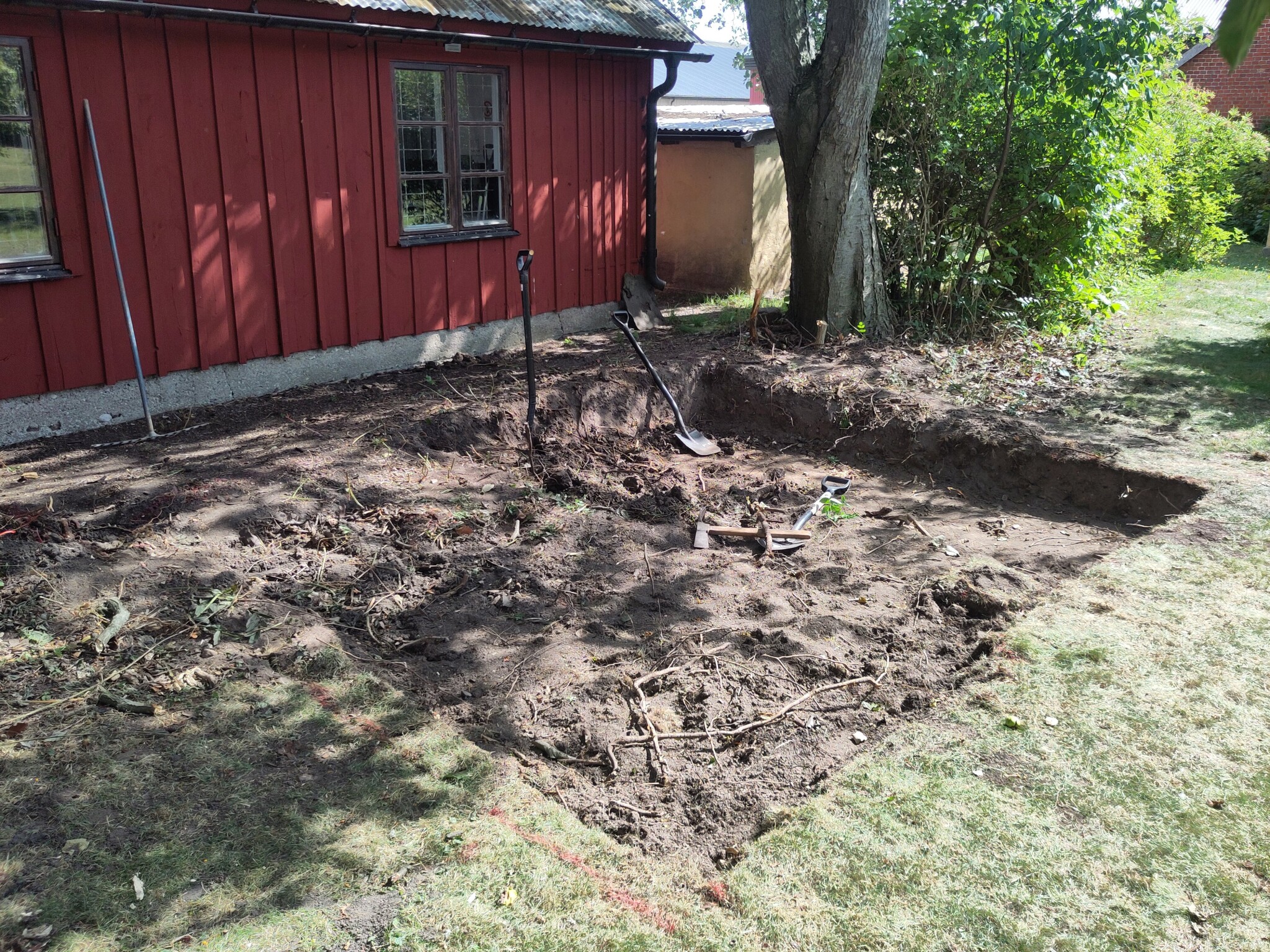

Grävning blev för hand, snart köper vi nog en grävmaskin...
Grävd grop på gård vid rött hus, förberedd för gjutning av platta, med spade och träd i bakgrunden. Blivande plats för nytt bygge.

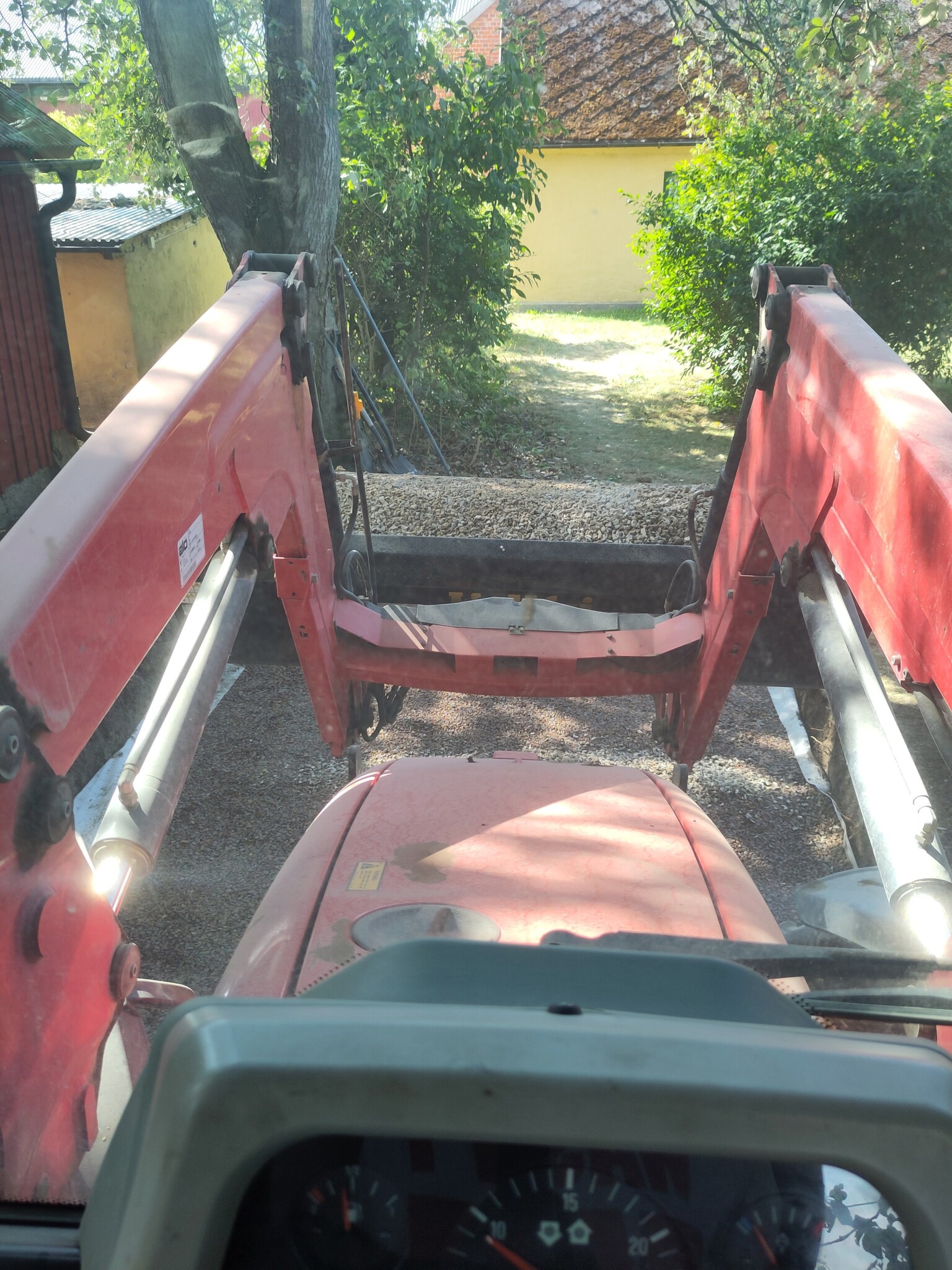

Ett lass makadam köptes, lika bra att ta en full bil, på gården behövs det alltid.
Hög med makadam på gårdsplan, omgiven av träd, med en skugga av en person i förgrunden.

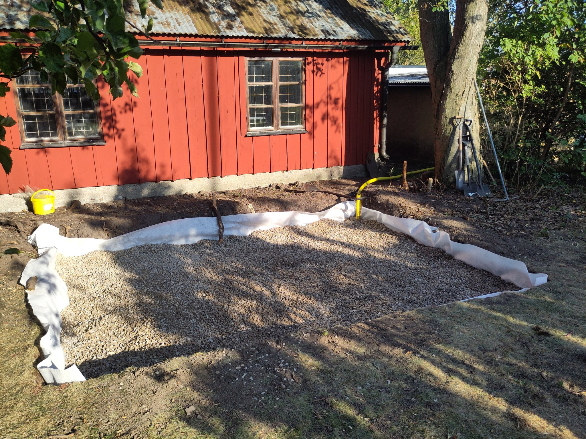

Gropen är klar och nu ska makadamen i.
Nu får jag roa mig med den motoriserade skottkärran.
Vy från insidan av en grävmaskin med skopa full av makadam, trädgårdsmiljö syns genom framrutan.
Gruslagd yta framför en röd byggnad med synligt trä och två fönster, omgiven av en vit filtduk. Spadar lutade mot ett träd i bakgrunden.
Röd traktor bredvid en grund fylld med makadam nära ett rött hus; en markvibrator och lång bräda ligger i förgrunden.

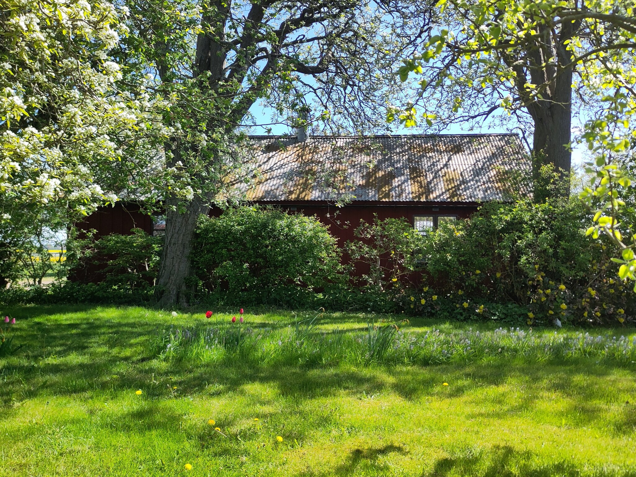

Snart flyttar vi till gården och kackelpatrullen ska ju givetvis följa med.
Istället för att nöja oss med det vi har nu så väljer vi att bygga ett nytt.
Efter lite fnulande så blir 3x4m stort, i leca med platta på mark, och troligtvis ett pulpettak.
Här ska det stå! Längs med trädgårdens ena sida mellan två oxlar.

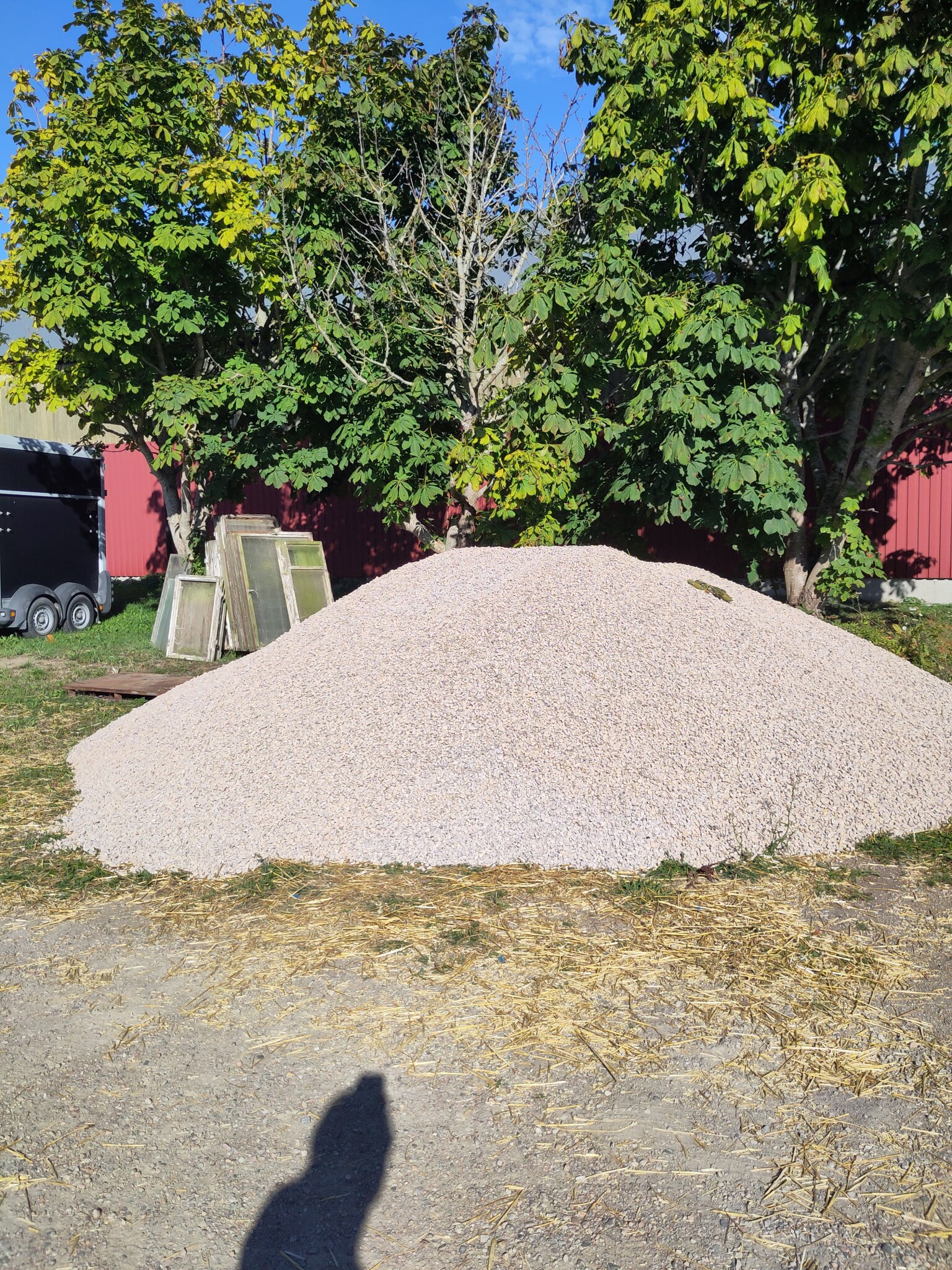

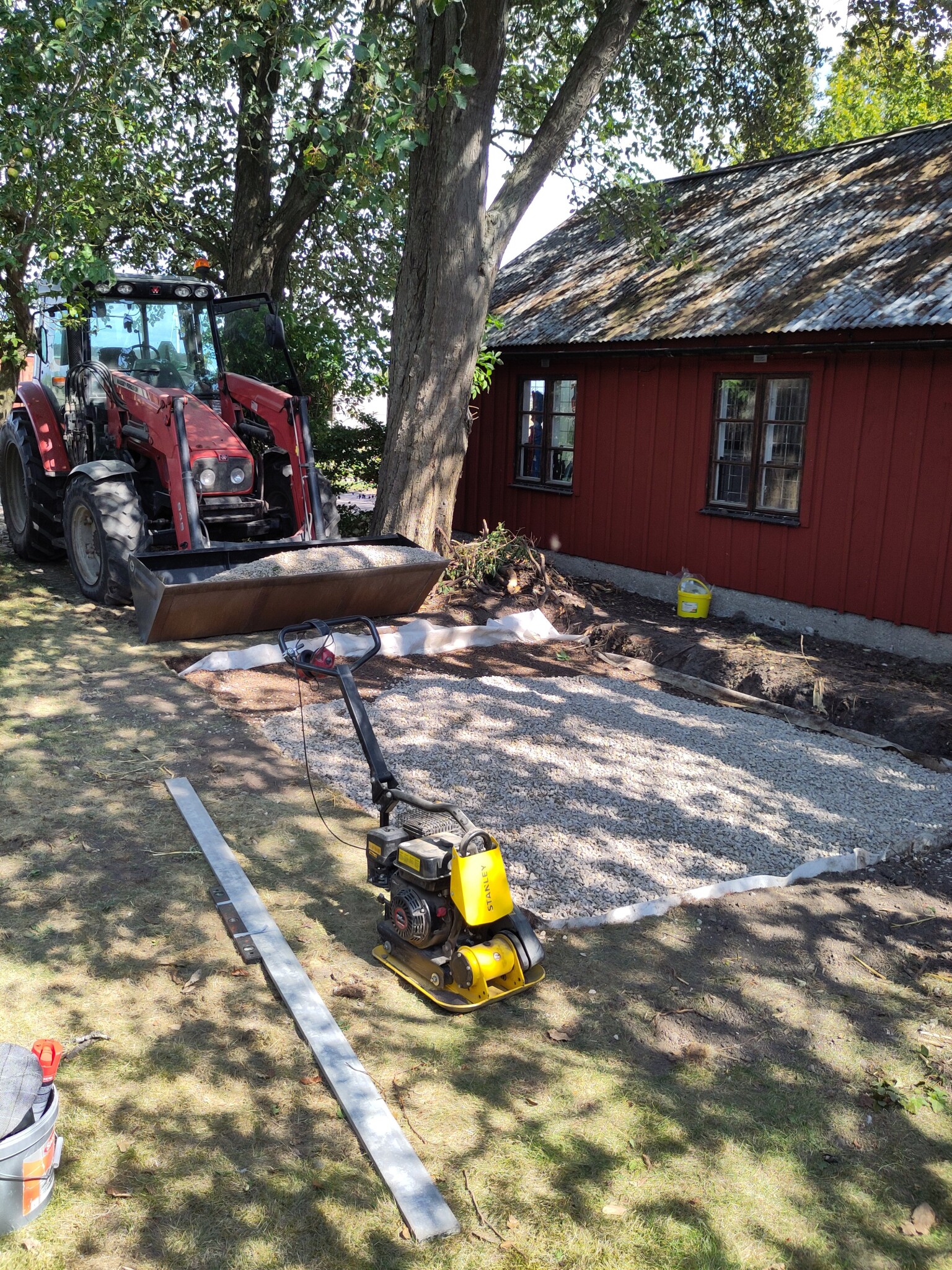

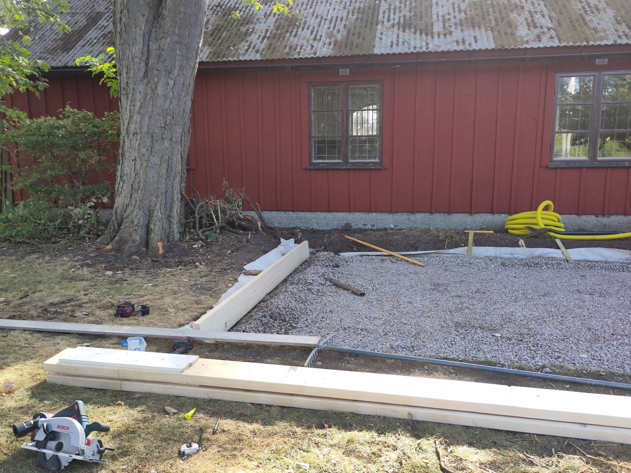

I förmiddags började jag förbereda gjutform och armering.
Glömde dock bort att ta ett foto, får se om jag kommer ihåg att ta ett foto innan vi gjuter imorrn.

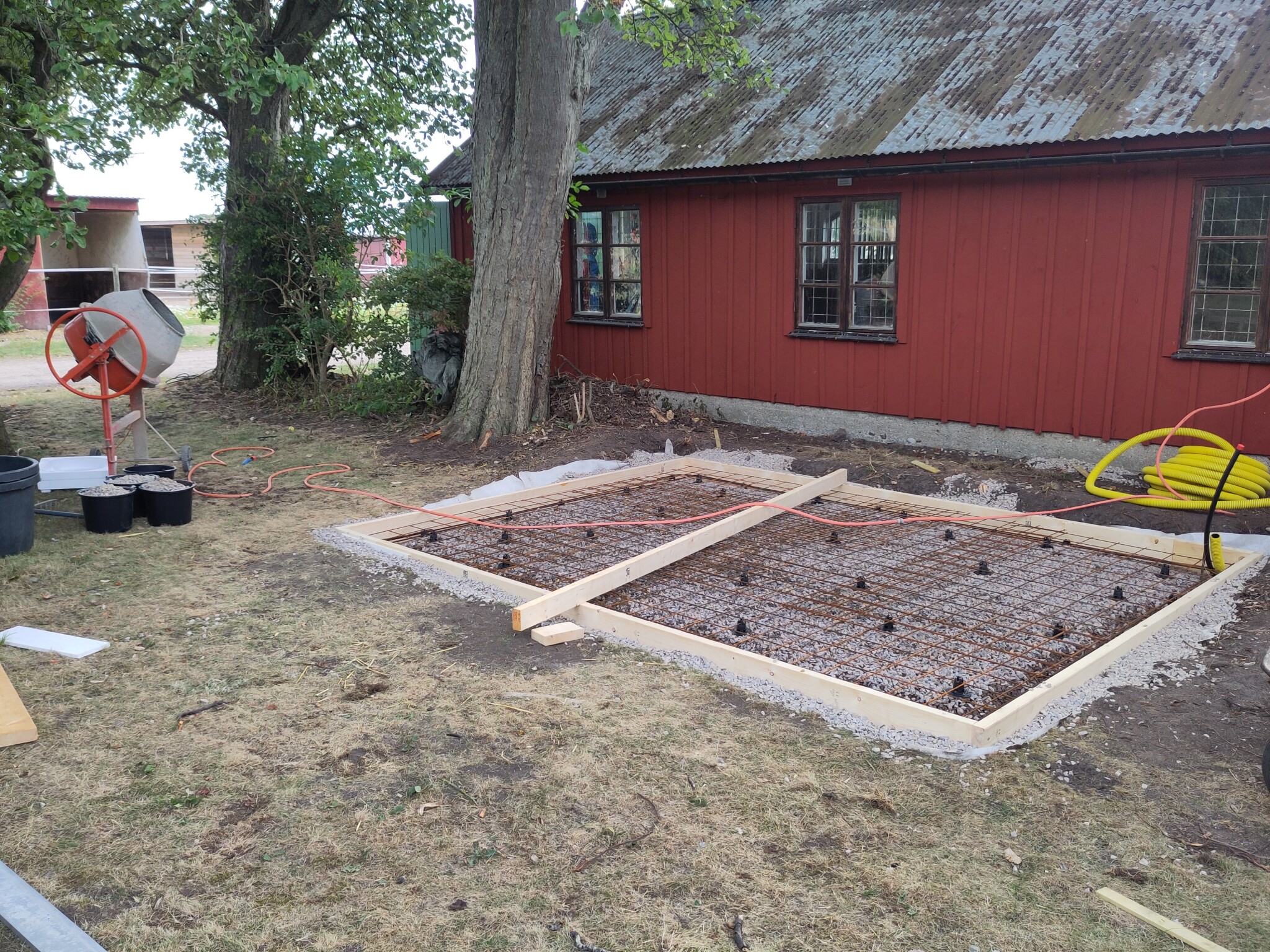

Bild på formen och armeringen.
Just nu gjuter vi, lite mer än halvvägs och tar lunch i det regnet som inte fanns på prognosen.
  • Gjuten betongform med armering, vid röd byggnad, omgiven av träd och utrustning för gjutning; regn trots solprognos.

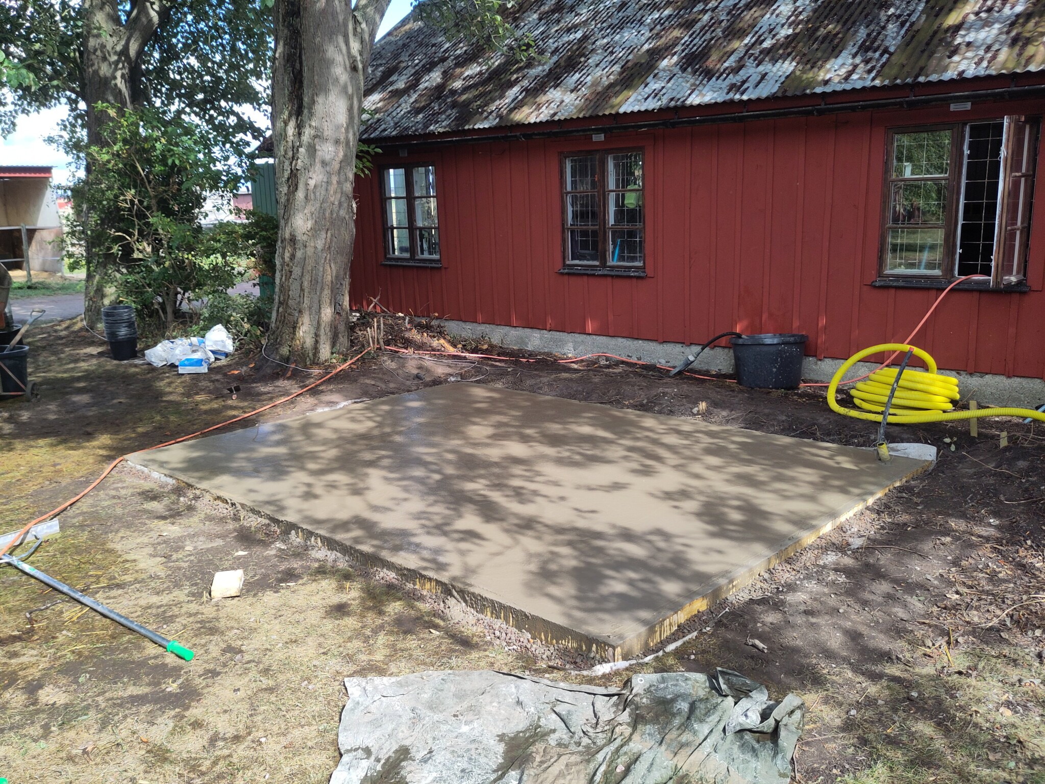

Färdiggjutet
  • Nyligen gjuten betongplatta framför röd byggnad, omgiven av träd och utrustning.

Frerider
Utlagt ja, men du bearbetar väl ytan?
Stålat och sedan dragit med borste för att få en halkfri yta.
