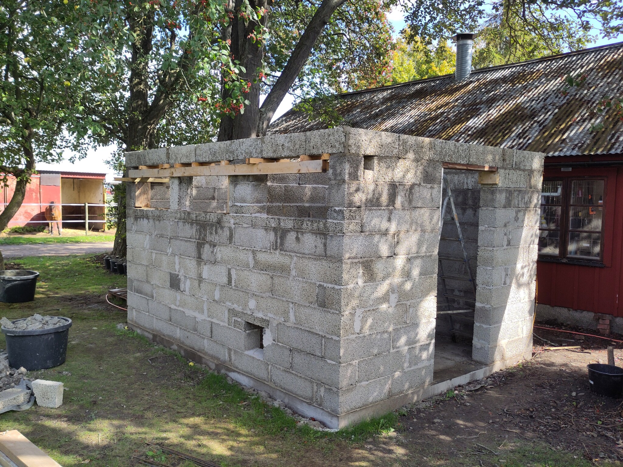

Murade tills det blev mörkt igår, och tog de sista sex stenarna idag, imorgon blir det armera och gjuta hela kanten.
  • Ouppfört murverk av betongblock intill hus, träreglar på tak, stege inuti. Stora träd i bakgrunden, soligt väder.
saiter och 8 till

Litet projekt att gröpa ur 24 stenar
Men finns det inte U-block?
Jag använde sådana för en massa år sedan.
Jo, men nu blev det fyra hela pallar istället för 3.5 och 0.5 med ublock.
Såhär i efterhand hade nog u-blocken varit enklast 😅

Förstår jag rätt har du grävt en grop och fyllt den med makadam men inte dränerat eller kopplat till nån befintlig dränering.
Var tänker du att regn och smältvattnet ska ta vägen?
Var brukar regn och eventuellt smältvatten ta vägen? 😉
Finns det en makadam fylld grop letar sej nog vattnet dit..
Jasså?
Det förutsätter nog att marken har väldigt dålig genomsläpplighet av vatten.
Jasså?
Jag skulle säga att du skapat en stenkista under hönshuset..
