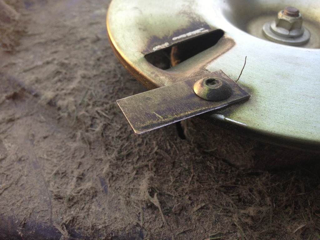

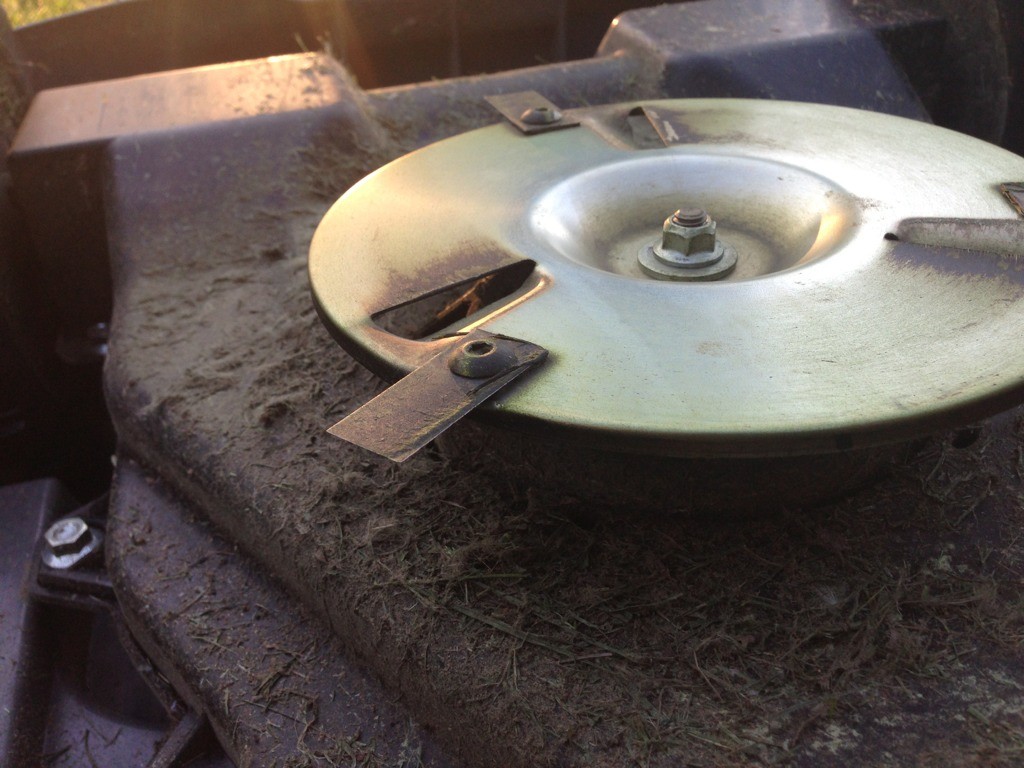

De bästa är ju att montera väck knivarna, men det hade jag ingen möjlighet till så snabbt som jag fick infallet nyss.
Slipade
· Värmlands län
· 14 inlägg
Sådär, nu har jag skruvat fast en tunn plastskiva (lexan 0,3mm) mellan knivarna och disken. Hela disken är alltså helt slät och luftvingarna är förtäckta.
Återkommer med resultatet...

Godmorgon, info från min klippning är än sålänge perfekt, visserligen har den bara kört en natt, men den verkar ändå tagit 80% av min gräsmatta, inga vita toppar som på bilderna innan, men så är ju knivarna nya.
Jag fick ju skruva av ett blad och såg att den är bara slipad på ena långsidan och framtill, betyder det att tallriken bara snurrar på ett håll får man ha koll på detta när man monterar tillbaka dom, annars blir dom ju felvända.
