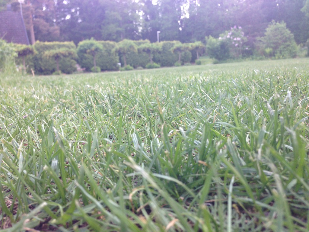

Japp, precis samma problem hos oss!
Vi har kört vår Miimo ett par veckor nu och gräsmattan är välklippt, MEN alldeles gulgrön pga att topparna är söndertrasade.
Min teori är att det är den "inovativa" fläkten som är boven. Det syns tydligt om man tittar på klipptallriken att fläktvingarna har fungerat som klippare. Eftersom hastigheten är lägre längre in på disken och det faktum att vingarna INTE är knivar så trasar dessa istället sönder gräset.
I Kombination med den bristfälliga manualen kan jag inte påstå att jag är nöjd...
Jag ska prova att slipa knivarna för att se om det blir bättre. Det är inte något större problem för mig med enbart topparna, men dör gräset av det så är det inget bra.

Håller med om att manualen är ett mindre problem.
Men visst vore det väl trevligt om den klippte bra? Kostade ju i alla fall ca 20 laxar...
Prova slipa fläktarna också. Kanske är en ide.MattisH skrev:Jag ska prova att slipa knivarna för att se om det blir bättre. Det är inte något större problem för mig med enbart topparna, men dör gräset av det så är det inget bra.

Undrar om det är slöa knivar. När jag känner på mina känns de inte skarpa. Var inne hos ÅF och skulle köpa nya men det visade sig att de inte hade några hemma. Får se när jag får nya hur de känns. Eventuellt skall jag prova med rakblad som vissa Husqvarna ägare gör. Eller kanske köpa Husqvarna eller Gardena knivar. Ett alternativ är att tejpa för själva fläkt funktionen.
