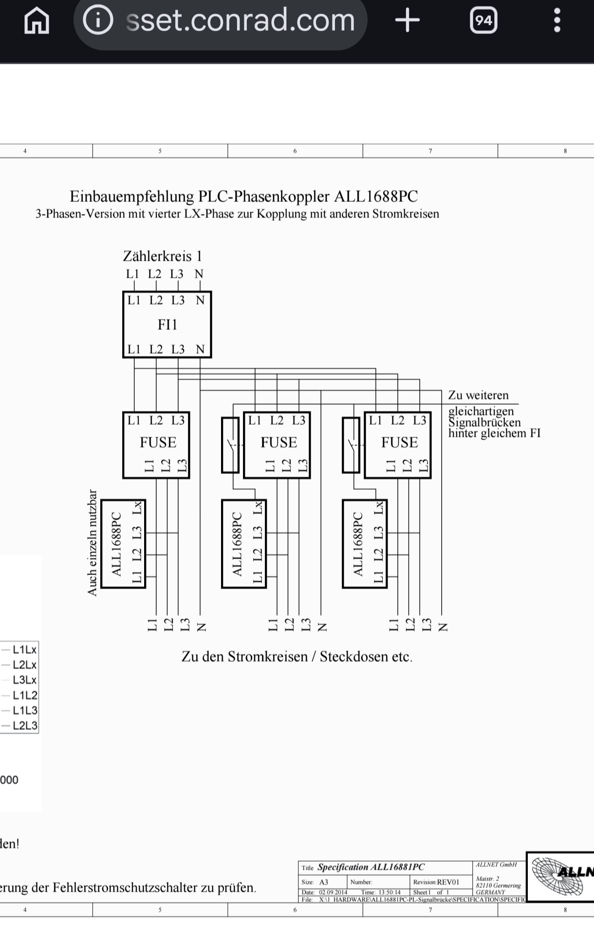

Det sitter en strömavkänningsspole /summa transformator i jordfelsbrytaren som hindrar höga frekvenser att komma igenom med full styrka, troligen orsaken.B beerfueled skrev:
Det problemet fixar man med
https://www.conrad.se/sv/p/faskopplare-komponent-kemo-powerline-m091n-400-v-ac-max-191231.html
Eller
https://www.conrad.se/sv/p/faskopplare-komponent-allnet-powerline-all1688pc-400-v-ac-max-986260.html
Mellan faserna efter jordfelsbrytaren.
I praktiken är det tre kondensatorer som kopplar ihop faserna med varandra på höga frekvenser men är isolerade på låga.
Har man dvärgbrytare dämpar även spolen för kortslutningsskyddet betydligt för högre frekvenser.
Vid dålig signal växlar ju standarden ner hastigheten för säkrare överföring så det ska ju fungera iaf, men långsammare...
Då blir andra generationen av AV2 (tex AV1200) standarden intressant. Den kan även skicka signalen i jord och nolla.
Fast risken är väl stor att jord saknas i gamla installationer där man provar powerline pluggs...

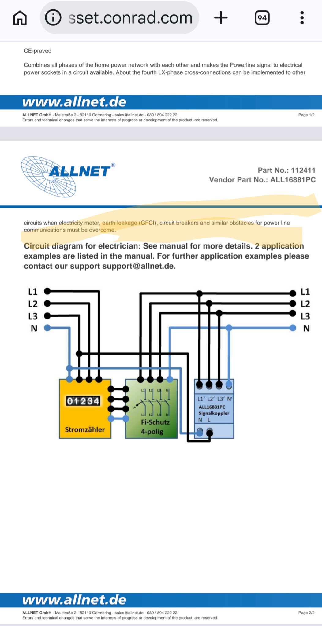

Om man diazeder ute vid elstolpen, sedan en undercentral med JFB och dvärgar i byggnad 1 (där fibern finns) och sedan likadant med undercentral i byggnad 2 - hjälper det att sätta en faskombinerare i varje byggnad?D Dilato skrev:
Nej, inte när du har flera elcentraler är väl det korta svaret.B bhus2021 skrev:
Det enkla filtret hjälper inte att förbättra signal överföringen mellan byggnaderna pga JFB'n. *
Och Inte mellan grupperna när du har dvärgar i elcentralerna. Men det finns flera produktvarianter och kopplingsmöjligheter.
Byggnad 1, där fibern finns, är det där routern finns?
Prylen skickar främst över signalen mellan faserna. Inte förbi en JFB eller dvärgbrytare.
En anläggning med bara en elcentral med JFB och diazed skulle faskombineraren fungera bra. (För dig hjälper huvudsäkringarna bara till att skicka signalen till grannen).
Sen finns det två intressanta möjligheter med faskombinerarna. Lx anslutningen och varianten med en extra L & N för anslutning "uplink".
Med Lx kan man koppla ett nät mellan grupperna, men då behövs en hjälpbrytare på respektive dvärgbrytare, så att gruppen verkligen blir spänningslös.
Att koppla internet förbi elmätaren är väl inte så intressant, men att ta sig förbi en eller flera JFB är just vad du behöver.
Produktvarianten med extra L&N anslutning är väl den smartaste. Att den är något dyr vägs väl upp av mindre ombyggnad av elcentralerna. (Tysk och CE märkt så den borde innehålla ett relä för frånskiljning).
* Ledningen till byggnad 2 tas normalt ut före jfb och byggnad 2 har egen central & JFB, så det blir stopp för signalen.
Grymt svar, tack, så en såndär signalkoppler som sitter efter JFB i varje byggnad, men matas från inkommande L o N. Då ska jag bara se till att det är samma L i varje byggnad som matar signalkopplern. Har fem byggnader med egna undercentraler men det är mest en av byggnaderna som skulle må bra av lite bättre nätverkskoppling.
