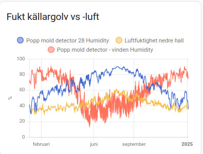

De enda jag känner till är Popp och de är allt annat än billiga, men funkar bra:J JohanLun skrev:Jag skulle vilja ha ett par tre temp/fuktsensorer, så billigt som möjligt och med så lång batteritid som möjligt. Typ vind, uthus osv som jag vill hålla lite koll på över tid.
Jag har z-wave (som jag antar inte är aktuellt) och en skyconnect USB. Sen har jag en HUE hub också. Vad är bästa väg att gå... Vill slippa ha nåt som går över "molnet".
#28 är placerad på betongplattan under golvet. =)
Lycka till med projektet!

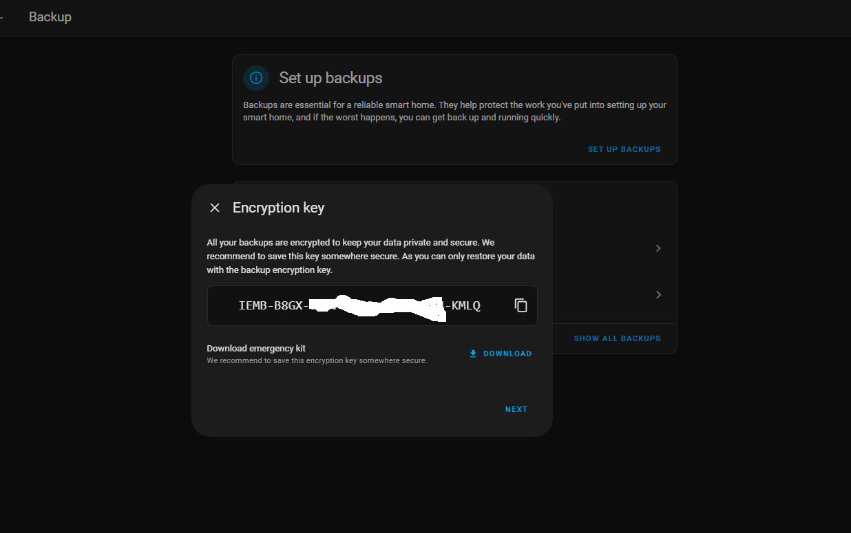

Det verkar inte vara solklart hur man ska komma åt innehållet i sin backup om man inte vill använda den för en restore. Det finns ganska många som reagerar väldigt negativt till detta och finner det konstigt.Johan Gunverth skrev:
Se debatterna på HAs supportforum. Sitter med en platta nu och orkar inte försöka länka.
Håller med och det är ju inga märkvärdigheter.Johan Gunverth skrev:
Men man kan ju fråga sig vad HA har för hemligheter iaf med min installation?
Sen laddar man då enkelt ner krypteringsnyckeln via Download Emergency Kit.
Sen kör jag ett Google Drive addon för backuperna har inte kollat att det funkar.
(fick sedan mycket mysko fel med 2025,1 på den ena installationen men tillfrisknade, hamnade i ett "onboardingläge" men ändrade bara URL så blev det bra)
Har inte provat men så här säger manualen.Alfredo skrev:
https://www.home-assistant.io/common-tasks/general/#restoring-a-backup
"4 Under Backup password, enter the encryption key stored in the backup emergency kit."
Sen packas min fulla backup i en tarfil som sedan skickas upp till Google Drive... ska kolla imorgon.
