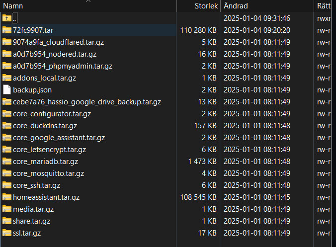

Nej jag kör det här addonet och en full backup är en tar-filAlfredo skrev:
Men verkar stendött efter ändringen
https://github.com/sabeechen/hassio-google-drive-backup/issues/1124
Sen kollade jag backupfilerna och det är både tar och tar.gz filer.

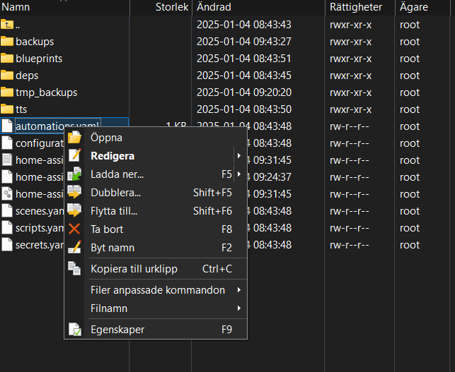

Fråga från en novis... när har man behovet av att hämta ut enstaka filer ur backupen? Jag har kört HA i ett antal år, några gånger har jag återställt med en backup, men vet inte om jag missat något smart här??
Det är det enda jag någonsin använt en HA-backup till. Säg att du "ställt till det" och exempelvis vill se hur automations.yaml såg ut igår, eller för ett halvår sedan. Du vill då absolut inte göra en full restore med de konsekvenser och risker det medför.D Dublin skrev:
I den gamla fulla backupen låg det under Homeassistant.tar som man då packar upp, sen använder jag WinSCP för att ladda upp till /tmp och sedan flytta enstaka filer med terminakommando.Alfredo skrev:

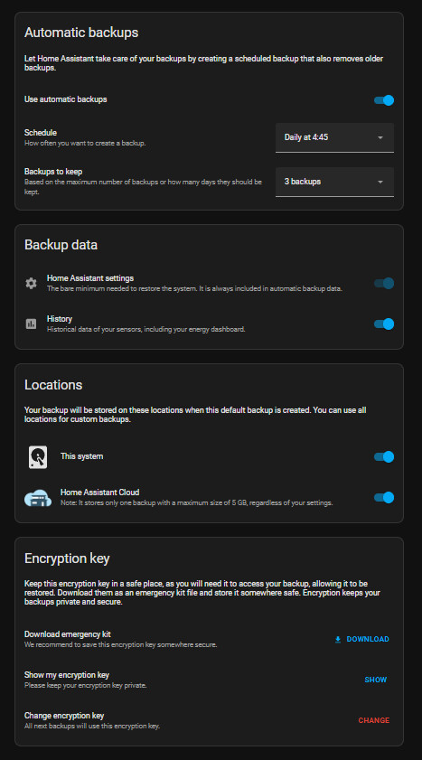

Här är manualen för den nya backupen
https://www.home-assistant.io/common-tasks/general/#backups
Får testa!
EDIT alla inställningar och Cloudfunktionen vete tusan, jag betalar för cloud.
Inga konstigheter iaf för att få en automagisk backup.
Får testa!
