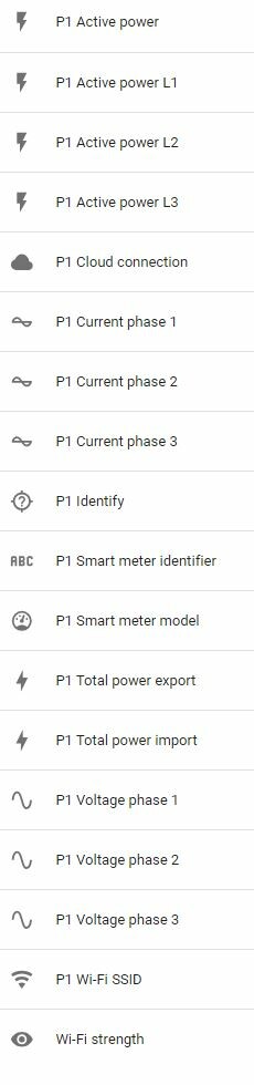

Jag installerade en Homewizard i förrgår, HA meddelade att den hittat en homewizard och frågade om den skulle läggas till i systemet.
Jag köpte även en splitter från Homewizard eftersom jag har Kamstrups skitmätare Omnipower samt att jag ville koppla in mer än en enhet på porten.
Köpte direkt av HW det var billigast, men det tog nästan 2v att få hem det.
