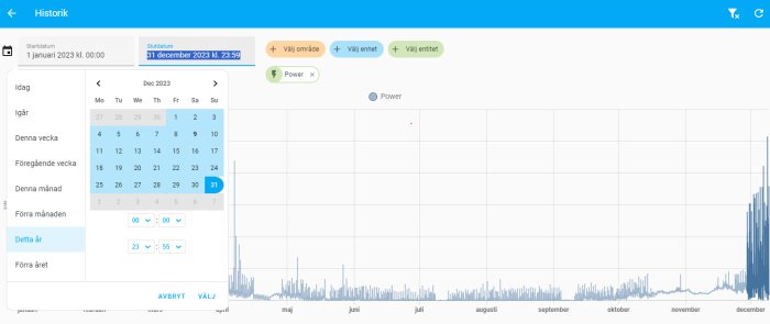

Nej det ska inte ta någon större plats. Googlade och databaser > 500MB är det något galet med.useless skrev:

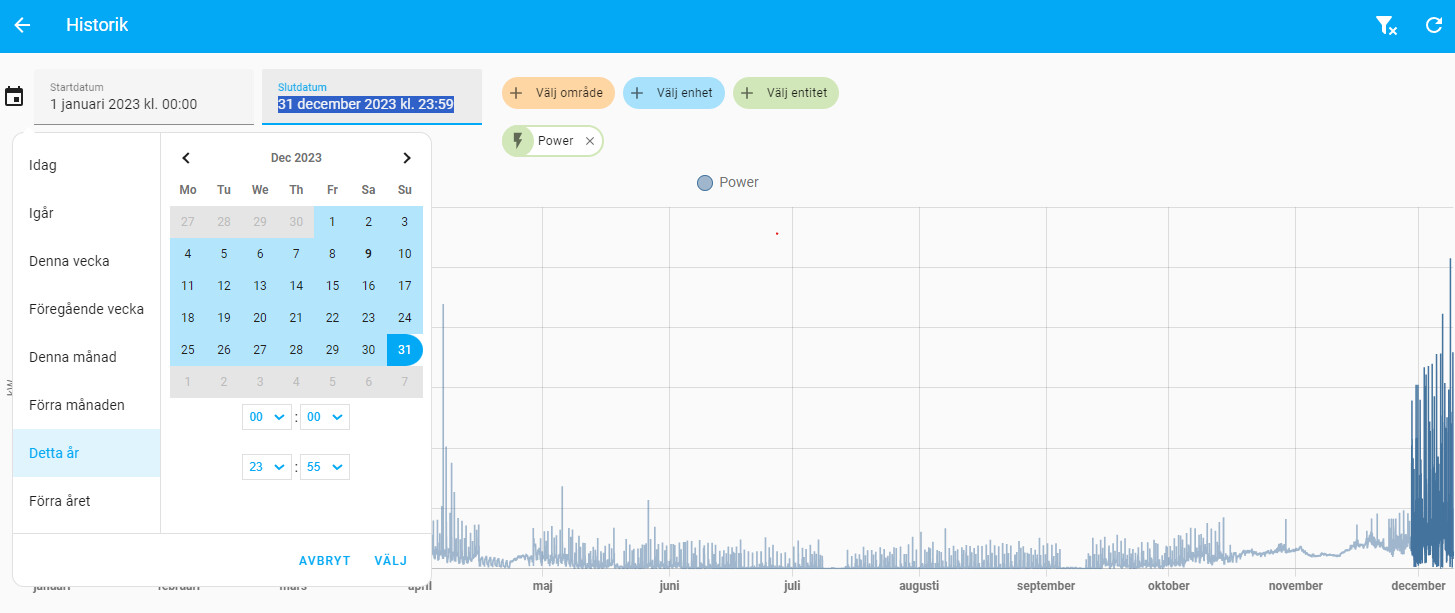

Exempel på att titta på ett helt år och det är min fjv-effekt. Sen ser man då mina laborationer med elementtermostater under December. Ska se hur det blir nu när jag fått koll på styrningen.
· Stockholms Län
· 706 inlägg
Borde tillägga att min databas inte är del av mina 30Mb.Strip skrev:
Men 500 känns ändå stort.
Ladda ner din senaste backup lokalt, packa upp med valfritt verktyg och se vilka komponenter som tar plats
