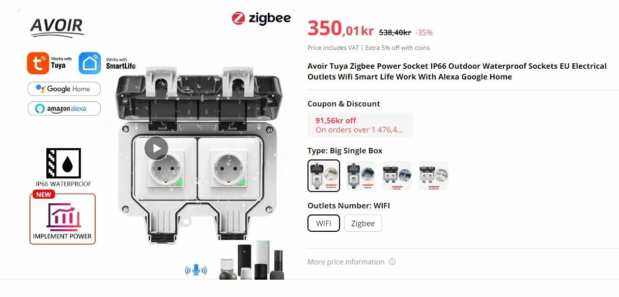

Kanske en sån här? Ingen plugg men allt i ett? 16 A. Finns antingen Zigbee eller Wifi att välja.
Vattentät Zigbee-och WiFi-kompatibel strömbrytare för utomhusbruk, kompatibel med Alexa och Google Home.
T
Det kanske hade varit något! Kollar på den, tack :)
Edit: googlade på den där men tycker inte det framgår om den även kan mäta effekten .. är jag blind som inte hittar infon?
Finns ganska många liknande på Aliexpress. Vissa listar strömmätningen och de ser identiska ut, men de som listar det kostar typ det dubbla. Och sedan är frågan om ZigBee-varianten kan läsa ström via ZigBee eller endast via WiFi... En del Tuya-saker implementerar vissa delar endast i deras app, etc...
Det kan vara svårt att veta utan att beställa. Tyvärr är mätning inte så vanligt som i alla fall jag skulle önska. Personligen skulle jag sedan vara lite skeptisk till CE-märkningen på Ali-prylar, en stämpel är lätt att sätta dit, så varför finns dessa prylar med CE-märkning bara på Ali och inte ger träff på någon annan ÅF i tex Tyskland eller Norden?
@tunellm - jag ställde precis samma fråga ett par inlägg ovanför och kammade noll, jag hittar inga på markanden, så det får bli puckar i eldosa/undercentral.
