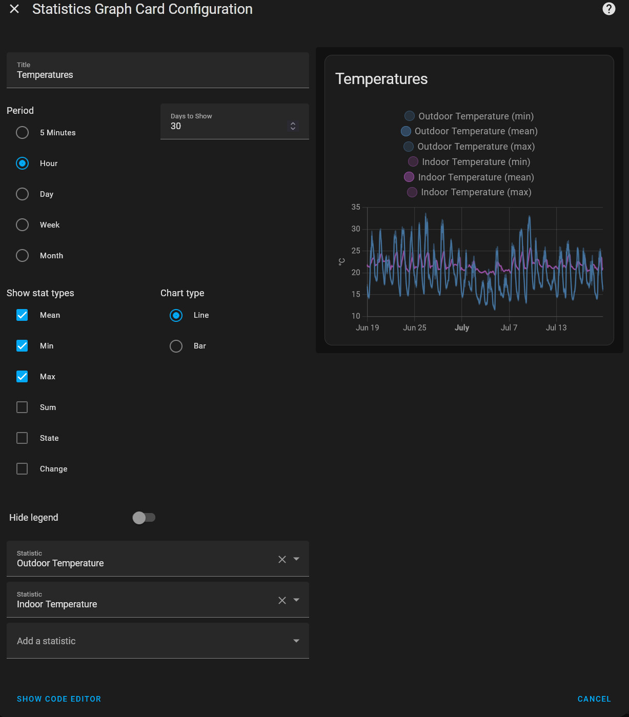

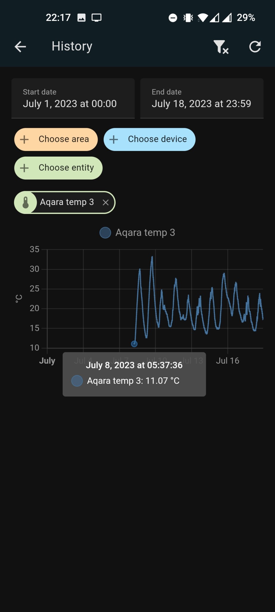

Kanske är ngt fel hos mig då? Kollar jag wn aqara temp sensor mellan 1 juli och idag så finns äldsta data från 8 juli. Så typ 10 dagar.J Jensa86 skrev:
Ja de har gjort det lite krångligt att få fram den längre sparade statistiken. Man kan få fram den genom tex ett statistics card men inte genom att kolla på den historiken. Det är lite bakvänt på det sättet. Se här tex en av mina "Statistics Graph Cards":
Det är inte så att du valt/nyttjat default inställningen att bara spara de senaste 8dagarnas historik?F Fideliox skrev:
Jag ser 2år bakåt i min historik, men det är av eget val.
